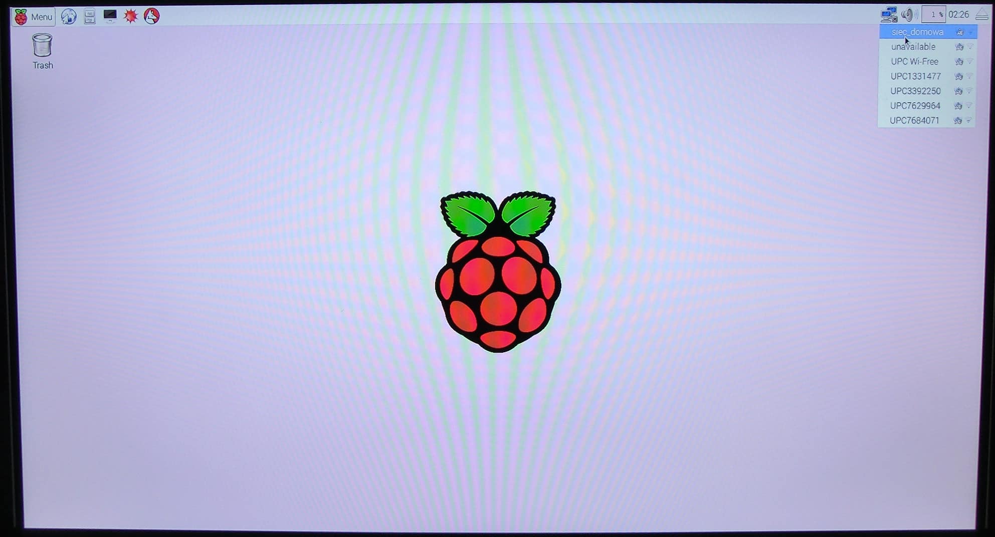

Krok 6: połączenie z Internetem przez wbudowane WiFi
Klikamy prawym przyciskiem myszy na ikonę sieci i wybieramy ustawienia:
Z menu rozwijanego Configure wybieramy SSID, a następnie w kolejnym menu wybieramy nazwę naszej sieci bezprzewodowej (u mnie siec_domowa). Całość zatwierdzamy, następnie klikamy ponownie w ikonkę sieci (prawy górny róg), klikamy na naszą sieć i podajemy hasło:
Od tej pory nasze Raspberry Pi 3 jest połączone z domową siecią bezprzewodową. Oczywiście wszystko dzięki wbudowanemu modułowi WiFi, który pojawił się własnie w najnowszej wersji.
