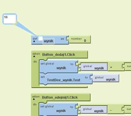

Do it. Watch. Deactivate. Kliknijmy teraz prawym przyciskiem myszy na jeden z bloczków akcji (ciemnoniebieski), np. od przypisywania wartości zmiennej podczas dodawania, ostatnią pozycją na liście jest „Do it”.
Podgląd opcji Do it.
Dzięki niej możemy z poziomu naszego komputera wywoływać poszczególne akcje, nawet jeśli zdarzenie nie zostało wykonane. Tak więc kliknijmy „Do it” na bloczku przypisania wartości o 1 większej od aktualnej (inkrementacja) następnie zróbmy to samo na bloczku wyświetlającym zawartość zmiennej „wynik” w TextBox’ie. Nasza zmienna została powiększona o 1, a jej wartość wyświetlona na ekranie telefonu.
Co prawda w przypadku przycisku nie jest to nadzwyczaj przydatna funkcja, jednak, gdy użyjemy zdarzeń, które nie będą wykonywane przez użytkownika okaże się bardzo przydatna.
Do testowania również przydatną funkcją jest „watch”, która pozwoli nam śledzić aktualnie wykonywane operacje, lub obserwować aktualne wartości zmiennych. Kliknijmy prawym przyciskiem myszy na deklaracji naszej zmiennej i zaznaczmy „watch”.
AK_14
Obserwowanie zmiennej.
Od tego momentu w dymku mamy wyświetlaną aktualną wartość zmiennej. Ostatnią funkcją tego typu jest „Deactivate”, która działa również na bloczkach zdarzeń. Polecenie to, po prostu, dezaktywuje część programu.

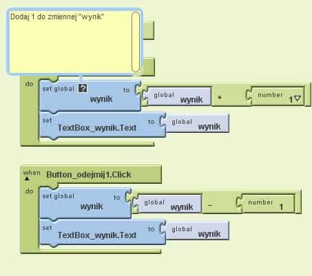

Komentarze, to nieodzowny element każdego języka programowania. Dodany zostały również do App Inventora, według mnie lekko na siłę, przez co są średnio użyteczne. Komentarze możemy dodawać do każdego bloczku.
Opcja „Add comment” jest dostępna z menu pod prawym przyciskiem myszki. Bloczki z dodanymi komentarzami posiadają symbol znaku zapytania, po najechaniu na niego ujrzymy naszą krótka notatkę.

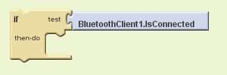

Nasz algorytm ma poważną wadę. Nie sprawdza czy jesteśmy podłączeni i wysyła dane nawet, gdy nie zostaliśmy podłączeni z modułem bluetooth. Wydaje się, że w niczym to nie przeszkadza (ew. jest tylko nieeleganckie) jest toi jednak poważnym problemem. Przy próbie wysłania, będąc niepodłączonym, pojawi się komunikat:
App Inventor i brak połączenia Bluetooth.
Komunikat nie dość, że zasłana część ekranu to się kolejkuje, w związku z czym nawet po podłączeniu lub nawet po zamknięciu naszej aplikacji komunikat nie zniknie tak szybko. Należy się więc zabezpieczyć przed takim przypadkiem. Możemy to zrobić na co najmniej dwa sposoby.
  1. Warunek sprawdzający czy jesteśmy podłączeni, wykonujący operacje wysyłania tylko jeśli warunek jest spełniony.
  2. Taki sam warunek, jednak w zależności od tego czy jesteśmy podłączeń, czy też nie, aktywujący, lub dezaktywujący wszystkie elementy które mogą powodować wysyłanie danych po bluetooth.
Jako, że pierwsze rozwiązanie jest bardziej uniwersalne i sprawdzi się w każdym przypadku. Rozpatrzymy tylko ten sposób. Utwórzmy więc warunek „if”, w którym operacje będą się wykonywały tylko wtedy, gdy będziemy podłączeni. Na szczęście w obiekcie Bluetooth’a znajdziemy stosowny element zwracający „true” jeśli jesteśmy podłączeni.
Gotowy warunek powinien wyglądać tak:
Warunek związany z Bluetoothem.
Należy oczywiście pamiętać, że podobny warunek musimy dodać przy KAŻDEJ operacji wysyłania jakichkolwiek danych. Tak więc dodajmy ten warunek na całą część ograniczającą wartość liczb.

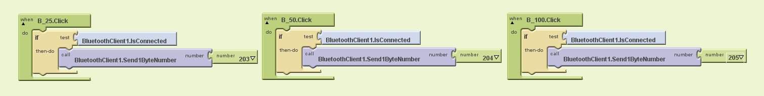

Ostatnim elementem naszego programu jest zmiana prędkości. Możemy ją zrobić na kilka sposobów. Dla uproszczenia użyjemy przycisku, z którego korzystaliśmy wielokrotnie.
Oczywiście ich ilość może być dowolna, jednak trzy z pewnością wystarczą. Tak więc dodajemy przyciski. Dla ładniejszego wyglądu umieśćmy je w poziomym rzędzie. Korzystamy więc z wcześniej opisywanego „HorizontalArrangement” i wkładamy do niego trzy przyciski.
W robocie będziemy ustawiali prędkość za pomocą ośmiobitowego PWM (0 do 255) ustalmy możliwe prędkości na 25, 50 i 100. Dlatego tam podpisujemy nasze przyciski i nazywamy je B_25, B_50 i B_100 dla łatwiejszej lokalizacji w następnym etapie. Proponuję też ustawić stałą szerokość na np. 100px. Jeśli w ustawieniach „HorizontalArrangement” zaznaczymy szerokość na „fit to parent” oraz ustalimy wyrównanie na „Center” to nasze przyciski zostaną wyśrodkowane.
Tak to wygląda w Inventorze i na ekranie naszego telefonu:
Teraz pora oprogramować przyciski. Poza wysyłaniem informacji o wyborze prędkości proponuję dezaktywować ten przycisk, który przed chwilą wybraliśmy, pozwoli to na identyfikację aktualnej prędkości. Dodajmy zdarzenie kliknięcia dla każdego z trzech przycisków w edytorze blokowym.
Przyjmijmy liczby 203 dla 25 PWM, 204 dla 50 PWM, oraz 205 dla 100 PWM.

W pętli głównej odczytujemy ostatnią odebraną wartość po UART. Jeśli jest to:
  • 201 – ustawiamy porty od mostka Ain1, Ain2, Bin1, Bin2 Tak aby robot zaczął jechać
  • 202 - ustawiamy porty od mostka Ain1, Ain2, Bin1, Bin2 Tak aby robot się zatrzymał
  • 203 – ustawiamy Vd na 25 i K na 4
  • 204 - ustawiamy Vd na 50 i K na 2
  • 205 - ustawiamy Vd na 100 i K na 1

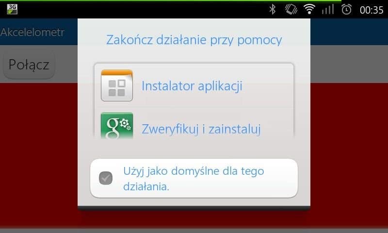

Mamy tu kilka możliwości. Możemy wyświetlić qr-code, który przekierowuje do strony download z naszą aplikacją. Możemy pobrać aplikację w formie pliku instalacyjnego .apk oraz zainstalować bezpośrednio w telefonie. Jeżeli aktualnie debugujemy naszą aplikację w telefonie najwygodniej będzie nam zainstalować ją bezpośrednio.
Wybieramy więc trzecią opcję. Pojawi się pasek postępu i po chwili komunikat „Application successfully downloaded to phone.”. Jeśli byliśmy podłączeni przewodem, możemy cieszyć się bo nasza aplikacja została zainstalowana już na telefonie. Jeśli korzystamy z debugowania po wi-fi pojawi się nam taki komunikat:
Instalowanie aplikacji na telefonie.
Wszystko byłoby pięknie, gdyby nie problem przy instalowaniu kilka razy tej samej aplikacji (po aktualizacjach) nie wiem z jakiego powodu pakiet instalacyjny, który jest kopiowany na kartę pamięci nie uaktualnia się, zmuszeni jesteśmy do każdorazowego jego usuwania lub instalacji z ręcznie wgranego pliku, wcześniej pobranego na komputer.
