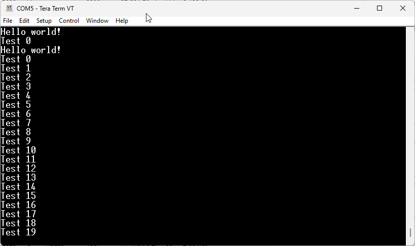

Cześć, jestem na etapie, gdzie nadpisałem funkcję "io_putchar", jednakże problem wystąpił już wcześniej. Mianowicie każda wiadomośc jest wysyłana podwójnie, nie mam pojęcia dlaczego. Chciałem to złapać podczas debugowania i zauważyłem, że pierwsza "sztuka" mojej wiadomości wypisywana jest na konsoli, zanim kliknę pierwsze "resume", czyli w momencie gdy po naciśnięciu "Debug" kursor ustawia się na funkcji "HAL_INIT", w tym momencie już wyświetla mi się cała wiadomość, później podczas debugowania działa wszystko w porządku i elegancko wiadomość jest wysyłana znak po znaku i sam program działa w porządku. Jednakże nie mam pojęcia skąd defaultowo ta sama wiadomość pojawia się przed ruszeniem programu. Korzystam z Tera Term.
Zauważyłem, że przy zmianie tekstu, pierwsza wiadomość wyświetla się jeszcze stara po naciśnięciu run, podczas gdy przy drugim prawidłowym działaniu jest już nowa wiadomość.
Przy ponownym "runach", już się powielają.

@Tomasz2000PL witam na forum 🙂 Dla formalności: czyli jak rozumiem, jeśli nie korzystasz z Debuggera, to wszystkie komunikaty wyświetlają się podwójnie, tak? Wygląda na to, że znów pojawiła się jakaś aktualizacja w Cube, która coś tu miesza (lub jest to błąd). Wyeksportuj proszę swój projekt i dodaj go tutaj jako archiwum zip - sprawdzę Twoją wersję projektu i zobaczymy, czy uda się odtworzyć u Ciebie ten błąd.
@Tomasz2000PL przeanalizowałem ten temat, ale nie udało mi się znaleźć nic konkretnego. Mam wrażenie, że tak po prostu działa teraz(?) Cube i szczerze mówią to nie mam 100% pewności czy kiedyś było inaczej. Możliwe, że tak, ale nie pamiętam tego - może ktoś inny potwierdzi?
Po zrobieniu kilku testów wniosek mam taki, że podczas włączania debuggera układ startuje i stary program zaczyna się wykonywać, a dopiero po chwili mikrokontroler jest resetowany i rozpoczyna się właściwie debugowanie nowego kodu, czyli układ jest zatrzymywany i czeka na instrukcję. Jak to sprawdzić najłatwiej? Zmieniając kod np. do takiej postaci:

Widać wtedy, że po włączeniu debuggera układ "zdąży" wyświetlić napis "Hello world" oraz "Test 0", dalej praca mikrokontrolera jest wstrzymywana. Po ręcznym wystartowaniu kod działa już poprawnie i wartości nie są wyświetlane podwójnie:

Można również dla testu, po wystartowaniu debuggera, użyć opcji Run > Restart. Program zadziała wtedy poprawnie. Reasumując: to nie jest błąd w programie, dane nie są wysyłane podwójnie. Po prostu podczas startu debuggera na kilkaset milisekund startuje stara wersja programu i widzimy jej efekty zanim nowy kod zostanie wgrany i zatrzymany. Sprawdzę jeszcze coś w tym zakresie, ale na ten moment nie udało mi się zmienić działania debuggera.

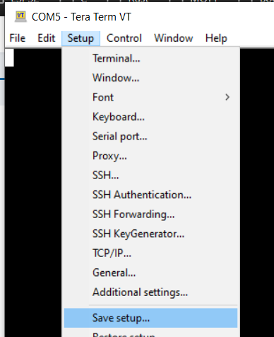

Mam 2 pytanka:
1) Jak wyczyścić konsolę tera term? (albo ustawić serial port na com3 i 115200 prędkość jako domyślne, aby można było po prostu tera terma zamykać i otwierać na nowo)

@Dirichleta cześć
