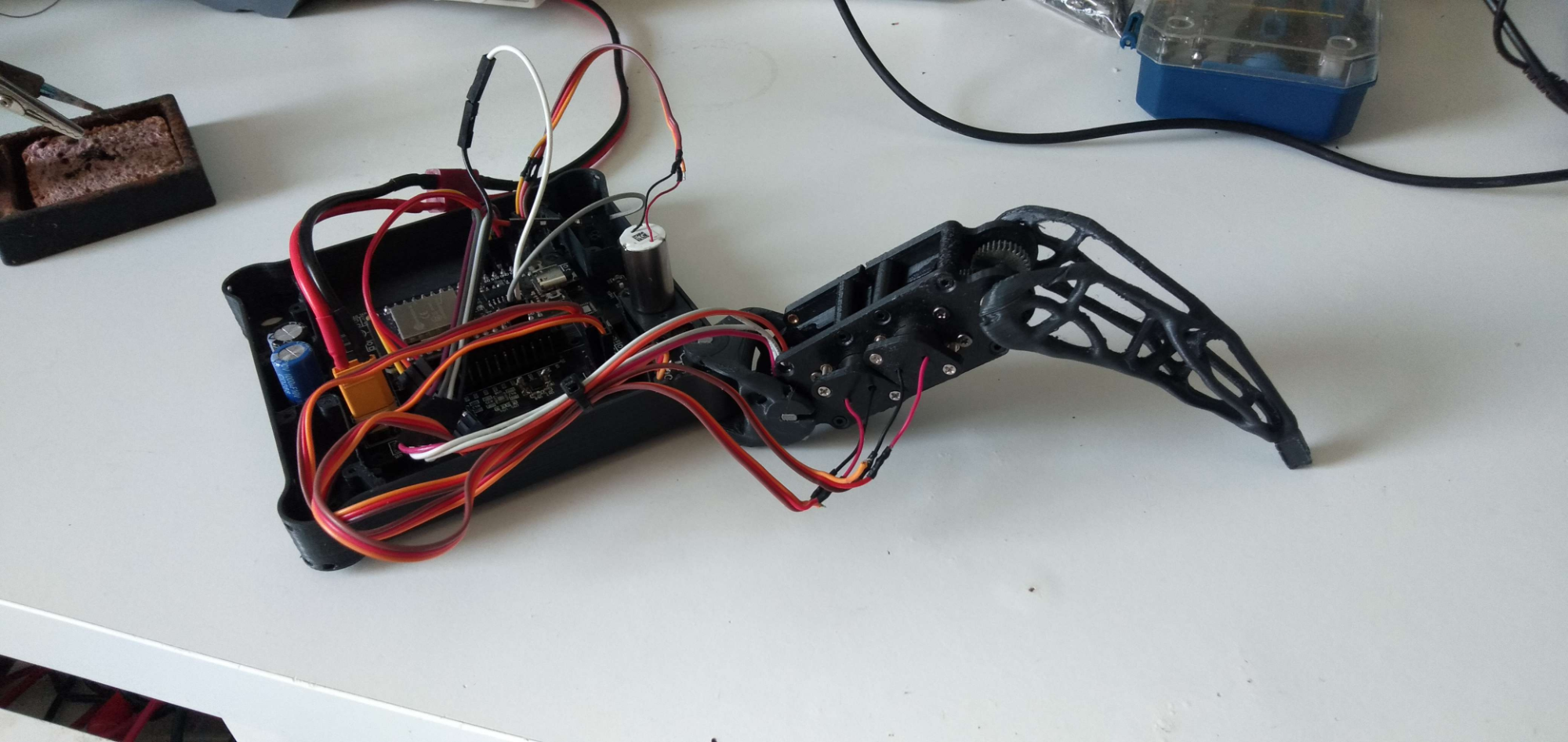

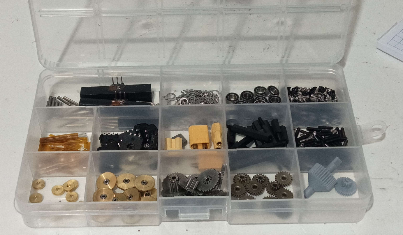

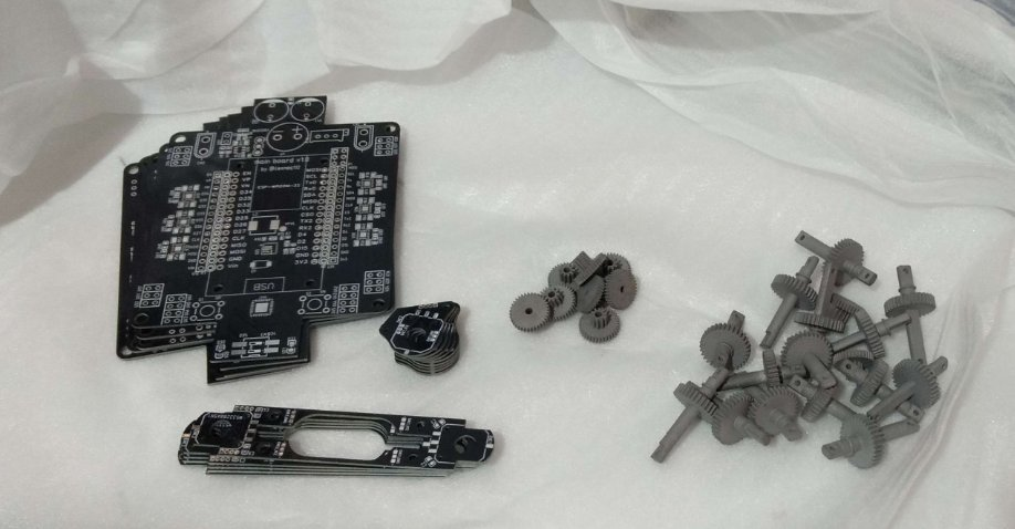

Mała zmiana planów - żeby zobaczyć czy robot w ogóle ma prawo działać (a chodzi o przekładnie) pierwsza chodząca wersja będzie oparta na Discovery oraz sześciu TB6612. Jeżeli "proof of concept" pójdzie pomyślnie, to zaczniemy rzeźbić kod pod TMC i Maximy, na ESP. Kiedy taka wersja zostanie skończona, będzie można zaprojektować finalną płytkę z nowym STMem i możliwością podpięcia Jetsona. A większość paczuszek już przyszła, i wszystko grzecznie czeka na poskładanie.

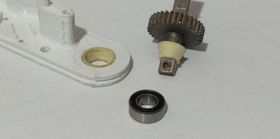

@Leoneq dzięki za aktualizację, dobrze widzieć, że idzie do przodu 😉 Myślisz, że uda się wykorzystać te "szorstkie" elementy z metalu, da się to sensownie obrobić?
Można spróbować po prostu innym kołem wykonanym ubytkowo, czy dwa takie same (współpracujące ze sobą) o dużej chropowatości puścić w obroty w zazębieniu - może się dotrze/dogładzi i jakaś para powstanie z tego - z lekkim dociskiem (samo będzie się robić, tylko jakieś stanowisko wydrukować). Choć wyrobią się ślady współpracy. Pewnie trochę pocienią się zęby, a może duże luzy się zrobią.
Edytowano przez matsobdev
Można też ogarnąć case-hardening dla tego drugiego i powinno się samo wyrobić, chociaż IMHO zębatki wykonane analogiem wyjdą taniej niż wykonane SLM. Radziłbym koledze poszukać w okolicy jakiegoś ślusarza / tokarzo-frezarza. Powinien mieć ostrza do cięcia zębatek, bo to dość częsta robota. Pytanie tylko czy będzie miał odpowiedni moduł.
Ew. można skonstruować młyn kulowy i zasypać piaskiem / szkłem. Po 24h powinien wygładzić nierdzewkę, ale to kwestia do przetestowania 😉

No i by już chodził jeszcze przed wakacjami gdyby nie to że musze przepisać biblioteke od TMC a strasznie mi sie nie chce...
tak to jest jak sie używa gotowców
Wdg. noty katalogowej niektóre rejestry są tylko i wyłącznie do zapisu, odczyt skutkuje odczytaniem "0". I tak się składa że rejestr który przechowuje wartości wypełnienia PWM dla obu silników jest tylko do zapisu. Ale biblioteka została napisana tak "machinalnie" że standardowo odczytuje dany rejestr, wpisuje tylko wartości które ma zmienić, i zapisuje cały rejestr (prawidłowo dla rejestrów R/W). Czyli: zapisując wartość dla serwa A, zapisujemy jego wartość + to co odczytaliśmy dla serwa B (czyli 0).
Zapisując wartość serwa B, odczytujemy wartość 0 dla serwa A i taką też zapisujemy.
W rezultacie serwa są co chwilę wyłączane bo mają wpisywane na przemian wartość 0, więc to albo naprawię zrobieniem całej biblioteki po swojemu (co zrobię prędzej czy później) czy na teraz po prostu dodam wyjątek do tej biblioteki. Mogę za to pokazać poprzednie testy:

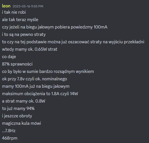

Nie wiem czemu nikt mi nie wskazał że nie podałem sprawności przekładni. Zatem podaję ją teraz. (chociaż tak patrze teraz na te wyniki i mam wrażenie że zbyt optymistyczne one są)
Edytowano przez Leoneq
