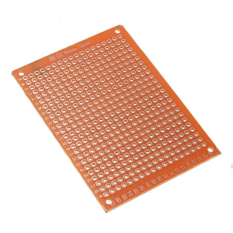

21 minut temu, cezarg1410 napisał:
 4x kondensatoer elektrolityczny 47uF
Akurat kondziory to pojedyncze zl wiec wez wieksze...np. po 1000uF..im wiecej tym lepiej, chodzi o to ze krokowce to indukcujne obciazenie i to takie wredne, i podczas przelaczania stera powstaja tzw szpilki ktore moga nawet przekroczyc max. napiecie zasilania, a to dla stera konczy sie smiercia...ale to tylko tak dodaje..w twoim przypadku bedzie duza roznica wzgledem zasilania a max napiecia zasilania stera wiec luz...i tak jak kolega @ethanak radzi, wybij sobie z glowy jakies plytki stykowe i 5 milionow kabelkow ktore same beda wyskakiwac...jakas plytka uniwersalna, konektory meskie/zenskie i ladnie polutowac ale tak ze w kazdej chwili mozesz zdemontowac dowolna czesc maszyny...wiadomo o co chodzi...

11 minut temu, cezarg1410 napisał:
Co masz na myśli z płytką uniwersalną?
plytka-uniwersalna-50x70-mm-pi01-prototypy.thumb.jpg.0c64199cf6416fb03b4873c2a0fde428.jpg
Dość często się ich używa w prototypach jak nie masz jeszcze wytrawiacza i technologii do ogarniania płytek 😉
Nie mialem dużego planu za bardzo. Celowałem w polapanie elementów do pleksy np śrubkami nylonowymi a potem lutowanie przewodów na stale
Nie bardzo drv zlapiesz bo otworow zadnych nie maja...chodzi mi o taka plytke uniwersalna ktora jest cala powiercona i ma punkty lutownicze...wtykasz sobie co tam chcesz i lutujesz czy to tworzac sciezki cyna czy laczac jakimis kabelkami...i propojuje uzyc conektorow...w kazdym momencie bedziesz mogl sobie wyciagnac ster lub esp i uzyc w innym projekcie, a i lafnie estetycznie to wyglada...
Robisz sobie taki "shield" czy jak to tam sie nazywa...powibienes zmiescic esp i 4*ster

A w taką płytkę wlutowujesz żeńskie goldpiny i nie musisz podpinać na stałe, zawsze można coś wyjąć (np. ESP do wstępnego programowania albo jak większego babola zrobisz, bo potem to już przez wifi leci).
Szczególnie, że np. ESP ma piny wlutowane...
