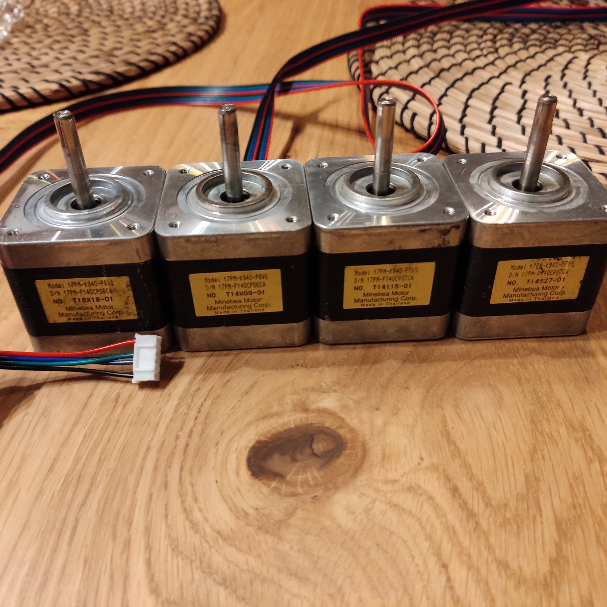

cezarg1410 Listopad 23, 2021 Autor tematu Udostępnij Listopad 23, 2021 Dojechały silniki z kablami. Wtyczki 6 pin mają zarobione 4 kable ale z opisu aukcji wynika że tak ma być. Natomiast silniki nieco się różnią między sobą. Dwa po lewej mają symbole: 17pm-k940-p6vs. Dwa Po prawej mają inną końcówkę: 17pm-k940-p7vs. Wizualnie są natomiast identyczne. Czy jest to problem? W zasadzie w dostawie mam wszystkie graty poza bateriami i ładowarka. Na czas budowy planuje to zasilać zasilaczem ATX. Czy może tak być ? Cytuj Link do komentarza Share on other sites More sharing options...

farmaceuta Listopad 23, 2021 Udostępnij Listopad 23, 2021 1 minutę temu, cezarg1410 napisał: Wtyczki 6 pin mają zarobione 4 kable ale z opisu aukcji wynika że tak ma być. 6 pin oznacza ze silnik ma wyprowadzenia kazdej "pol cewki" czyli mozna podpiac unipolarnie lub bipolarnie szeregowo...Ty masz zapewne wyprowadzone juz na bipolar wiec tak ma zostac... 3 minuty temu, cezarg1410 napisał: Dwa po lewej mają symbole: 17pm-k940-p6vs. Dwa Po prawej mają inną końcówkę: 17pm-k940-p7vs. Wizualnie są natomiast identyczne. Czy jest to problem? To pewnie roznia sie minimalnie czyms, ale to zaden problem bo podczas sterowania beda sie zachowywac identycznie, wiec kompletnie sie tym nie martw😉 5 minut temu, cezarg1410 napisał: W zasadzie w dostawie mam wszystkie graty poza bateriami i ładowarka. Na czas budowy planuje to zasilać zasilaczem ATX. Czy może tak być ? No jasne...tylko jakis zasilacz do 24v powiedzmy...wiadomo, nie ma co katowac niepotrzebnie sprzetu... Cytuj Link do komentarza Share on other sites More sharing options...
cezarg1410 Listopad 23, 2021 Autor tematu Udostępnij Listopad 23, 2021 Mam komputerowy więc tam w szczycie 12v się pojawia 🙂 Cytuj Link do komentarza Share on other sites More sharing options...
farmaceuta Listopad 23, 2021 Udostępnij Listopad 23, 2021 (edytowany) 3 minuty temu, cezarg1410 napisał: Mam komputerowy więc tam w szczycie 12v się pojawia 🙂 No i dobry...prad do testow ustaw tak sobie z 1A i juz mozna tetowac...swoja droga fajne te dlugie osie...w sam raz do porzadnego mocowania kol Edytowano Listopad 23, 2021 przez farmaceuta 1 Cytuj Link do komentarza Share on other sites More sharing options...

H1M4W4R1 Listopad 23, 2021 Udostępnij Listopad 23, 2021 42 minuty temu, farmaceuta napisał: No jasne...tylko jakis zasilacz do 24v powiedzmy...wiadomo, nie ma co katowac niepotrzebnie sprzetu... Silniczki fajnie chodzą na 48 😉 Ale to już wyższa szkoła jazdy ze sterownikami... 30 minut temu, cezarg1410 napisał: To jeszcze daleka droga. Przyjdą graty to wrzucę schemat połączeń do oceny. Prądy jeszczze nie wiem jak się ustawia 🙂 Używasz potencjometru na sterowniku 😉 Takie małe metalowe gówienko z wejściem na philipsa (krzyżak) 35 minut temu, cezarg1410 napisał: Mam komputerowy więc tam w szczycie 12v się pojawia 🙂 Byś się zdziwił, bo często jest 12.2-12.4V 😉 Poza tym pamiętaj, że musisz obciążyć linię 5V, by mieć pełny prąd na wyjściu. 50 minut temu, cezarg1410 napisał: Akurat dzisiaj składałem ramę plotera laserowego i też były te same silniki 😄 Przypadek? Nie "sądzem"... Sądząc, że ten ploterek trochę waży (oś X) mają one niezły zapas mocy 😉 Cytuj Link do komentarza Share on other sites More sharing options...
farmaceuta Listopad 23, 2021 Udostępnij Listopad 23, 2021 2 minuty temu, H1M4W4R1 napisał: Sądząc, że ten ploterek trochę waży (oś X) mają one niezły zapas mocy 😉 Az 0.45Nm....łoo matko😱 to noge by urwalo...😅 Cytuj Link do komentarza Share on other sites More sharing options...
