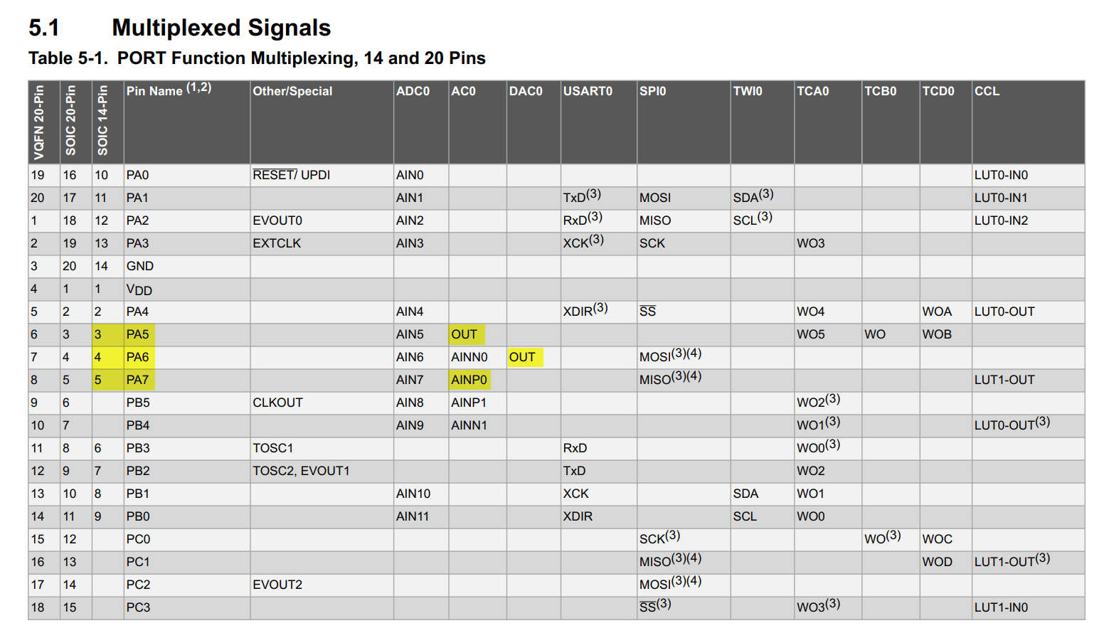

Wczoraj wieczorem zastanawiałem się, co dalej mogę zrobić. Na razie moja hipoteza to, że zakłócenia pochodzą z ATTiny i wpływają na aktywną masę, której źródło to zwykły dzielnik napięcia. Zastosowałem dzielnik ponieważ:
Dnia 8.01.2022 o 00:07, pmochocki napisał:
Na początku myślałem, że użyję wewnętrznego napięcia odniesienia z ATTiny jako aktywną masę. Jednak okazało się, że ATTiny Serii 1 napięcie odniesienia nie jest wyprowadzone i dlatego użyłem zwykłego dzielnika.

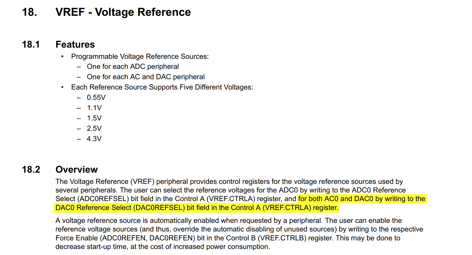

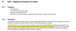

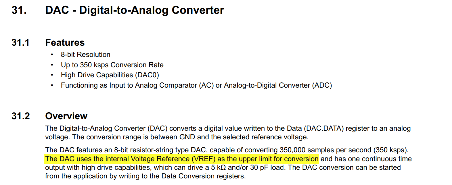

No i w sumie to jest prawda. Vref nie jest wyprowadzone, tak jak to miało miejsce w starych ATMegach. Może jednak dałoby się napięcie odniesienia wyprowadzić na zewnątrz. Wróciłem do noty katalogowej:
Czyli DAC i AC współdzielą napięcie Vref. Wystarczy ustawić maxa na DAC i na wyjściu powinienem mieć Vref:
Wyjście DAC to jest ten sam pin co pin odwracający AC:
Wydaje się, że dam radę użyć DAC i AC jednocześnie. Wszystkie oficjalne przykłady ATTiny uzywają napięcia Vref z AC. Więc pewnie pójdę na razie w tym kierunku, zamiast debugować obecny układ.

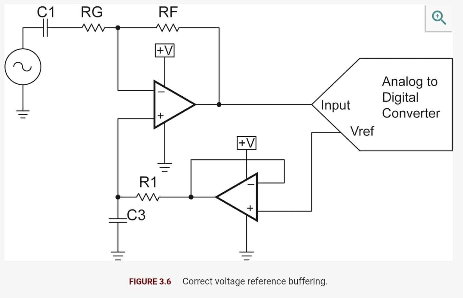

Przecież w tym obwodzie bez sygnału będziesz miał na wyjściu napięcie takie jak z dzielnika, dzielnik nie musi być równy 1/2Vcc ewentualnie jak już musi to być na poziomie ref komparatora a dzielnik 50% zas to... Na wyjściu WO można znów dostosować napięcie kolejnym dzielnikiem. Kurczę lepiej by to było narysować ale nie mam jak teraz
Ja rozumiem, ale Vref jest stałe, a dzielnik ma tą wadę, że jak baterie będą się rozładowywać to skladowa stała napięcia na wyjściu WO będzie się rozjeżdżać z Vref. Dlatego skłaniam się ku:
Screenshot_20220109_000714.jpg.fc929d94b36de0f9be76b80662941541.thumb.jpg.74db02145f508135cb48935281a132e5.jpg
Tak się tylko wtrącę 🙂 Bateria nie powinna mieć wpływu, bo nie zasilasz układu bezpośrednio z baterii, tylko za pośrednictwem regulatora LDO.

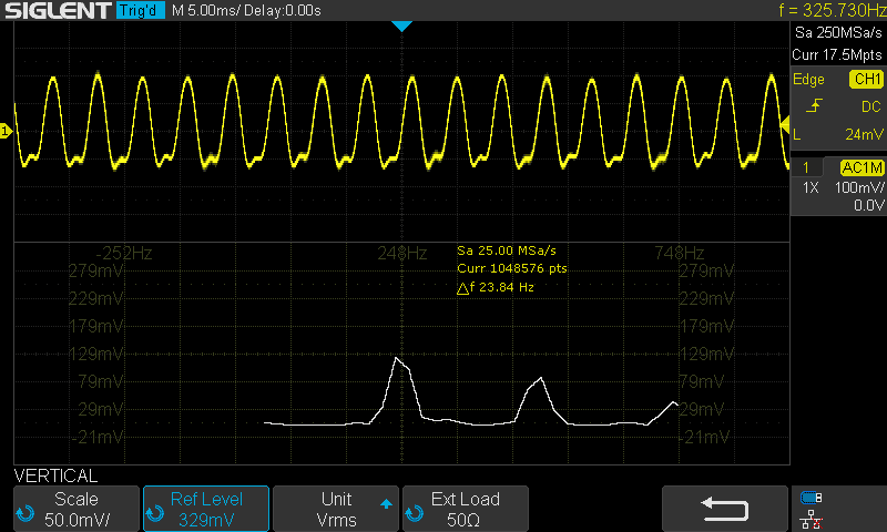

To nie jest czysta sinusoida, ale zniekształcenia nie są duze. Wyjście wzmacniacza TL072 - takie miałem pod ręką:
SDS00012.png.ed0d46d7f76c015bdb59229c37457163.thumb.png.4f1213bae95660a5c906d41cadfe5dbe.png
Cały wątek się zaczął od tego, że ludzie robili to na ADC i badali kiedy przecina się 0.

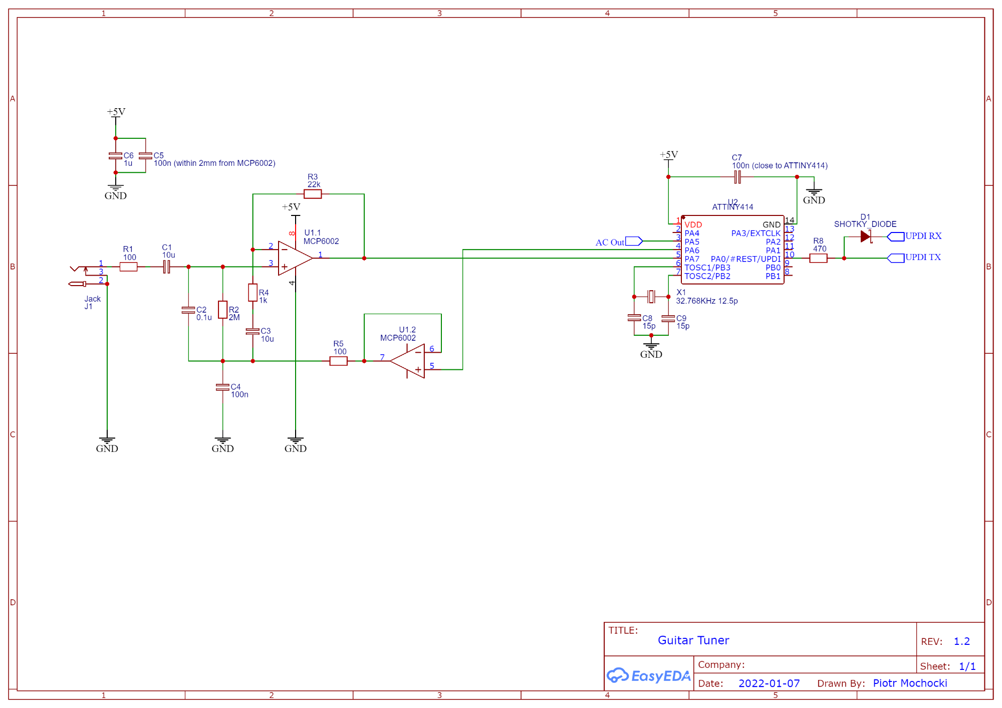

Oto wersja 1.2:

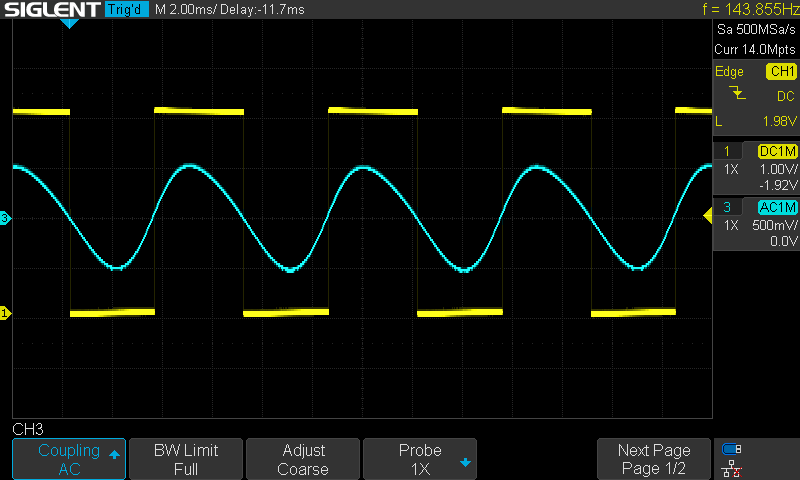

Vref ustawiony na 1.5V. DAC ustawiony na maksa, a wyjście z DAC jest podłączone jako wejście odwracające do komparatora oraz jest też napięciem odniesienia dla aktywnej masy. Histereza jest ustawiona na 50mV. Kod umieszczę wkrótce, jak tylko go troszkę ogarnę.
Całość zaczęła działać zgodnie z oczekiwaniami.

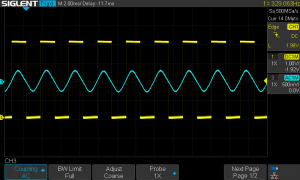

SDS00019.thumb.png.8fed481fc5b0efcc45ff6aae46e919c8.pngSDS00020.thumb.png.d46a644ef8d4945532e0b44bf826923e.png

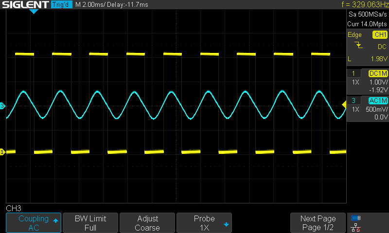

Niebieski sygnał to wyjście z MCP6002 i wejście do komparatora, a żółty sygnał to wyjście komparatora. Wygląda na to, że wszystko działa zgodnie z oczekiwaniami.
Wydaje mi się, że główny cel edukacyjny tego projektu został osiągnięty. Część analogowa, czyli to co nowe, skończona. Teraz zostało tylko oprogramowanie ATTiny.
