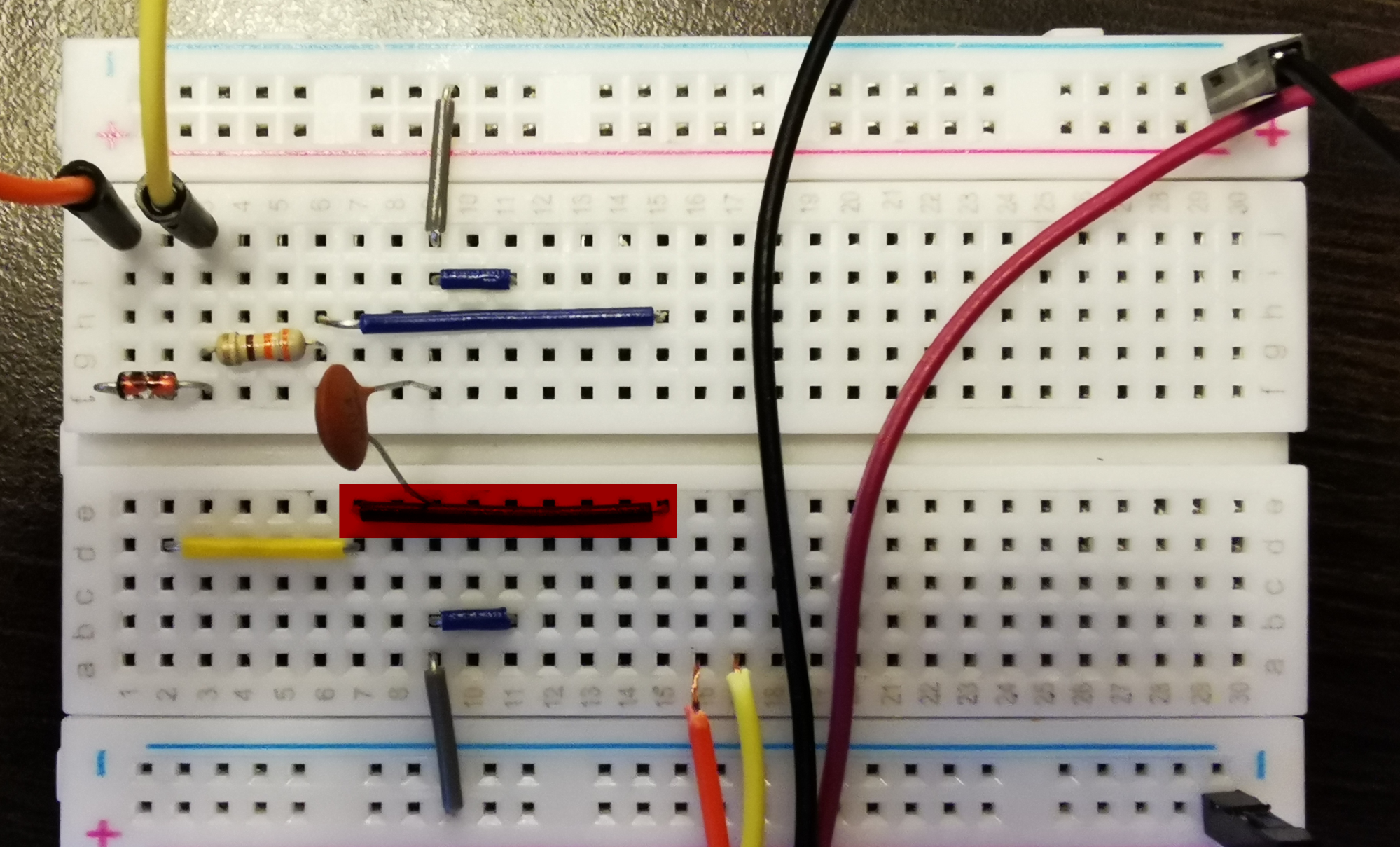

Zastosowałem to rozwiązanie, ale nie mogłem z nim pozostać. Może dlatego, że nie dawało mi spokoju skąd biorą się szpilki. A może dlatego, że w pracy powtarzam, że dział architektury tak powinien projektować sprzęt, abyśmy nie musieli uprawiać jogi podczas pisania oprogramowania do niego.

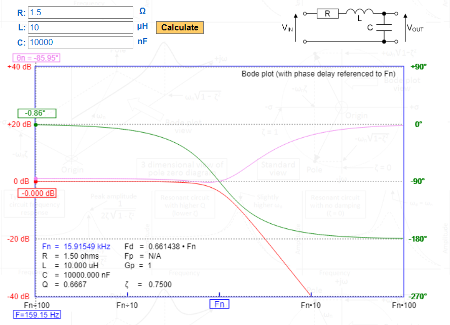

Byłem przekonany, że te szpilki przechodzą przez zasilanie/masę z ATTiny do wzmacniacza operacyjnego, gdzie są wzmacniane. Odświeżyłem wiadomości z zakresu teorii obwodów i liczb zespolonych. Znalazłem dławik 10uH w szufladzie i zrobiłem filtr LC na zasilaniu MCP6002. Oczywiście zmierzyłem rezystancję szeregową dławika. Dobroć układu wychodziła za duża, więc zwiększyłem pojemność o jeden rząd wielkości i dodałem 1Ω w szereg do indukcyjności. Swoje obliczenia sprawdziłem na kalkulatorze ze strony http://www.stades.co.uk/RLC filters/RLC LPF.html:
Zabieg ten oczywiście nie pomógł.
Stwierdziłem więc, że zupełnie oddzielę zasilania części analogowej i cyfrowej - nie pomogło.

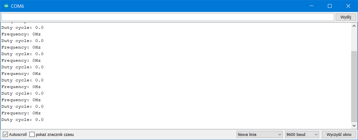

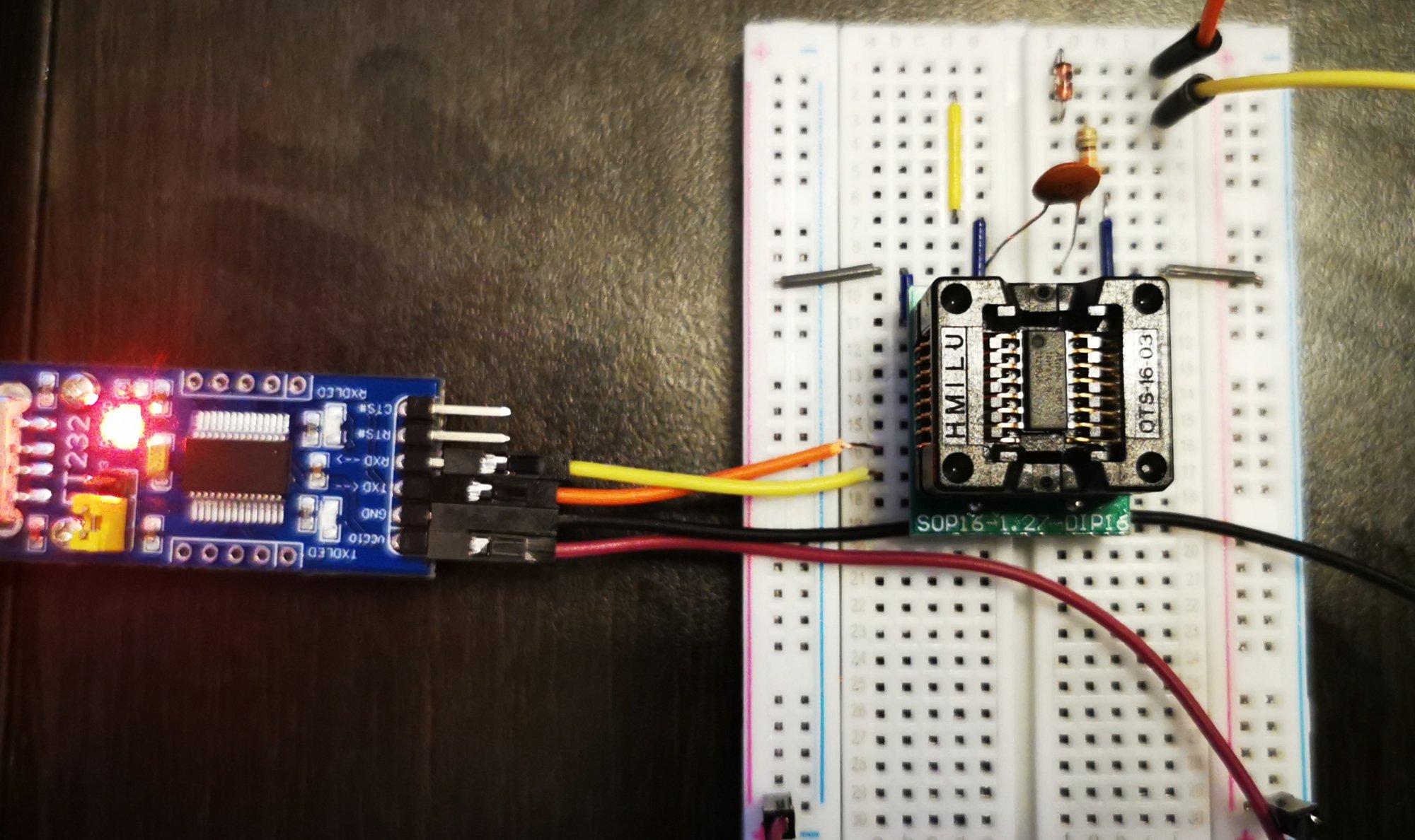

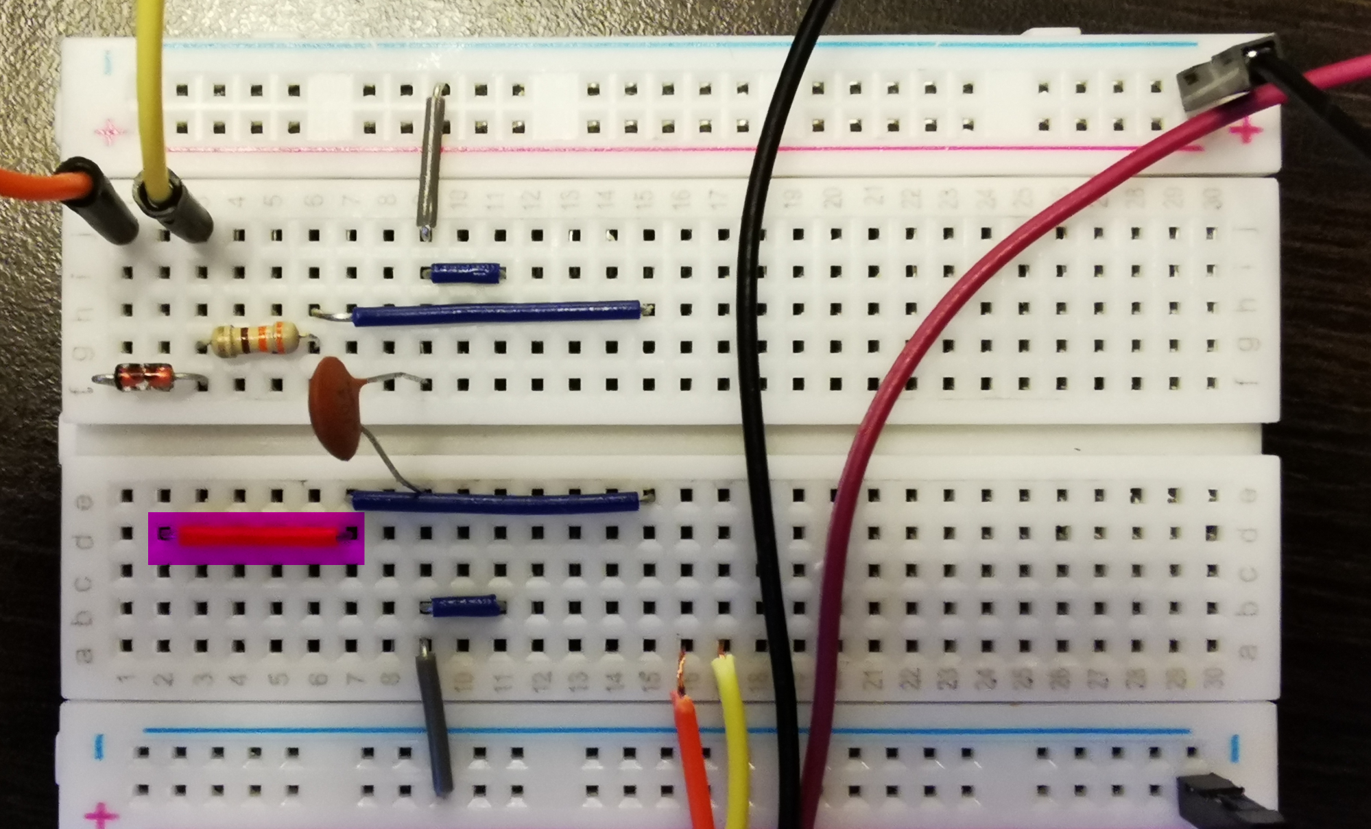

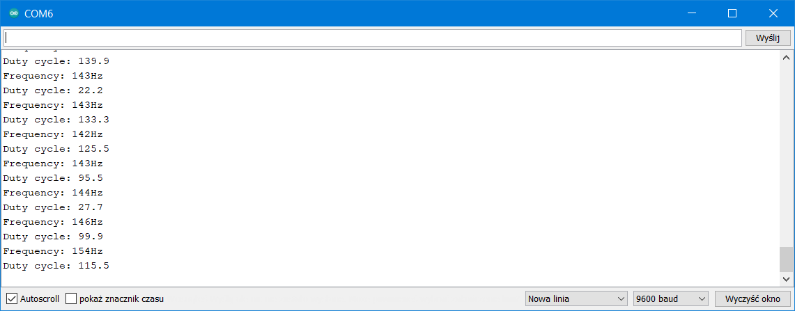

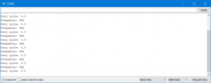

I teraz najlepsze. Przeniosłem ATTiny na inną płytkę stykową. Odłączyłem totalnie całą część ze wzmacniaczem operacyjnym. Zostało same ATTiny. Zmniejszyłem długości kabli do UART do minimum. Pociągnąłem linie UART zupełnie w inną stronę niż wejście to AC. Histereza na AC ustawiona na maxa, czyli na 50mV.
Jak wejście do AC jest długości do około 2cm:
Wszystko jest ok:
Jak wydłużę je o 1cm:
Pojawiają się szpilki:
Serial miał służyć do celów uruchomieniowo-debugowwych, ale te same problemy pojawią się przy podłączaniu wyświetlacza na I2C.
Czy na płytce stykowej coś z tym da się w ogóle zrobić? Kabel ekranowany?
Co powinienem uwzględnić podczas projektowania PCB?

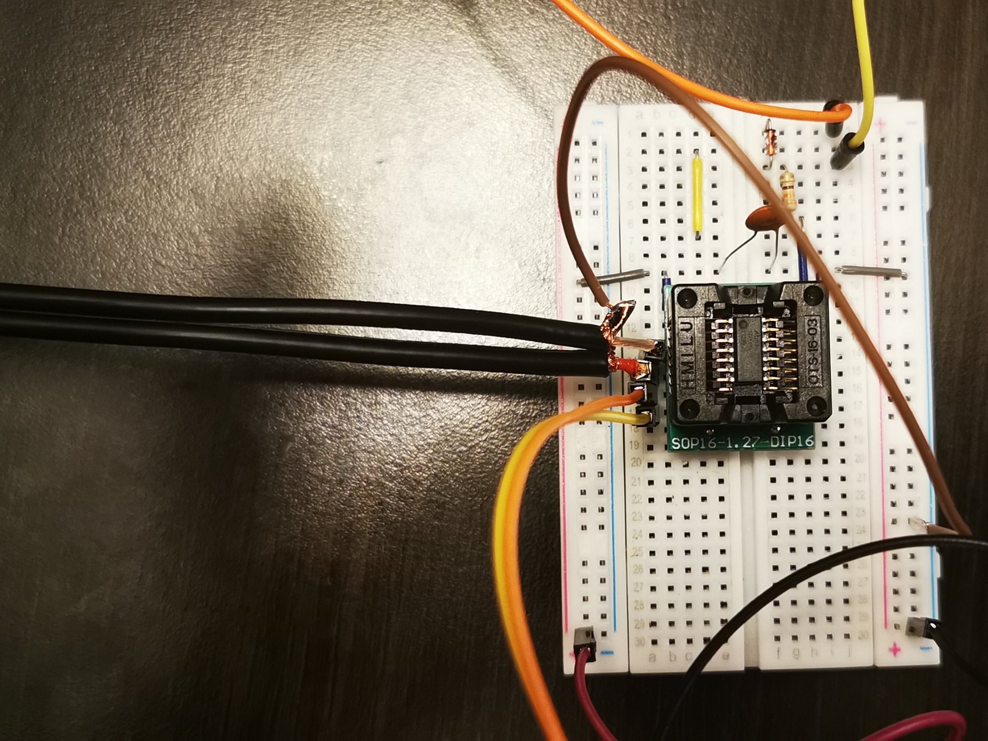

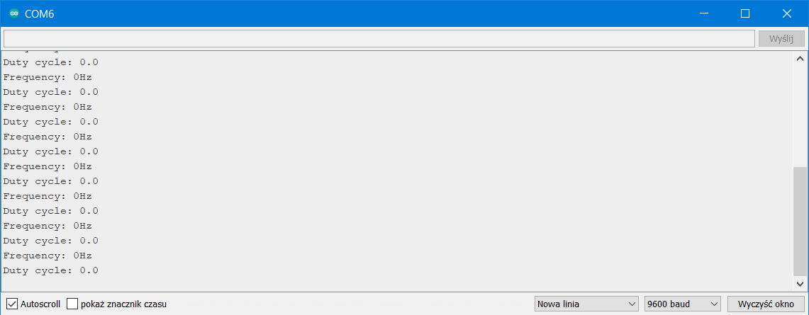

Troszkę długo się tu nic nie działo, bo dopadła mnie praca, a dokładnie jej nadmiar. Dziś też nie miałem za dużo czasu, ale udało się kupić mikrofonowy przewód ekranowany i zrobić eksperymenty.
IMG_20220203_004322_edit_1903351645449148.thumb.jpg.35ee1ad8797a305a5546ae1ce2b869e2.jpg
Jak widać zabieg ten pomógł i nie ma już losowego przerzucania na wyjściu komparatora. Będę musiał to uwzględnić projektując PCB. Zainstalowałem sobie już KiCada v6 i powoli uczę się jak znajdzie się wolna chwila.

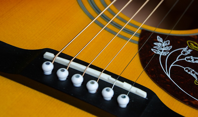

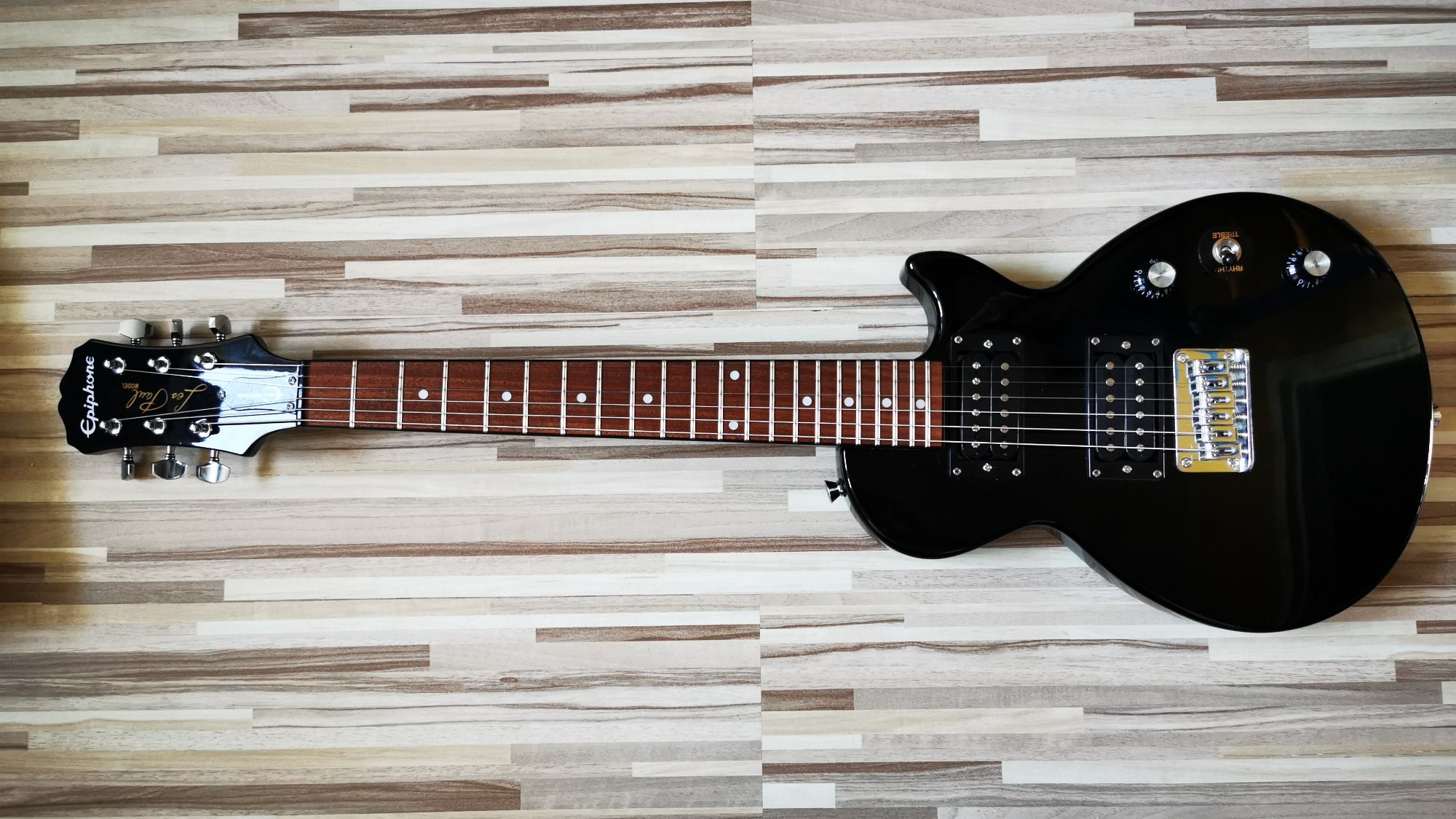

Menzurę, czyli długość czynną struny, lub inaczej mówiąc odległość struny pomiędzy mostkiem a siodełkiem w gitarze. W  klasycznych konstrukcjach używany jest podstrunnik, który odpowiada za odpowiednią długość czynna każdej ze strun:
https://guitarmagz.blogspot.com/2017/02/menzura-w-gitarze.html

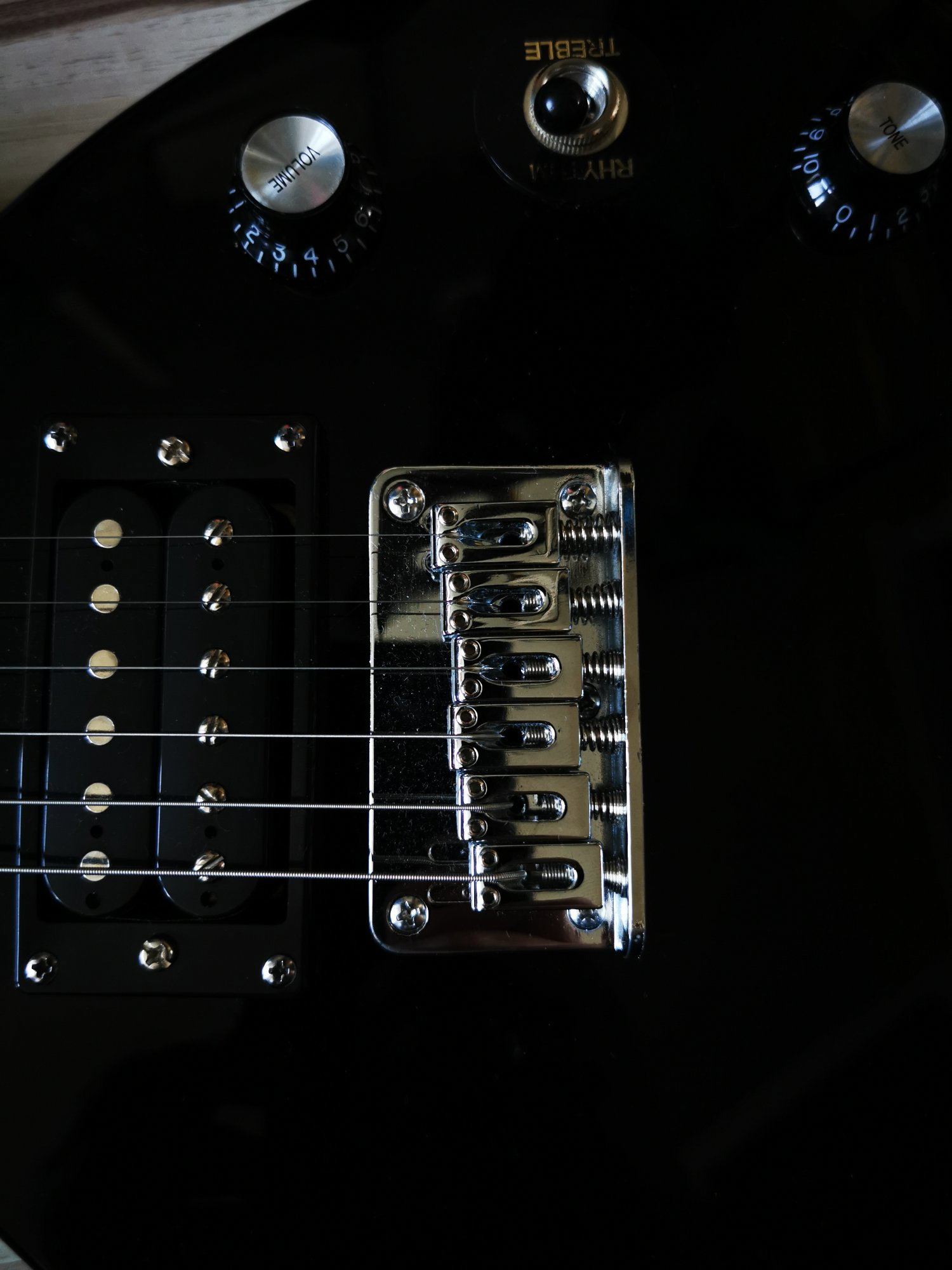

W gitarze elektrycznej menzurę należy ustawić. I tak po zestrojeniu pustych strun, zacząłem sprawdzać częstotliwość na progu 12 (oznaczony podwójnymi kropkami):
IMG_20220304_143739_edit_126587382173912.thumb.jpg.1268761cb7f15ea5976f2766abfd543c.jpg
Na tym progu częstotliwość różni się o oktawę w stosunku do pustej struny. Czyli częstotliwość jest dwa razy większa. Zadanie było żmudne, ale było warto. Teraz stroi na wszystkich pozycjach na gryfie.

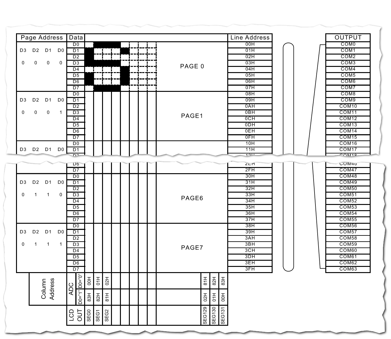

Dziś coś na poprawę humoru. Uruchamianie wyświetlacza SH1106 na I2C. Wyświetlacz ma 1.3" przekątnej i głównie dlatego był wybrany, bo inne w podobnej cenie były mniejsze. Okazało się, że ten sterownik ma fajną właściwość. Można dość precyzyjnie modyfikować jego bufor RAM:
Całość jest podzielona na 8 stron. Każda strona składa się z 128 kolumn. A następnie w każda kolumna składa się z 8 wierszy pikseli.
Oczywiście można zawsze zarezerwować miejsce na mikrokontrolerze i odświeżać cały bufor. Ale w związku z tym, że jest możliwość odczytu RAMu wyświetlacza, można odczytać dany bajt i z ORować go z pixelem który chcemy wyświetlić.
Na początku prędkość nie powalała:
Ale potem okazało się, że zamiast transmisji 100kHz można użyć 400kHz i to zgodnie ze specyfikacją. A tak na prawdę nawet 1MHz 😛
Jest też plan roboczy jak całość można zoptymalizować. Dynamiczne dane związane ze strojeniem konkretnej struny będą zajmować 2-3 strony. Wtedy mogę te strony kasować i pisać do nich dane nie przejmując się co było wcześniej wyświetlone w tym obszarze.
