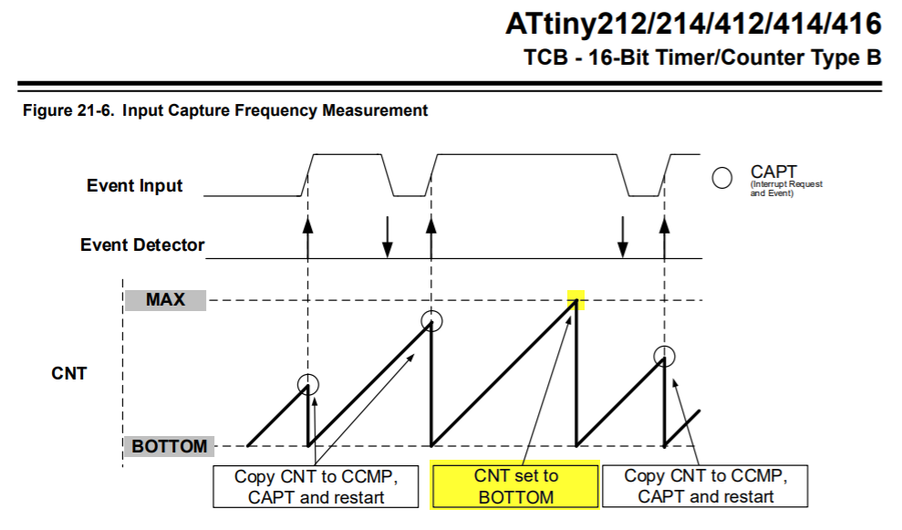

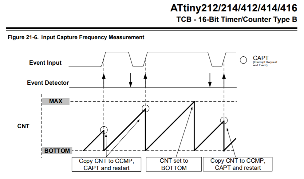

Nowe ATTiny z serii 0 i 1 mają różne rodzaje liczników, które spierają rozmaite tryby pracy. Wydaje się, że licznik TCB w ATTiny414 ma tryb, który został stworzony dokładnie do tego czego potrzebuje - Input Capture Frequency Measurement:
Przy dowolnie wybranym zboczu, licznik przepisuje wartość do CCMP i CAPT, resetuje się i wyzwala przerwanie. Wszystko pięknie, ale od wtorku zastanawiam się jak w takim przypadku obsłużyć sytuację kiedy następuje przepełnienie licznika, co by zachodziło przy częstotliwościowych, które mnie interesują. Licznik ten ma bardzo ograniczony prescaler, który dzieli zegar na dwa. Można co prawda wymusić tryb użycia zegara z licznika TCA, który ma bardziej rozbudowany prescaler, ale wtedy ograniczamy możliwości zastosowania TCA. Można obniżyć częstotliwość zegara głównego, ale nadal jest trudno obsłużyć w ten sposób sytuację kiedy z jakiegoś powodu impuls się wydłuży. Myślałem, żeby może wysłać event z jednego licznika do drugiego i w ten sposób używać jednego licznika do mierzenia długości impulsu, a drugiego do wykrywania przepełnienia.
Ale to jest "overcomplicated", przecież logicznym jest, że w momencie przepełnienia licznika, coś powinno się wydarzyć, coś innego oprócz liczenia od zera oczywiście. Niestety nota katalogowa jest jednoznaczna - nic innego się nie dzieje:

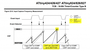

Czy tylko mi brakuje takiej funkcjonalności? Wychodzi na to, że nie. Bo jak zajrzymy (co uczyniłem dziś) do noty katalogowej układów ATTiny z serii 2 to co widzimy:
Zostało dołożone w tym trybie jeszcze jedno przerwanie. Czyli nowy układ zachowuje się dokładnie jakbym tego oczekiwał.

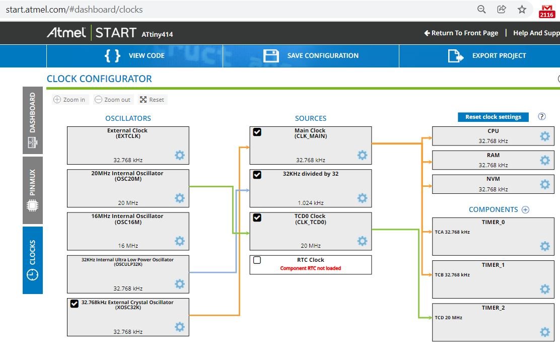

Wczoraj usiałem znów do tego projektu. Jakie było moje zdziwienie, gdy się okazało, że zegar z kwarcu zegarkowego nie da się przekierować na żaden licznik oprócz RTC. Myślałem aby wykorzystać system eventów, ale wtedy zegar jest jeszcze dodatkowo dzielony i dokładność będzie mizerna.
Sprawdziłem to na https://start.atmel.com/ no i wyszło mi że timery mogą być taktowane bezpośrednio z zewnętrznego kwarcu bez prescalera. Popatrz
No tak problemem może być że w tej konfiguracji rdzeń też jest taktowany tym zewnętrznym zegarem

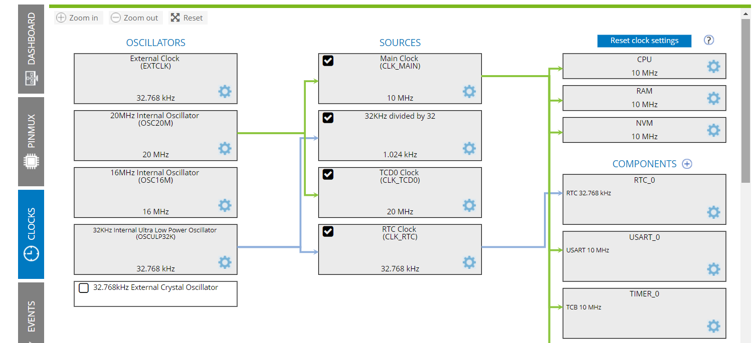

No właśnie. Taktowanie całości kwarcem zegarkowym, to chyba nie jest dobry pomysł.

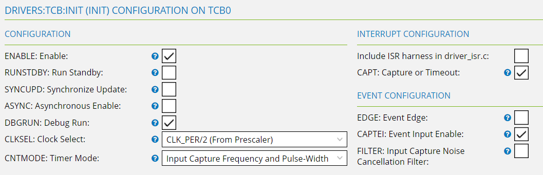

Wczoraj spędziłem wieczór bawiąc się Atmel Start. Nie mam jeszcze wyrobionego zdania o tym narzędzia, ale generowanie kodu do ustawień peryferiów ma sens. Na razie planowałem użyć 10MHz:
W TCB0 mogę go podzielić na 2:

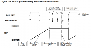

Przy 5MHz i 16bit liczniku powinienem mieć dość zakresu przy najniższej częstotliwości, która mnie interesuje (82.41 Hz). Potem będę się zastanawiał czy użyję kwarcu zegarkowego, aby policzyć błąd wewnętrznego oscylatora. Czy może szarpnę się na całe 15zł i kupię temperaturowo skompensowany zegar o 2.5ppm. Mam nadzieję, że dzieci zaraz pójdą spać i uda mi się sprawdzić to co wczoraj kodowałem w ciemno...

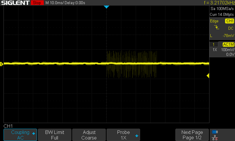

To co programowałem wczoraj w ciemno, wydaje się działać. Struna B3:
Frequency: 246Hz
Duty cycle: 48.8
Frequency: 245Hz
Duty cycle: 48.8
Frequency: 246Hz
Duty cycle: 51.1
Nie doszedłem do sprawdzania dokładności, bo znów pojawiło się duże ALE... Mimo włączonej histerezy wyjście komparatora czasami wariuje. Na początku myślałem, że to może szumy z zasilacza, czy coś w tym stylu, ale nie... Wystarczyło zbadać wejście do AC:
Problem pojawia się raz na sekundę i to jest moment wysyłania danych po serialu. Muszę przemyśleć zasilanie części analogowej...

38 minut temu, pmochocki napisał:
muszę pomyśleć jak sprawić, aby używanie seriala nie wpływało na pomiar
Najprościej: albo mierzysz częstotliwość, albo używasz seriala.
