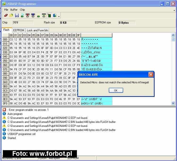

konrad1115 Luty 13, 2011 Udostępnij Luty 13, 2011 $regfile = "m8def.dat" Config Lcd = 16 * 2 Config Lcdpin = Pin , Db4 = Portc.3 , Db5 = Portc.2 , Db6 = Portc.1 , Db7 = Portc.0 , E = Portc.4 , Rs = Portc.5 Cls Do Locate 2 , 2 Lcd "abcdefgh" Loop End tu jest kod Armir miałes racje pomylilem się ale problem nadal ten sam caly czas wyskakuje błąd Cytuj Link do komentarza Share on other sites More sharing options...
Bobby Luty 13, 2011 Udostępnij Luty 13, 2011 Nie chcę nic mówić, ale w bascomie support dla usbasp jest co najmniej mierny. Spróbuj avrdude, polecam nakładkę SinaProg. Cytuj Link do komentarza Share on other sites More sharing options...
KD93 Luty 13, 2011 Udostępnij Luty 13, 2011 konrad1115, a nie masz przypadkiem megi 88 albo pokrewnej? Cytuj Link do komentarza Share on other sites More sharing options...
konrad1115 Luty 13, 2011 Udostępnij Luty 13, 2011 jestem trochę zielony w tym temacie to mój pierwszy program nie bardzo wiem o co wam konkretnie chodzi czym się rożni mega 88 od megi 8 Bobby pewnie chodzi ci o programmer w opcjach u mnie jest tylko usbasp Cytuj Link do komentarza Share on other sites More sharing options...
Mihau Luty 13, 2011 Udostępnij Luty 13, 2011 A czym różni się fiat 126 od fiata 125? Mega88 i mega8 to są różne procesory, choć niektóre rzeczy mają wspólne. Niemniej musisz kompilatorowi dać znać, że program jest na megę88, a nie 8. Poszczególne różnice między nimi poznasz studiując noty obu układów. Cytuj Link do komentarza Share on other sites More sharing options...
konrad1115 Luty 13, 2011 Udostępnij Luty 13, 2011 a no tak rzeczywiście uz sprawdziłem na 100% atmega8 Cytuj Link do komentarza Share on other sites More sharing options...
KD93 Luty 13, 2011 Udostępnij Luty 13, 2011 Chodzi mi dokładnie o to co Mihau napisał, dlatego zadałem takie pytanie. Oznaczenie jest napisane na procesorze, jezeli jest to mega 48, 88 lub inna x8 to musisz zmienić regfile. Ale zaraz zaraz, USBasp + kompilator bascom = musisz chyba uzupełnić pewną linię w zakładce programatora. Z tego co pamiętam tam tez trzeba wpisać odpowiedni procesor. Zrobiłeś to? Wogóle z tego co pamiętam bascom działa z USBasp tylko dzięki AVRdude. Papatrz na to: http://www.elektroda.pl/rtvforum/topic737159-60.html#3809067 [ Dodano: 13-02-2011, 16:32 ] Albo to: http://mirley.firlej.org/programator_na_usb_usbasp Cytuj Link do komentarza Share on other sites More sharing options...
konrad1115 Luty 13, 2011 Udostępnij Luty 13, 2011 chodzi ci pewnie o tą opcje w zakładce chip tak wybrałem atmega 8 Cytuj Link do komentarza Share on other sites More sharing options...
madik Luty 13, 2011 Udostępnij Luty 13, 2011 Ja polecam nakładkę Avrdude-gui. Sam jej używam i nie mam żadnych problemów. A jak będzie błąd, to przynajmniej wyskoczy błąd z avr-dude. Cytuj Link do komentarza Share on other sites More sharing options...
Nawyk Luty 13, 2011 Udostępnij Luty 13, 2011 madik, Avrdude-gui to strasznie złośliwy program 🙂 Potrafi przy losowym uruchomieniu pozmieniać ustawienia domyślne (fuse bity!) tak, że nawet się nie spostrzeżesz, jak będziesz miał zablokowanego proca. Przydarzyło mi się to przed zawodami, w pośpiechu nie sprawdziłem wszystkich pól raz jeszcze...Od tej pory używam i polecam SinaProg. Bobby też się widzę przekonał 🙂 konrad1115, ściągnij sobie SinaProg (wpisz w wyszukiwarce, jest wszystko opisane na forum włącznie z konfiguracją; ew. link w moim podpisie -> dział Artykuły), skompiluj program w BASCOM-AVR i spróbuj wgrać plik wynikowy kompilacji *.hex do procka poprzez SinaProg właśnie. Cytuj Link do komentarza Share on other sites More sharing options...
madik Luty 13, 2011 Udostępnij Luty 13, 2011 madik, Avrdude-gui to strasznie złośliwy program 🙂 Potrafi przy losowym uruchomieniu pozmieniać ustawienia domyślne (fuse bity!) tak, że nawet się nie spostrzeżesz, jak będziesz miał zablokowanego proca. Przydarzyło mi się to przed zawodami, w pośpiechu nie sprawdziłem wszystkich pól raz jeszcze...Od tej pory używam i polecam SinaProg. Bobby też się widzę przekonał 🙂 Mi się to nie zdarzyło i pewnie dlatego tak lubię ten program. Dzięki za info, pomyśle nad tym fantem 😉 Cytuj Link do komentarza Share on other sites More sharing options...
KD93 Luty 14, 2011 Udostępnij Luty 14, 2011 chodzi ci pewnie o tą opcje w zakładce chip tak wybrałem atmega 8 Widzę że nie przeczytałeś tego co ci wysłałem w linkach. Cytuj Link do komentarza Share on other sites More sharing options...
konrad1115 Luty 15, 2011 Udostępnij Luty 15, 2011 przez avrdude próbowałem ale tez błąd [ Dodano: 15-02-2011, 15:35 ] NAWYK zrobiłem tak jak pisałeś w artykule w programmer dałem USBasp w drugim nic nie dałem w device atmega8 kliknąłem search i wyskoczył błąd "avrdude: error: could not find USB device "USBasp" with vid=0x16c0 pid=0x5dc" Cytuj Link do komentarza Share on other sites More sharing options...
Nawyk Luty 15, 2011 Udostępnij Luty 15, 2011 w drugim nic nie dałem To daj USB. Jak nie wykryje, to poczytaj instrukcję obsługi i sprawdź sterowniki. Cytuj Link do komentarza Share on other sites More sharing options...
konrad1115 Luty 15, 2011 Udostępnij Luty 15, 2011 sterowniki są ok ale cały czas nie znajduje usb [ Dodano: 15-02-2011, 17:05 ] jest gitara wszystko gra miałem źle zainstalowane stery dzięki wszystkim za pomoc Cytuj Link do komentarza Share on other sites More sharing options...
