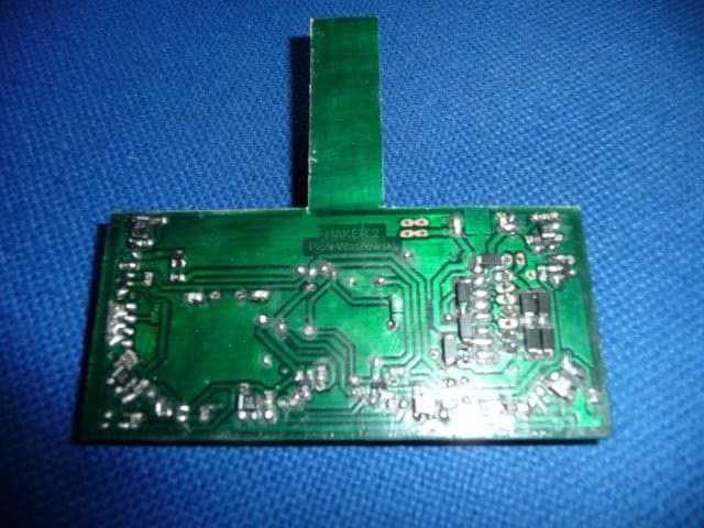

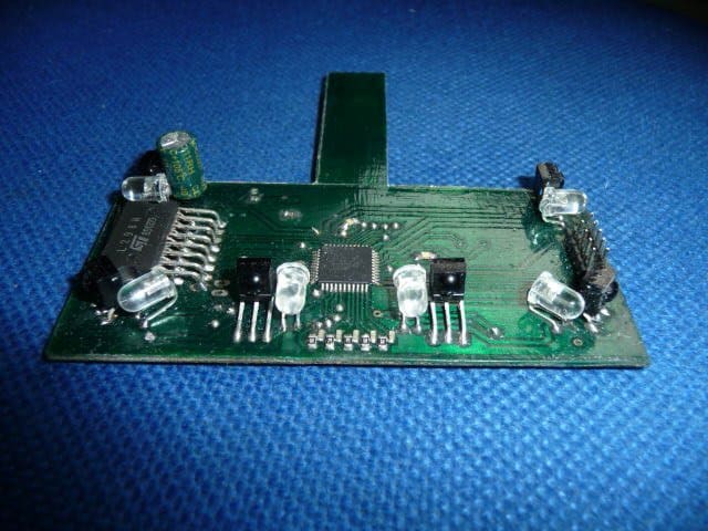

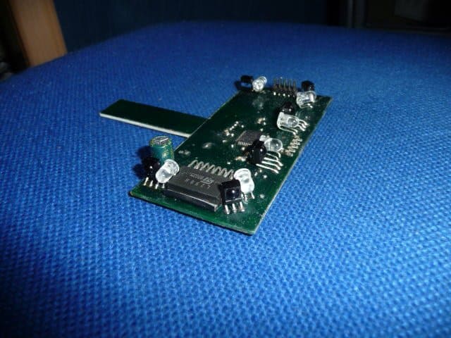

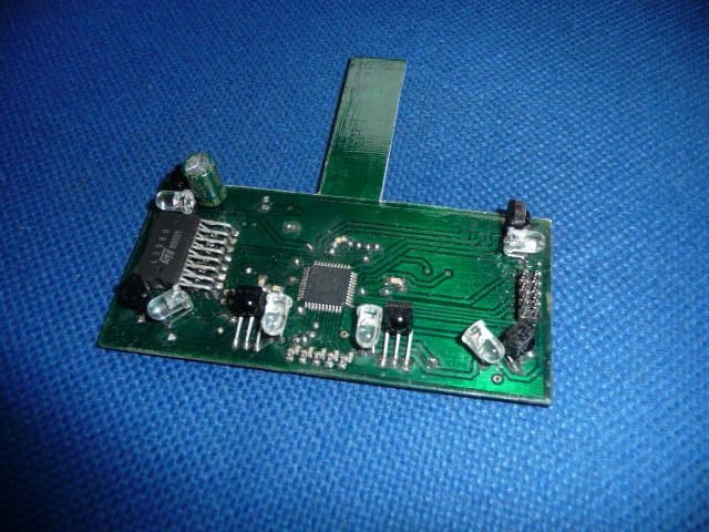

Zrobiłem nową płytkę z solderką i wystarczy mi przylutować napęd i będzie cały robot gotowy, bo program został już napisany 😉 :
Jak macie jakieś uwagi to piszcie.

A probowales przed robotem postawic cos na ksztalt plugu i zobaczyc jak tsop wykrywa pod katem? Ja testuje na plytce stykowej taki uklad i tsop slabo teaguje na kartke pod katem. I jakich rezystorow uzywasz do diody IR?
Tak, czujniki testowałem na wszystkim- futrze, folii aluminiowej pozginanej i na wielu innych materiałach, tylko czarne futro było źle wykrywane (z małej odległości). Do diod używam BC817.
