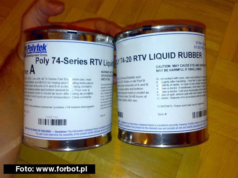

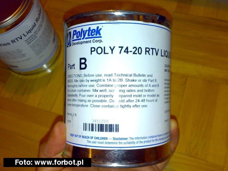

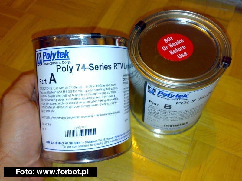

Dwa pierwsze materiały na 100% są kiepskie. A trzeci, hmm ciekawe 🙂
Nie do końca się z tobą zgodzę. Posiadam silikon właśnie do wykonywania form i jest on naprawdę niezły (kupiony na innej aukcji), nie jest taki jak silikony hydrauliczne, nie zbiera brudu (nie lepi się), jest bardzo trwały (bardzo rozciągliwy, ale nie rwie się). Z powodzeniem mógłby zastąpić niejeden materiał na opony i z całą pewnością miałby lepszą przyczepność. Prędzej czy później porównam poliuretan i silikon, który posiadam.
Link do komentarza
Share on other sites
Sabre, znalazłem w sklepie w Polsce kauczuk poliuretanowy Vyta Flex, zarówno 20 jak i 30 w skali Shore'a A, link tutaj. Porównując jego właściwości z materiałem który Ty kupiłeś wydają się podobne, tak samo chyba jest zgodny z Por-A-Mold Series 2000, specyfikacja tutaj a opony z tego materiału tutaj. Na tej stronie jest opis zrobienia opon, koleś używa materiału Reoflex 30, a seria Vyta Flex to następczyni Reoflex.

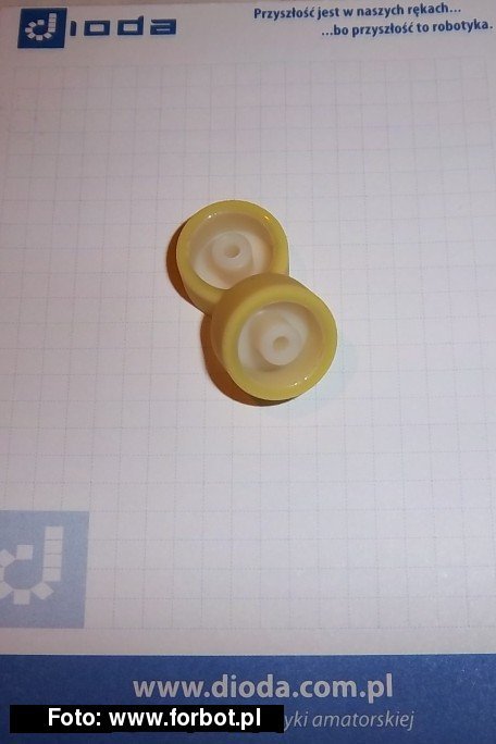

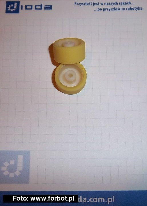

Załączam obiecane zdjęcia kół z oponami odlanymi z poliuretanu:
Felgi i formy do odlania opon zorganizował mi Bobby za co mu bardzo dziękuję 🙂. Jeśli chodzi o przyczepność to jest naprawdę rewelacyjna, nie mam jak pomierzyć aby uzyskać jakieś liczby, ale musicie wierzyć mi na słowo, że jest to bardzo dobry materiał na opony.
Link do komentarza
Jak je zamierzasz zamocować na wałkach?
Wiem, że Bobby ich nie toczył, ale dostał materiał a ja dostałem gotowe elementy 🙂. Co do mocowania, otwór na ośkę był wytoczony na bardzo duży wcisk, docelowo miałem kleić na jakiś dwuskładnikowy klej, więc rozwierciłem delikatnie otwory i całość zostanie sklejona z ośką przekładni polulka 🙂.
