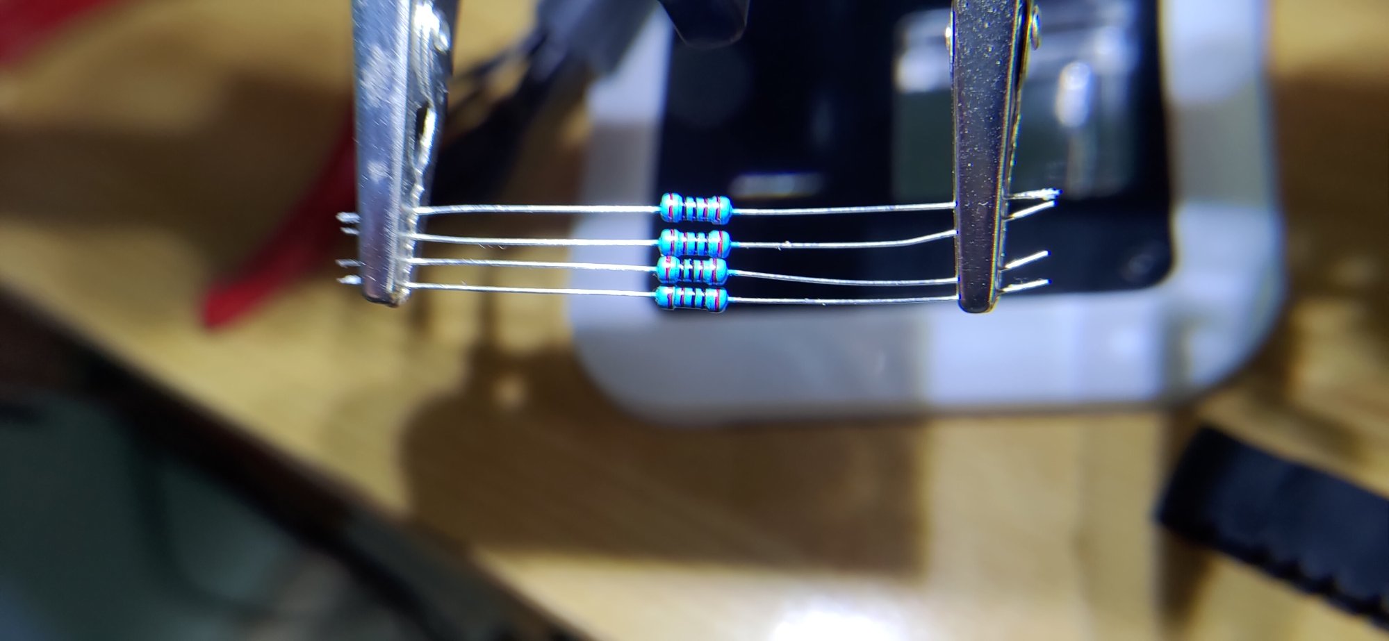

Przemat Kwiecień 26, 2021 Udostępnij Kwiecień 26, 2021 Dnia 11.05.2020 o 20:32, vanGregorian napisał: "Odwracamy rezystor o 180 stopni i próbujemy jeszcze raz:" To był cytat akapitu, w którym autor pokazał, że źle odczytujemy kolory na rezystorze, bo odwrotnie ułożyliśmy sobie rezystor podczas odczytywania pasków. Fajnie, ale autor nie podał żadnej zasady, której należy się kierować wykonując tę czynność. Po prostu kazał odwrócić o 180 i ponownie odczytać. Przykład odwróconego rezystora bardzo ciekawy, ale BARDZO brakuje tam podania zasady jak układać ten rezystor w przyszłości aby nie było takich problemów. Czyli, nie wspomniano o większej przerwie między ostatnimi paskami i że ta (większa) przerwa powinna być po prawej stronie podczas odczytu. Pozdrawiam W praktyce nie zawsze przerwa jest wyraźnie widoczna, na zdjęciu przykład dla rezystora 5-paskowego: Wszystkie oporniki na zdjęciu mają ten sam opór, 2KΩ, ale dla niewprawnego/słabszego wzroku równie dobrze może to być 110Ω. Myślę że we wspomnianym akapicie warto również wspomnieć o tym że w razie wątpliwości najlepiej jest po prostu zmierzyć opór miernikiem 1
Gieneq Kwiecień 27, 2021 Udostępnij Kwiecień 27, 2021 @Przemat kursanci akurat nie dysponują takimi rezystorami i w praktyce dość rzadko się je spotyka. 18 godzin temu, Przemat napisał: Myślę że we wspomnianym akapicie warto również wspomnieć o tym że w razie wątpliwości najlepiej jest po prostu zmierzyć opór miernikiem Tak jest to prawda, zwłaszcza w rezystorach z wylutu jest to bardzo dobra metoda.
