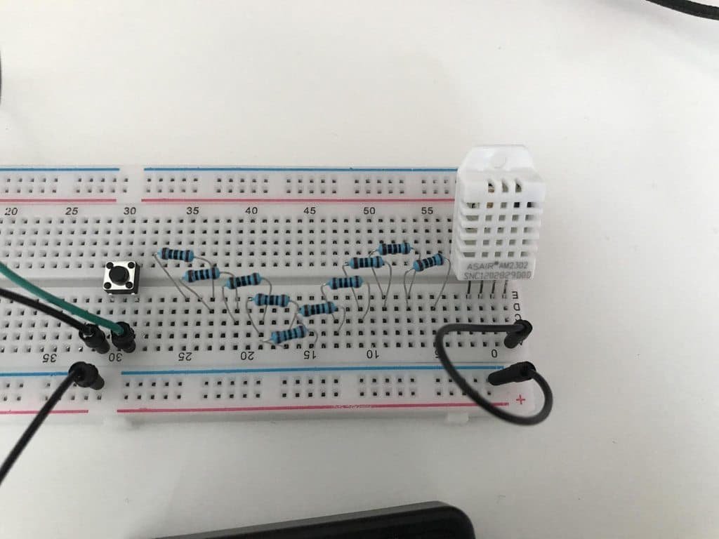

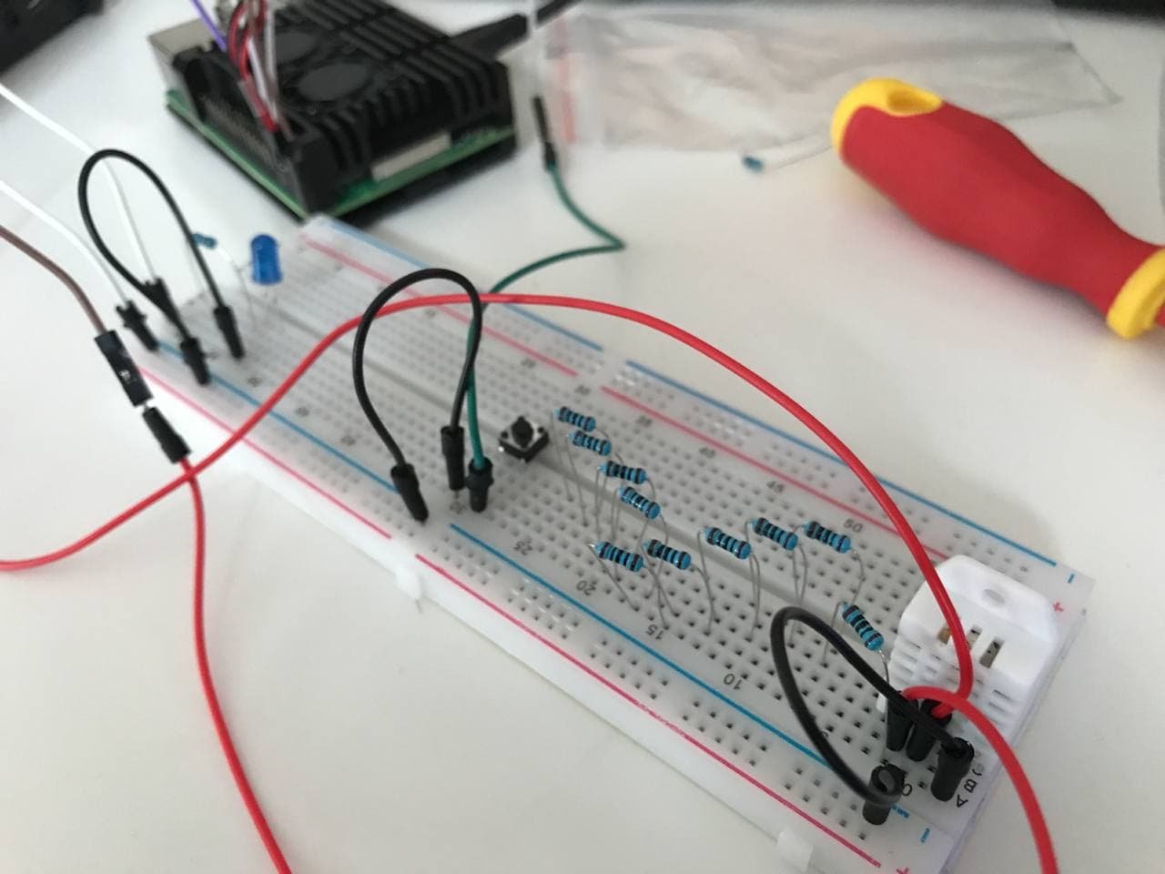

marudka Luty 15, 2021 Udostępnij Luty 15, 2021 (edytowany) Witam, jestem totalnym elektronicznym NOOBem, czy wiecie może czy tak połączone szeregowo rezystory (1K) mogą zastąpić rezystor 10k jak w przykładzie? Multimetr na skrajnych nóżkach wskazuje ze to chyba nie działa. Zastanawiam się tez jak to połączyć żeby było za kabelkiem od danych i napięcia. Edytowano Luty 15, 2021 przez marudka
Treker (Damian Szymański) Luty 15, 2021 Udostępnij Luty 15, 2021 @marudka witam na forum Tak 10 szeregowo połączonych rezystorów o wartości 1k można zastąpić jednym 10k. Przypominam, że zdjęcia i załączniki należy umieszczać za pomocą opcji dostępnej w edytorze wiadomości. Więcej informacji na ten temat znajdziesz w tej krótkiej instrukcji. Popraw to proszę - z góry dziękuję za zrozumienie i pomoc w utrzymaniu porządku na forum
marudka Luty 15, 2021 Udostępnij Luty 15, 2021 (edytowany) @Treker przepraszam, poprawione multimetr mi dalej nie wskazuje żadnego oporu więc chyba nie będę ryzykować (nie wygląda to stabilnie) i zamówię inne oporniki. Edytowano Luty 15, 2021 przez marudka

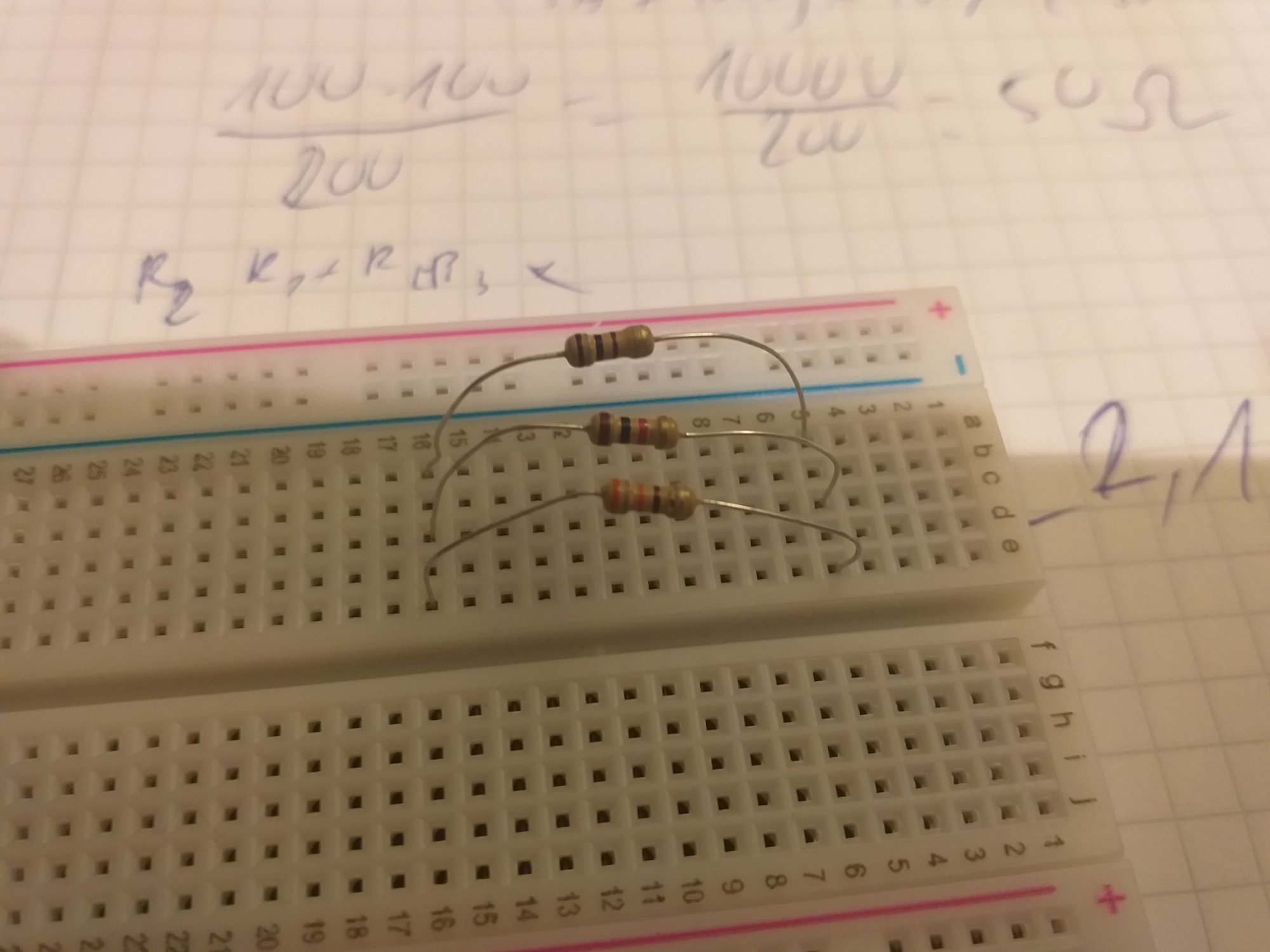

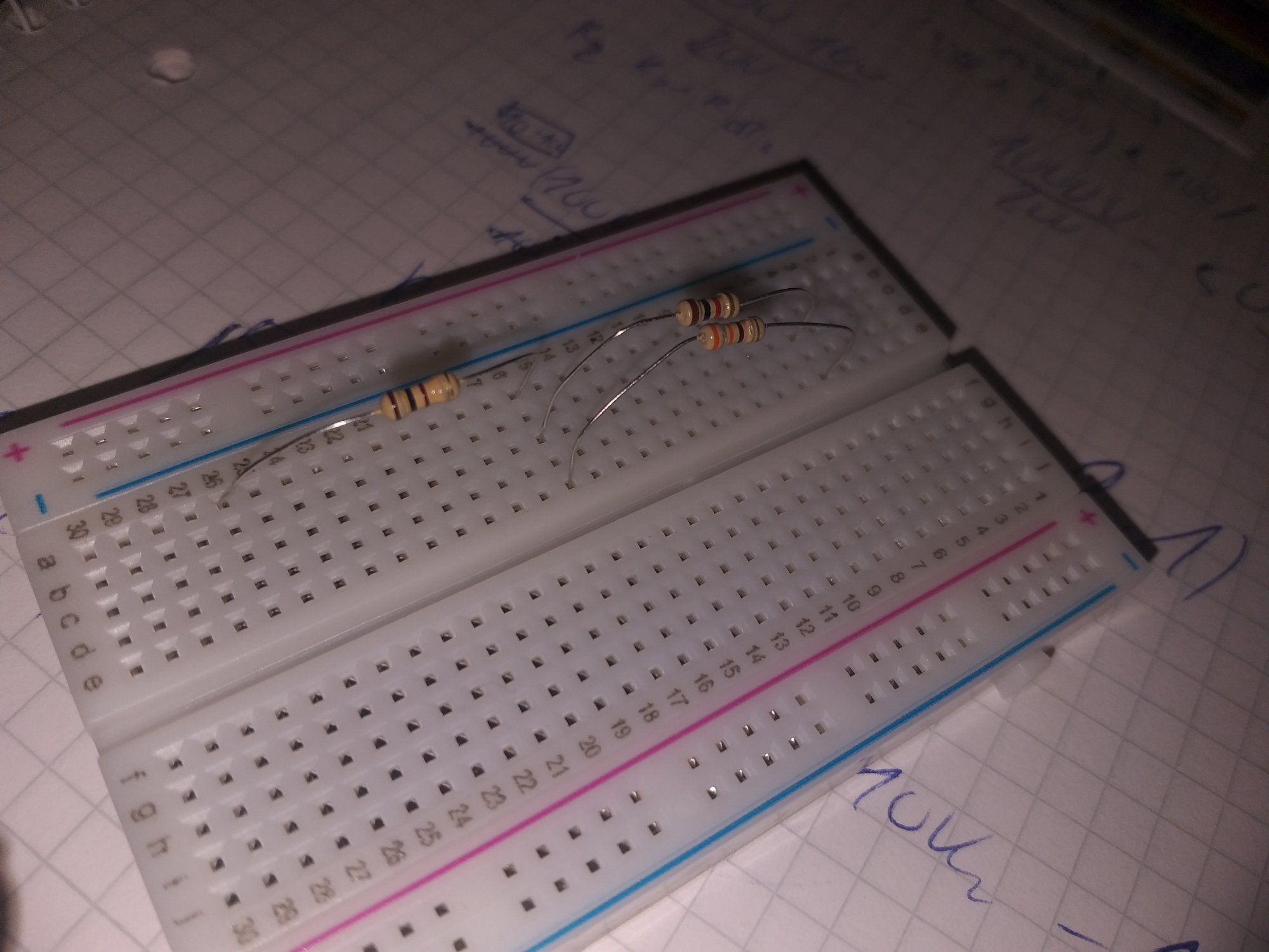

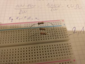

Rafal1waza Luty 15, 2021 Udostępnij Luty 15, 2021 Hej niedawno zabrałem się za to czyli pracę domową i mam już problemy. Stosuje się do wzorów lecz raz wychodzić mi 100Ω a raz 250 w przybliżeniu. Jak to ugryźć? Tutaj używam wzoru na połączenie równolegle i wychodzi mi jakoś 0,14kΩ a ustawiając miernik pokazuje mi 71.3Ω na ustawieniu 200 Ω
Treker (Damian Szymański) Luty 16, 2021 Udostępnij Luty 16, 2021 @Rafal1waza witam na forum Skrócony wzór na połączenie równoległe rezystorów jest poprawny tylko dla przypadku z dwoma rezystorami. Jeśli chcesz połączyć 3 rezystory to masz dwa wyjścia. Albo policz najpierw połączenie (R1 + R2), weź obliczoną wartość i podstaw do wzoru z trzecim rezystorem (czyli po prostu policz to w 2 etapach). Inna opcja to skorzystanie z pełnego wzoru, który znajdziesz np. tutaj: https://pl.wikipedia.org/wiki/Połączenie_równoległe 1
