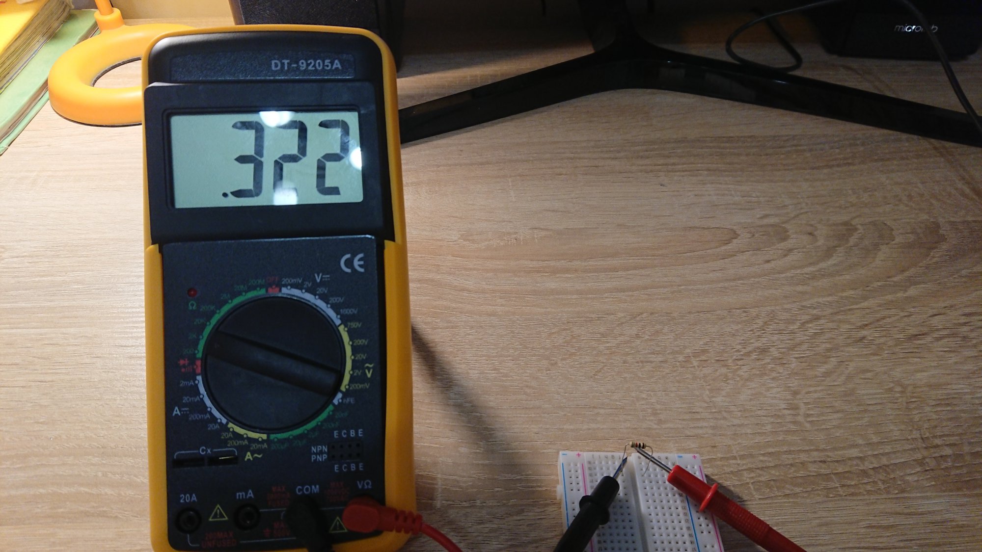

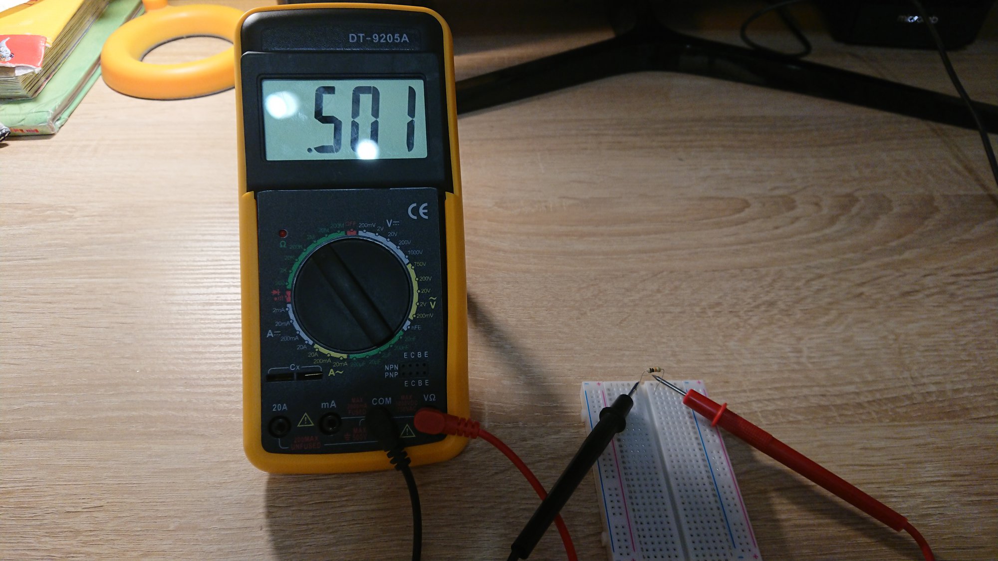

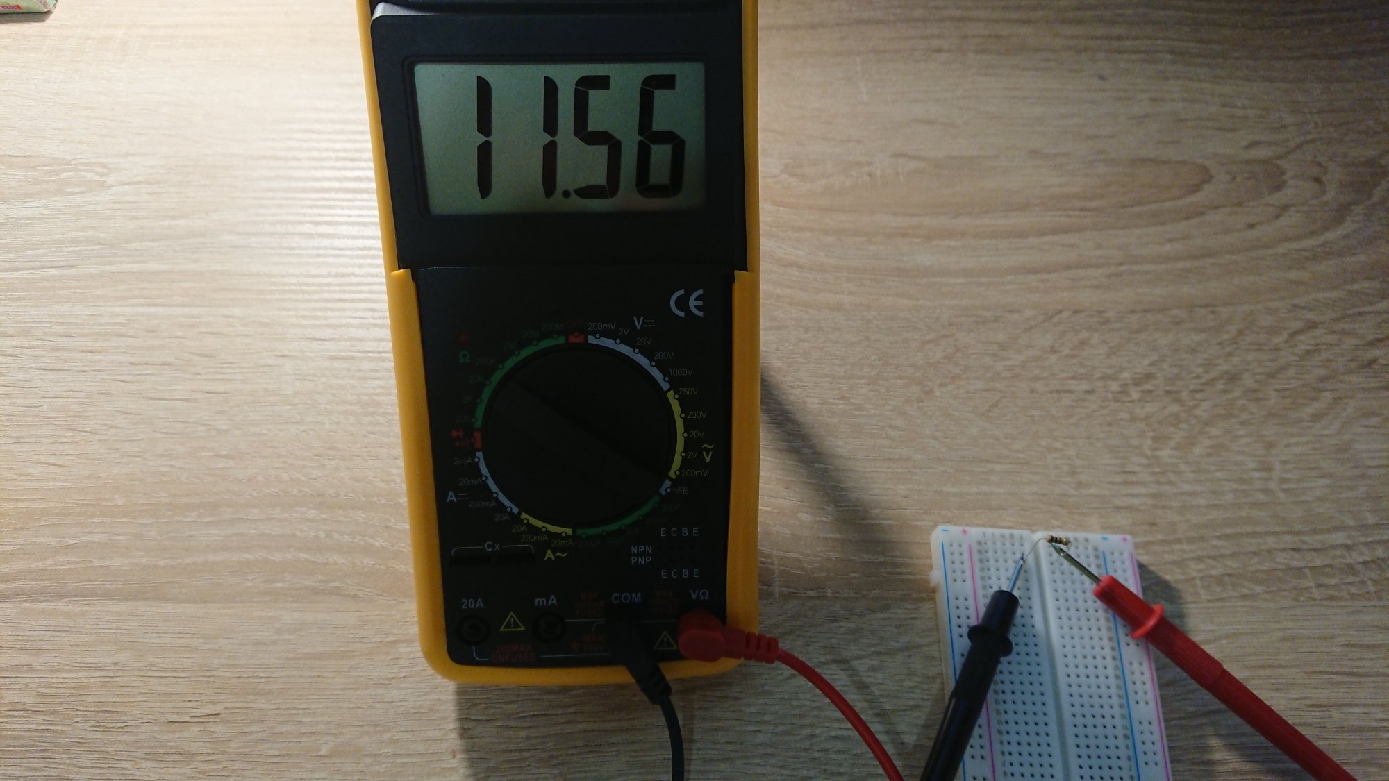

Na początek witam wszystkich. Mój multimetr DT-9205A podczas pomiaru rezystancji pokazuje zawsze ok. 100k, nieważne do jakiego rezystora przykładam sondy (100, 1k, 10k). Napięcie i prąd mierzy w miarę dobrze (zawsze trochę wyższe rezultaty niż opisane w lekcji). Czy czas na nowy miernik? Czy ja robię coś źle?
Edytowano przez jugen07
Link do komentarza
Share on other sites
Kupiłem go ok. 2 lata temu na pierwszej fali zainteresowania elektroniką. Trochę się pobawiłem w pomiary napięcia i większość czasu przeleżał potem w garażu. Aż do teraz, gdy przyszło mierzyć rezystancje 😬
Link do komentarza
Jeśli sondy nie są zwarte to jest 1. Jeśli mierzę swój opór to też jest tak, jak opisane w kursie. A z rezystorami za każdym razem inaczej 😀 Na zdjęciach z dzisiaj po kolei: 100, 10k i 1k. Wczoraj było wszędzie po ok. 100k (w zakresie 86-110).
Link do komentarza
Nowa, stara, bez różnicy - wyniki randomowe. Nieważne, jutro jadę po nowy. BTW, stara bateria po dwóch latach w urządzeniu miała nadal 9,2V. Jeśli dać wiarę temu multimetrowi 😀
