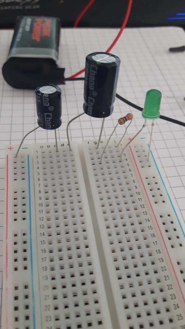

Rakragul Luty 18, 2019 Udostępnij Luty 18, 2019 Witam serdecznie, czy wykonałem poprawnie połączenie szeregowe kondensatorów? Pytam się ponieważ dioda się nie zapala. Ogólnie to jestem trochę skołowany, ponieważ w lekcji jest wyraźnie napisane, że nie przepuszczają one prądu stałego (wiec na mój rozum w sumie dioda nie powinna się zapalić), wiec skoro nie przepuszczają, to jaki sens jest je łączyć szeregowo? Pewnie mi się coś myli, bo dopiero zaczynam swoją przygodę z elektroniką. Przy okazji dzięki za świetny kurs! Cytuj Link do komentarza Share on other sites More sharing options...
Treker (Damian Szymański) Luty 18, 2019 Udostępnij Luty 18, 2019 @Rakragul połączenie jest poprawne i działa również poprawnie (czyli nie działa). Połączyłeś dwa kondensatory szeregowo (i to jest dobre), a następnie włączyłeś je szeregowo w obwód z diodą i rezystorem (a to jest już złe). Usuń jeden z kondensatorów i zasil układ tak samo, jak robiłeś to podczas tego ćwiczenia - dioda również nie będzie świeciła. Zastanów się jak inaczej można to połączyć, aby połączenie szeregowe kondensatorów miało sens. Trochę pomieszałeś łączenie szeregowe kondensatorów z szeregowym wpinaniem ich do obwodu 😉 Cytuj Link do komentarza Share on other sites More sharing options...

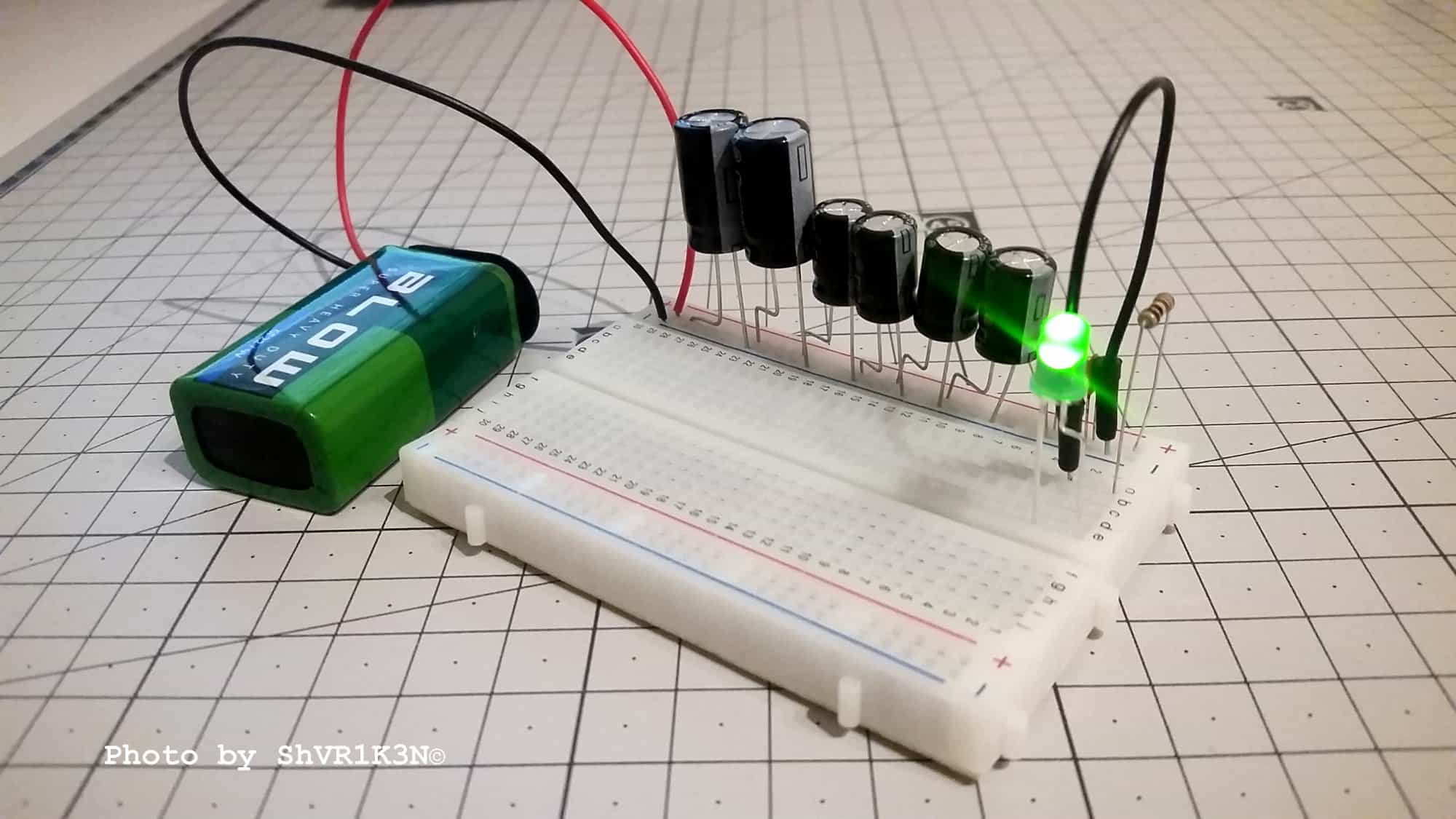

ShVR1K3N Luty 22, 2019 Udostępnij Luty 22, 2019 (edytowany) Cześć, czy tylko ja miałem pomysł, żeby wpakować wszystkie elektrolity z zestawu i sprawdzić ile toto będzie świeciło po odłączeniu zasilania? 🤪 U mnie było to ok 1:46s do zaniknięcia "poświaty" led w całkowicie ciemnym pomieszczeniu. W jasnym pomieszczeniu świecenie było widoczne ok 16s. No i gratuluję kursu, naprawdę fajna sprawa. Stawiam pierwsze kroki i ciesze się że coś takiego stworzyliście dla zupełnie zielonych. Pozdrawiam. Edytowano Luty 22, 2019 przez ShVR1K3N 2 Cytuj Link do komentarza Share on other sites More sharing options...
Treker (Damian Szymański) Luty 22, 2019 Udostępnij Luty 22, 2019 @ShVR1K3N, witam na forum 😉 Widzę, że to Twoje pierwsze kroki na Forbocie, oto najważniejsze informacje na start: Chcesz przywitać się z innymi członkami naszej społeczności? Skorzystaj z tematu powitania użytkowników. Opis najciekawszych funkcji, które ułatwiają korzystanie z forum znajdziesz w temacie instrukcja korzystania z forum - co warto wiedzieć? Poszczególne posty możesz oceniać (pozytywnie i negatywnie) za pomocą reakcji - ikona serca w prawym dolnym rogu każdej wiadomości. 7 minut temu, ShVR1K3N napisał: Cześć, czy tylko ja miałem pomysł, żeby wpakować wszystkie elektrolity z zestawu i sprawdzić ile toto będzie świeciło po odłączeniu zasilania? 🤪 U mnie było to ok 1:46s do zaniknięcia "poświaty" led w całkowicie ciemnym pomieszczeniu. W jasnym pomieszczeniu świecenie było widoczne ok 16s. Super eksperyment! Polecam pobawić się jeszcze z wartością rezystora, przez który zasilacz diodę. Więcej na ten temat dowiesz się z dalszej części kursu. Jeśli opór będzie większy (np. kilka rezystorów połączonych szeregowo) to spokojnie uzyskasz dłuższy czas świecenia. 8 minut temu, ShVR1K3N napisał: No i gratuluję kursu, naprawdę fajna sprawa. Stawiam pierwsze kroki i ciesze się że coś takiego stworzyliście dla zupełnie zielonych. Pozdrawiam. Bardzo miło słyszeć, że kurs się podoba - powodzenia w dalszej nauce 🙂 1 Cytuj Link do komentarza Share on other sites More sharing options...
ShVR1K3N Luty 22, 2019 Udostępnij Luty 22, 2019 7 minut temu, Treker napisał: Super eksperyment! Polecam pobawić się jeszcze z wartością rezystora, przez który zasilacz diodę. Więcej na ten temat dowiesz się z dalszej części kursu. Jeśli opór będzie większy (np. kilka rezystorów połączonych szeregowo) to spokojnie uzyskasz dłuższy czas świecenia. Na pewno spróbuję jak dojdę do części o diodach. Czy czysto teoretyzując czuję ze odbędzie się to kosztem jasności diody? W sensie dłużej będzie świecić ale mniej intensywnie?🤔 1 Cytuj Link do komentarza Share on other sites More sharing options...
Treker (Damian Szymański) Luty 23, 2019 Udostępnij Luty 23, 2019 @ShVR1K3N dokładnie tak 🙂 Cytuj Link do komentarza Share on other sites More sharing options...
