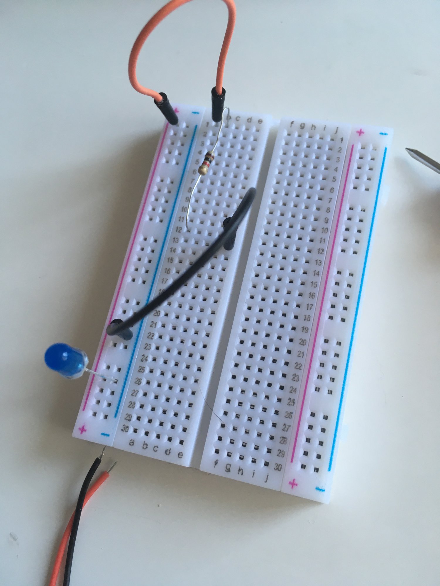

Dzięki za kurs, mam już prawie 30 lat na karku a pierwszy raz w życiu zagłębiam się w temat elektroniki i to dzięki Wam 🙂
jedno pytanie do tego rozdziału, a mianowicie tematu 'Dioda jako zabezpieczenie zasilania'.
Chciałem przeprowadzić eksperyment i wpiąć diodę od razu za stykami z baterią, tak aby cały układ był zasilany 'bezpiecznie'.
Niestety dioda się spaliła.
Podejrzewam, że to z powodu braku rezystora, ale nie jest to dla mnie zrozumiałe.
Czy powiniennem jeśli chcę wpiąć diodę od razu za źródłem zasilania i tak puścić ją przez rezystor? A może problem leży gdzieś indziej? Nie jest to dla mnie jasne, będę wdzięczny za każdą podpowiedź. Dołączam zdjęcie (zasilania nie wpinałem natomiast podczas eksperymentu styki były wpięte na samym dole, przed diodą, + jak i -).
Pozdrawiam

Ok, przejrzałem jeszcze raz układ i chyba sam zrozumiałem co było nie tak.
Jeśli wpiąłem diodę w ten sposób, to rezystor nigdy nie brał udziału w eksperymencie, a prąd przechodził tylko przez diodę i wracał do baterii.
Zrobiłem mój układ inaczej (dioda na wejsciu i wyjsciu), i teraz z tego co rozumiem osiągnąłem opisywany układ z 'zabezpieczniem zasilania' poprzez puszczenie prądu najpierw przez diode a dopiero dalej przez układ.

@cyklopPL witam na forum 🙂
Zgadza się, niebieska dioda na zdjęciu jest wpięta bezpośrednio w zasilanie, rezystor nie bierze tu udziału (jest to układ równolegle połączonych: bateria, LED, rezystor).
Tak jest to forma zabezpieczenia układu acz w kursie pisząc o diodach zabezpieczających autor miał na myśli diody prostownicze. LED nie służą do zabezpieczania, chociażby dlatego że mają niski prąd maksymalny. Twór układ działa gdyż płynie w nim prąd rzędu kilku miliamperów.
Ćwiczenie polecam Ci powtórzyć zamieniając żółty LED z diodą prostowniczą z zestawu - na schemacie dioda bez strzałek od boku to dioda prostownicza 🙂

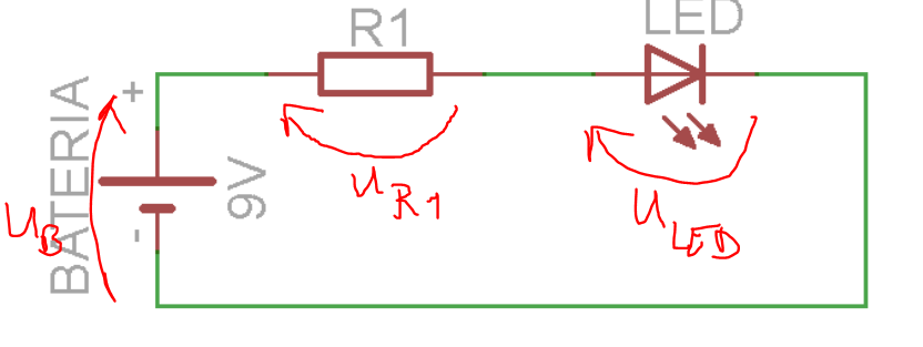

@czacha witam na forum 🙂
Może ta ilustracja będzie przydana:
Masz tu 3 rzeczy do pomierzenia:
  • napięcie na baterii,
  • spadek napięcia na rezystorze,
  • spadek napięcia na diodzie.
Weź miernik i zapisz każdy z napięć (tak jak wypunktowane wyżej), tylko trzymaj się ustalonego sposobu połączenia - czarny kabel do minusa:
  • czerwona sonda do + baterii, czarna do - (masy układu),
  • czerwona do plusa baterii, czarna pomiędzy rezystor a diodę,
  • czerwona pomiędzy rezystor a diodę, czarna do minusa baterii.
8 godzin temu, czacha napisał:
to jakim cudem w drugim przypadku spadek napięcia występuje mierząc od - do +?
To jak ułożysz sondy nie ma znaczenia, spadek napięcia będzie co do wartości bezwzględnej identyczny (mogą się różnić znakiem, wartość będzie ta sama).

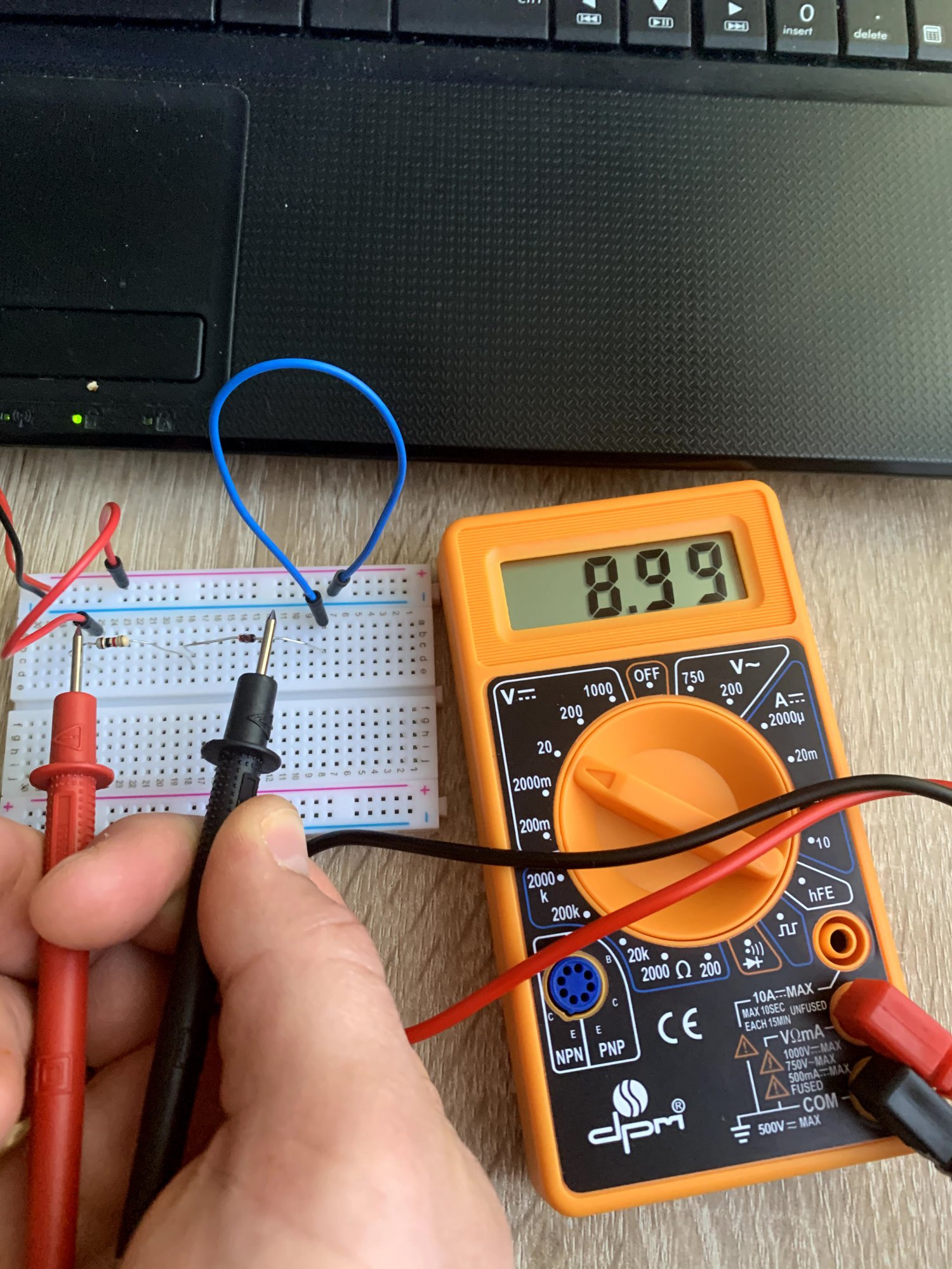

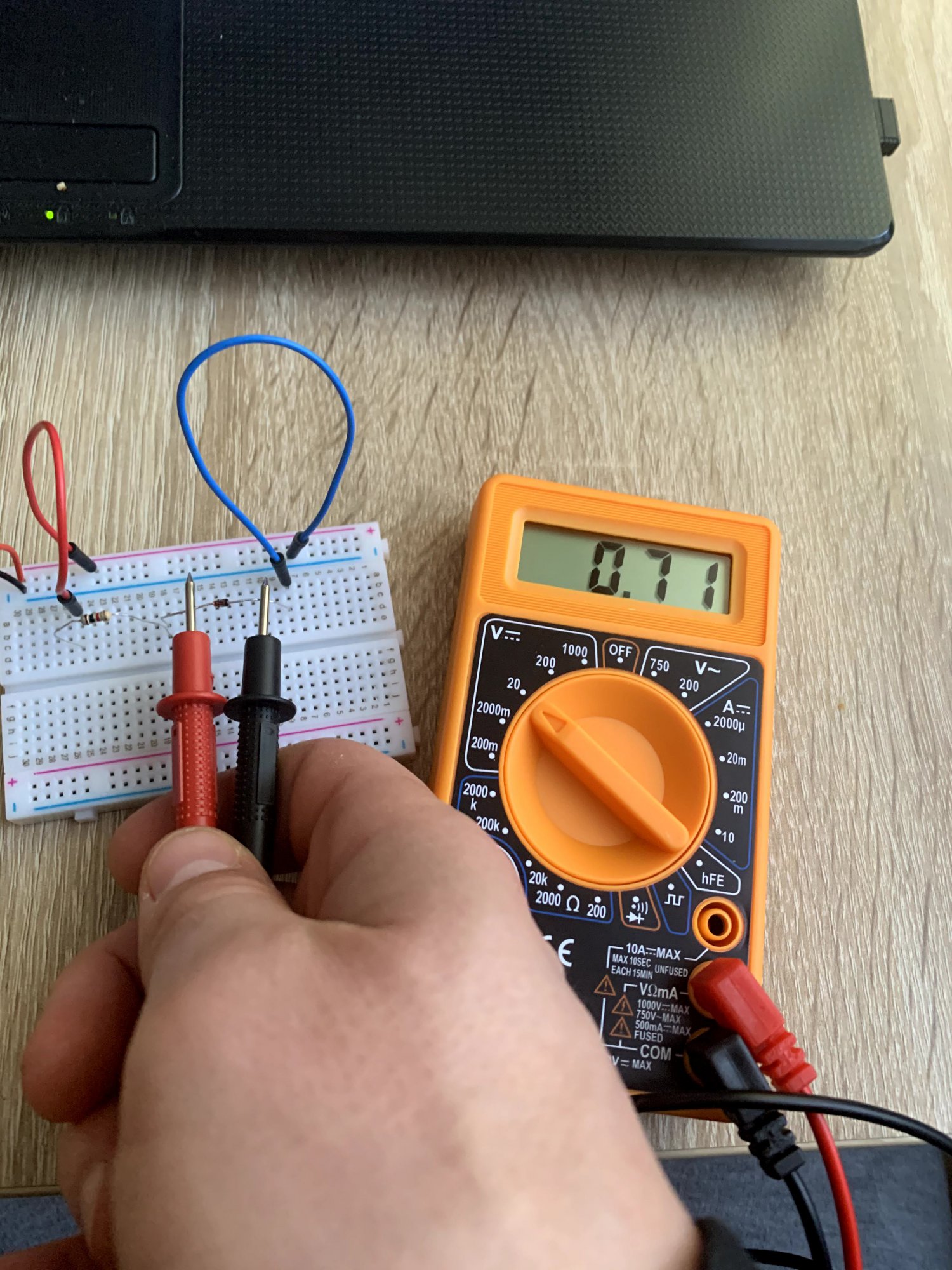

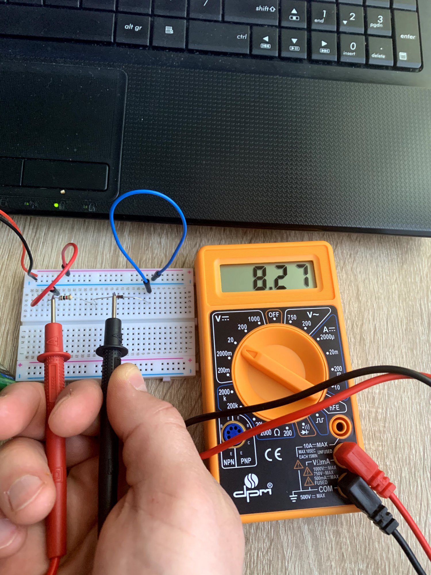

Tak właśnie robię:
-na baterii mam 8.99V,
- za rezystorem mam 8.27V czyli strata 0.72V, co przy prądzie 8.28mA i rezystorze 1000Ω się zgadza
- na diodzie mi pokazuje 0.71V,  czyli tyle co na diodzie miało się stracić (wpinam przed diodą i za diodą).
- prawo Kirchhoffa się zgadza 8.27V+0.71V=8.98V

@czacha Teraz Twoje pomiary się zgadzają - spadek na diodzie około 0,7 jest OK i tak samo wniosek z prawa Kirchhoffa też się zgadza. Pomiary wg. zdjęć też są dobre 🙂
10 godzin temu, czacha napisał:
Nie wiem czy ma sens liczyć opór diody, ale w pierwszym przypadku wychodzi mi 85.7Ω a w drugim 34.7Ω.
Tu chyba nie ma sensu nic mierzyć. Cel kursu był taki aby zbadać charakterystyczny spadek napięcia na diodzie, który dość często pojawia się w obliczeniach, przetestowanie diody miernikiem na zasadzie "czy działa" i sprawdzić jak działa zabezpieczenie układu diodą.
Dodatkowo możesz zastanowić się nad charakterystyką diod prądowo-napięciową diody podaną w kursie. 🙂

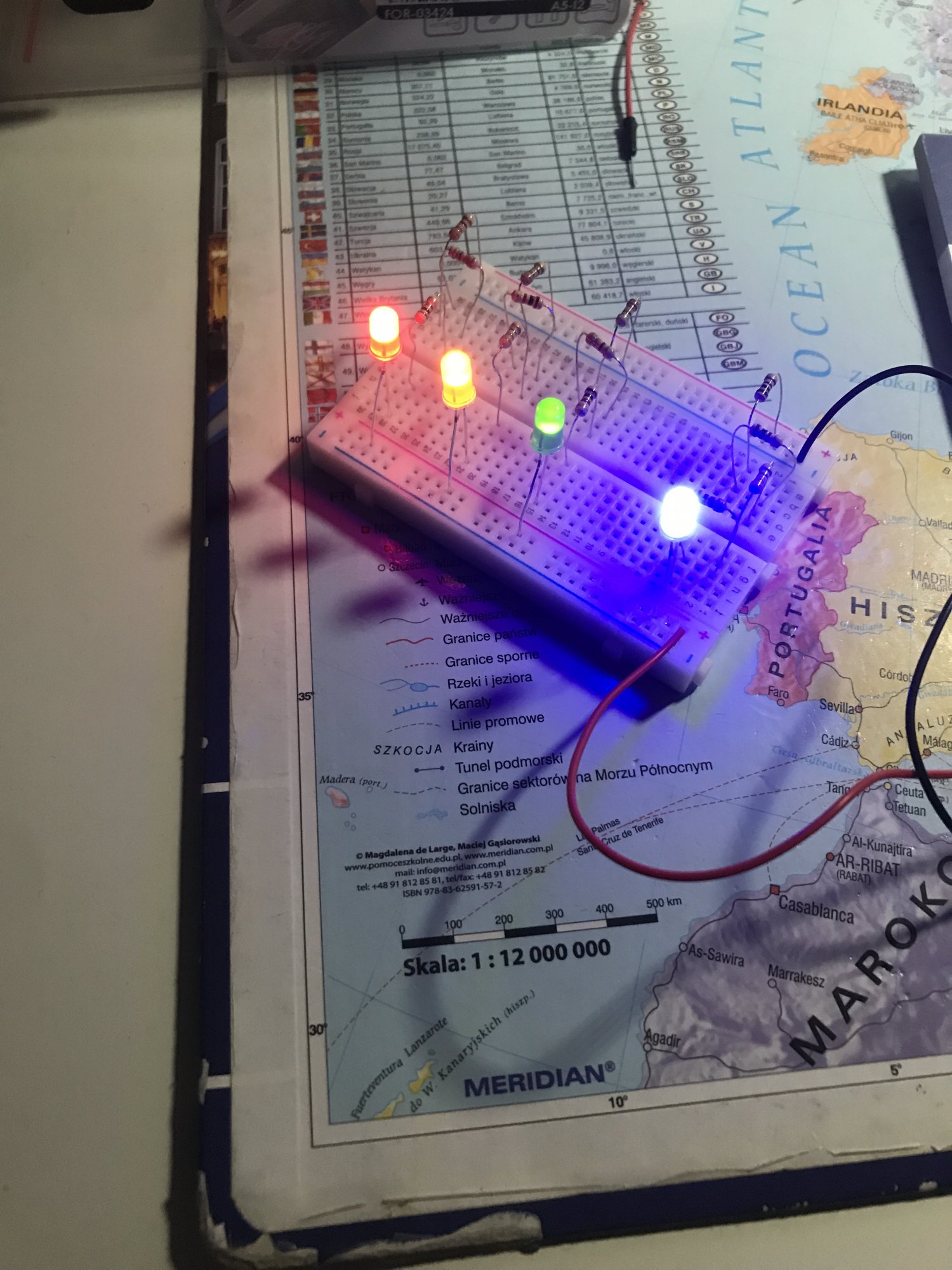

Nie wiem czy dobrze wykonałem zadanie, ale chcąc sprawdzić, która z diod świeci najmocniej, przy bardzo podobnym prądzie przez nie płynącym (ok 0,004A), zauważyłem, że najjaśniej świeci dioda niebieska, natomiast zielona najgorzej. Nasuwa mi się pytanie, czym się rożnią te diody, że tak się dzieje, z jakiego powodu jedna świeci mocniej, druga gorzej?image.thumb.jpg.d7a9e1578f634ab1f8bc907aa3b73eb8.jpg
Link do komentarza
Share on other sites
@nefarix witam na forum 🙂
Różnice w jasności wynikają z tego jak zostały zaprojektowane diody, stronę wcześniej pisałem na ten temat w odpowiedzi na podobne pytanie:

Oszacowałem opory diod świecących mierząc spadki napięcia na jej zaciskach i korzystając z prawa Ohma:
Niebieska ≈ 513R
Zielona ≈ 498R
Żółta ≈ 371R
Czerwona ≈ 308R
To oznacza, że przy równoległym podłączeniu jak na załączonym schemacie, skoro spadek napięcia jest identyczny na każdej z nich (1,91V) najmniejszy prąd (prawo Ohma) popłynie kolejno przez niebieską, zieloną, żółtą i czerwoną. Obserwacje potwierdziły, czerwona świeci dobrze, żółta słabo, zielona i niebieska w ogóle.
A jeśli chodzi o jasność świecenia przy podłączeniu wg. waszego schematu, to moja zielona świeci najjaśniej mimo, że u wielu kursantów było zupełnie odwrotnie.

Nie spotkałem się, z pomysłem pomiaru oporu ani wyznaczania diod, lepiej jest pozostać przy podstawowych wartościach: prąd i napięcie.
Napięcie diody świecącej informuje o minimalnym napięciu potrzebnym, żeby dioda świeciła, ale też jeżeli prąd jest zbyt mały to nie zaświeci. Nie sugeruj się też jasnością w takim układzie, bo diody są produkowane w różnych jasnościach.
W przypadku diod o różnych kolorach najlepiej połącz je przez osobne rezystory do wspólnego źródła zasilania 🙂
Ale fajnie, że kombinujesz jak coś działa i spisujesz obserwacje, tak trzymaj!

Bo nie ma czegoś takiego jak "opór diody". Dioda jest elementem nieliniowym i taki "opór" nie jest wartością stałą, ale wyrażałby się pewnym dość skomplikowanym wzorem - tak że z prawa Ohma i jednego pomiaru nie da się go wyliczyć.
@gryszard Możesz spróbować wyznaczyć ów "opór" dla różnych prądów (tzn. narysować wykres zależności spadku napięcia na diodzie od prądu, np. w zakresie od 1 mA do 20 mA).
