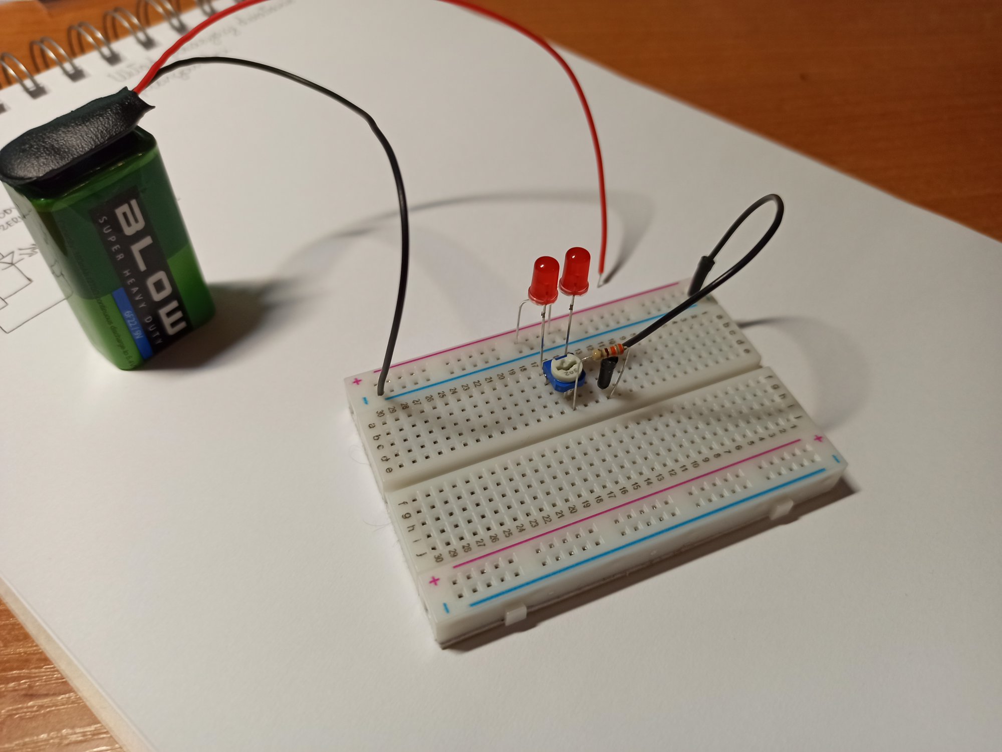

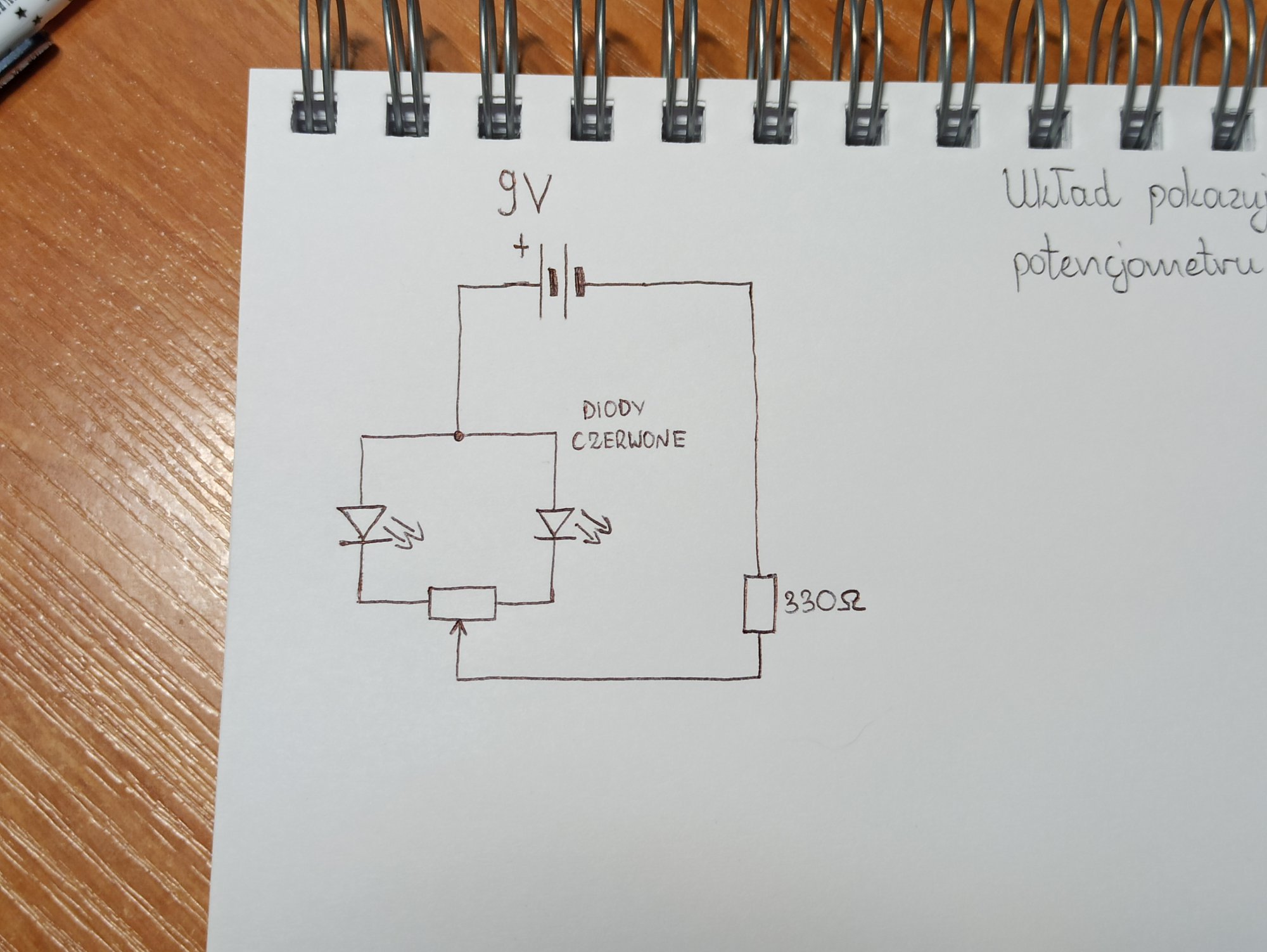

Popularny post bujo2001 Kwiecień 5, 2020 Popularny post Udostępnij Kwiecień 5, 2020 (edytowany) Witam Was wszystkich, podczas przerabiania kursu naszła mnie myśl, żeby nieco zmodyfikować doświadczenie z diodą i potencjometrem tak, aby każdy, a w szczególności nowi adpeci elektroniki mogli lepiej zrozumieć działanie potencjometru. Oprócz materiałów z doświadczenia z kursu potrzebujemy wyłącznie dodatkowej diody czerwonej. Najlepiej ustawić potencjometr w rownowadze (tak, jan na zdjęciu). Po podłączeniu układu do zasilania, manipulowanie pokrętłem powoduje zmiany w jasności obu diod, co wskazuje na to, w jaki sposób potencjometr dzieli prąd elektryczny. W załącznikach schemat oraz zdjęcie do podglądu, nie wiem czy coś takiego juz tutaj było, ale wolę podzielić się pomysłem, tym bardziej ze może nadałby się do kursu 😃 Edytowano Kwiecień 5, 2020 przez bujo2001 Podczas próby wstawienia zdjęcia schematu non stop wyskakiwał błąd w przetwarzaniu pliku. Pomogła zmiana orientacji z pionowej na poziomą, teraz post jest pełny :) 4 Cytuj Link do komentarza Share on other sites More sharing options...
