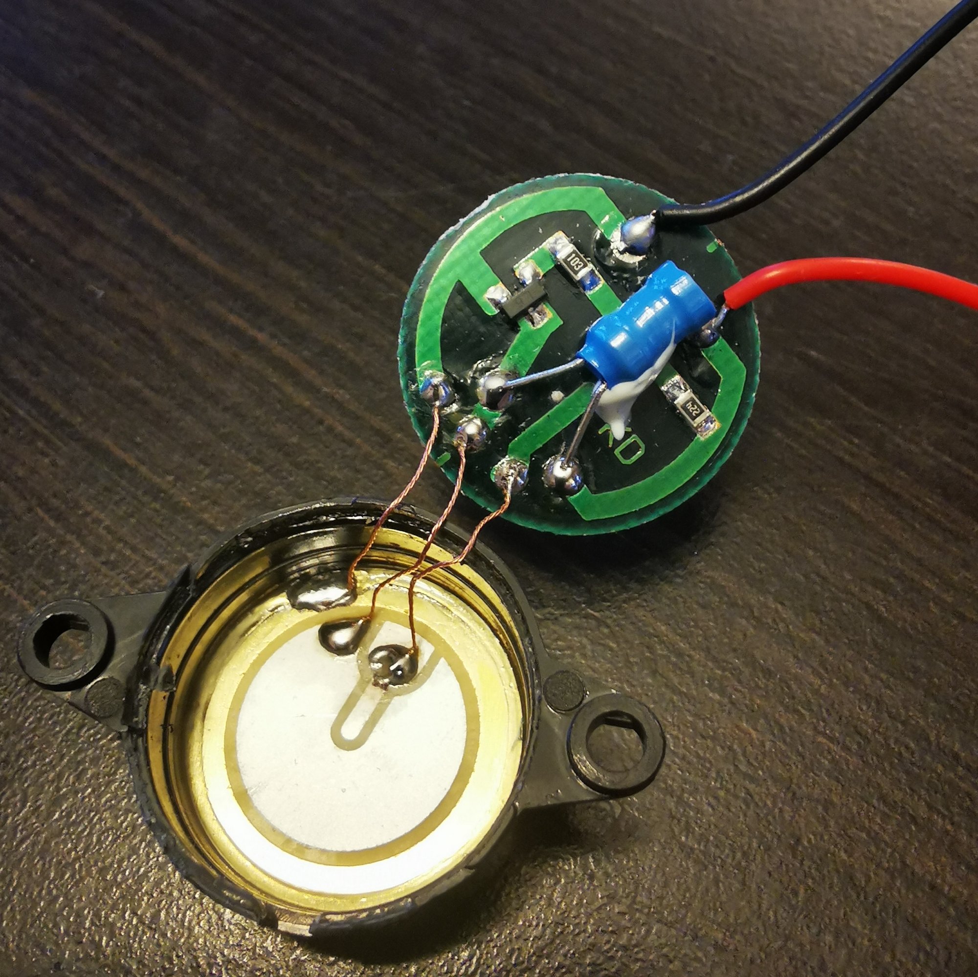

Dla tych, którzy tak jak ja nie wiedzą co jest w buzzerze z generatorem podpowiedź. Rozebrałem jeden egzemplarz i środku mamy to:
W ten sposób zamiast jednego pytania mam kilka pytań.
  1. Znając układ generatora, nadal nie rozumiem dlaczego w kursie zastosowano rezystor 100Ω szeregowo z piezo z generatorem.
  2. Zawsze wyobrażałem sobie piezo jako kondensator z dwoma wyjściami i te trzy wyjścia z płytki piezo mnie totalnie zmyliły. W sumie nie wiem jak one działają. Ktoś wie?

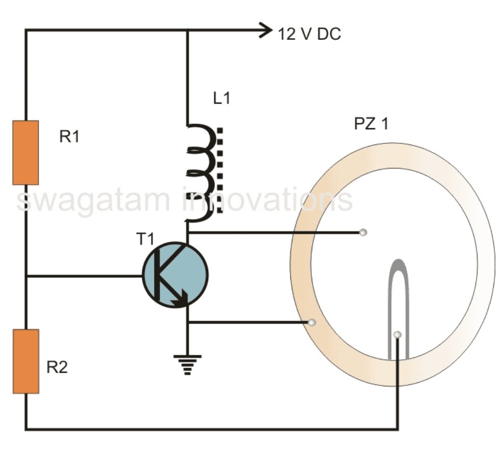

  3. No i w sumie jak działa ten generator? Pierwsza myśl to generator Colpittsa. Ale raczej nie. Najpierw trzeba odpowiedzieć na pytanie 2.
Edytowano przez pmochocki
Tu opis
Mam nadzieję że o to pytasz - brzęczyki piezo wykorzystują efekt piezoelektryczny, w którym materiał wygina się pod wpływem przyłożonego napięcia. Więc zmieniając napięcie możesz zmienić kierunek wygięcia, a regulują wartość napięcia zmieniasz amplitudę. Jest też efekt odwrotny i tu możesz zrobić zadanie dla syna żeby zaprojektował coś co miga diodą - do wyjść membrany piezo podłącz LED (bez rezystora bo tam płynie znikomy prąd), popukaj w membranie i dioda będzie migać 😉
Na membranach masz naprawdę spore max nacięcie - jakoś około 35V więc jakbyś zmierzył napięcie na wyjściu generatora z membrany piezo to będzie dość spore napięcie ale prąd bardzo mały.
A pisząc generator mam na myśli generator prądu, nie to o co pytasz w 3.
Edytowano przez Gieneq
  • Pomogłeś! 1

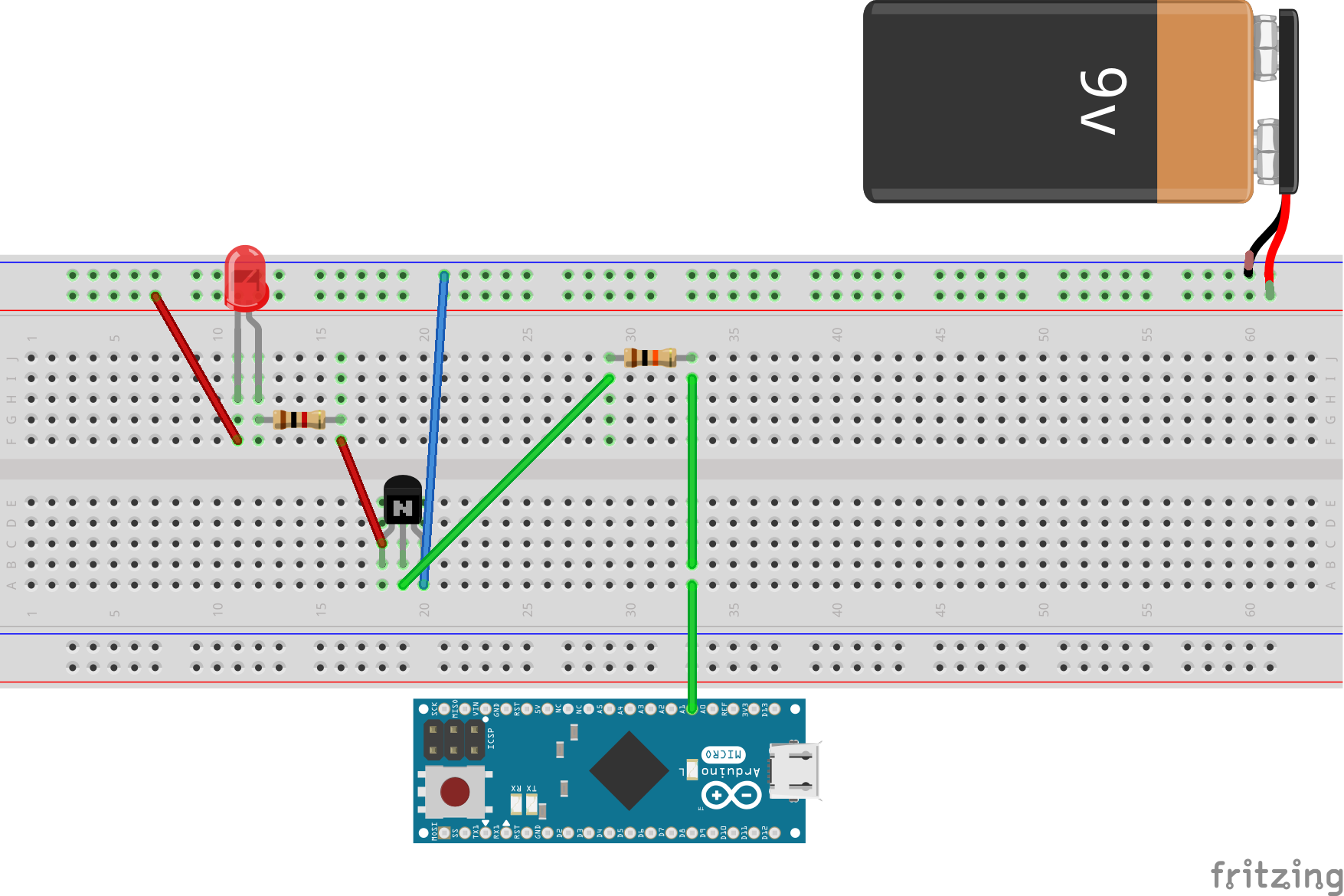

Czesc!

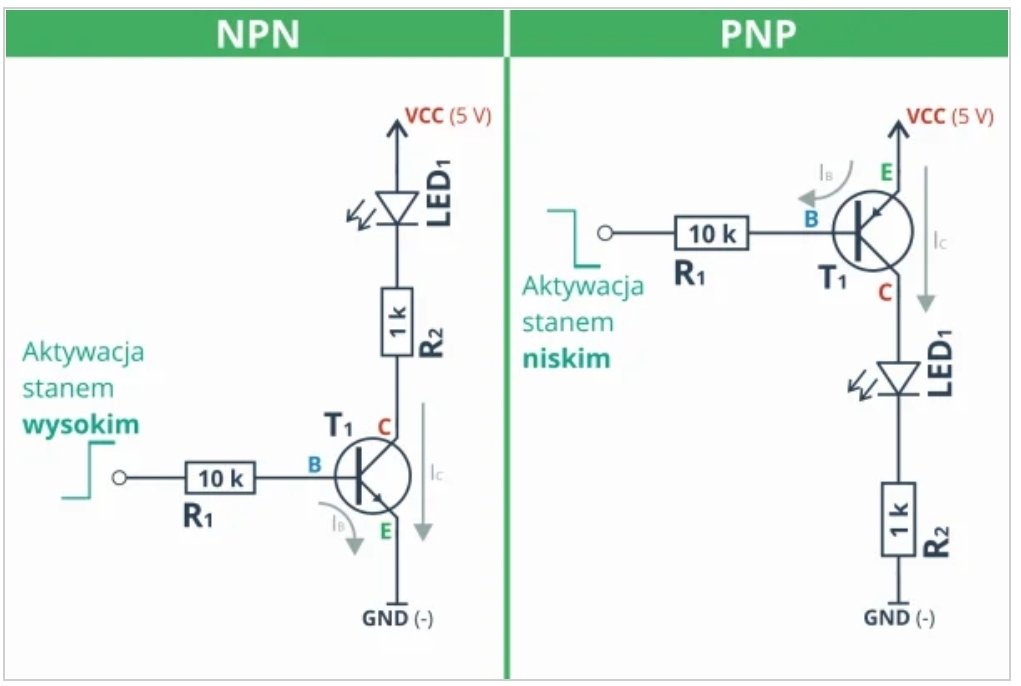

Mam pytanie, co jest nie tak w probie sterowania tranzystorem za pomoca sygnalu cyfrowego z Arduino (a konkretnie w moim przypadku jest to Adafruit ItsyBitsy M0)
Otoz wzialem schemat z podlaczenia diody przez tranzystor i dokonalem modyfikacji podlaczenia nozki Bazy do pinu A1 w Arduino (poprzez opornik 10k). Ponizej schemat:
Kod w Arduino to po prostu zalaczanie i wylaczanie stanu na PINie A1:
#define LED_PIN A1
#define ON HIGH
#define OFF LOW
void setup() {
  // put your setup code here, to run once:
  pinMode(LED_PIN, OUTPUT);
  digitalWrite(LED_PIN, OFF);
void loop() {
  // put your main code here, to run repeatedly:
  delay(2000);
  Serial.println("Setting LED_PIN to: ON");
  digitalWrite(LED_PIN, ON);
  delay(2000);
  Serial.println("Setting LED_PIN to: OFF");
Niestety dioda nie swieci. Co robie nie tak?
2 minuty temu, szymon812 napisał:
Nie jestem pewien, ale wydaje mi się, że masz odwrotnie podłączoną diodę LED.

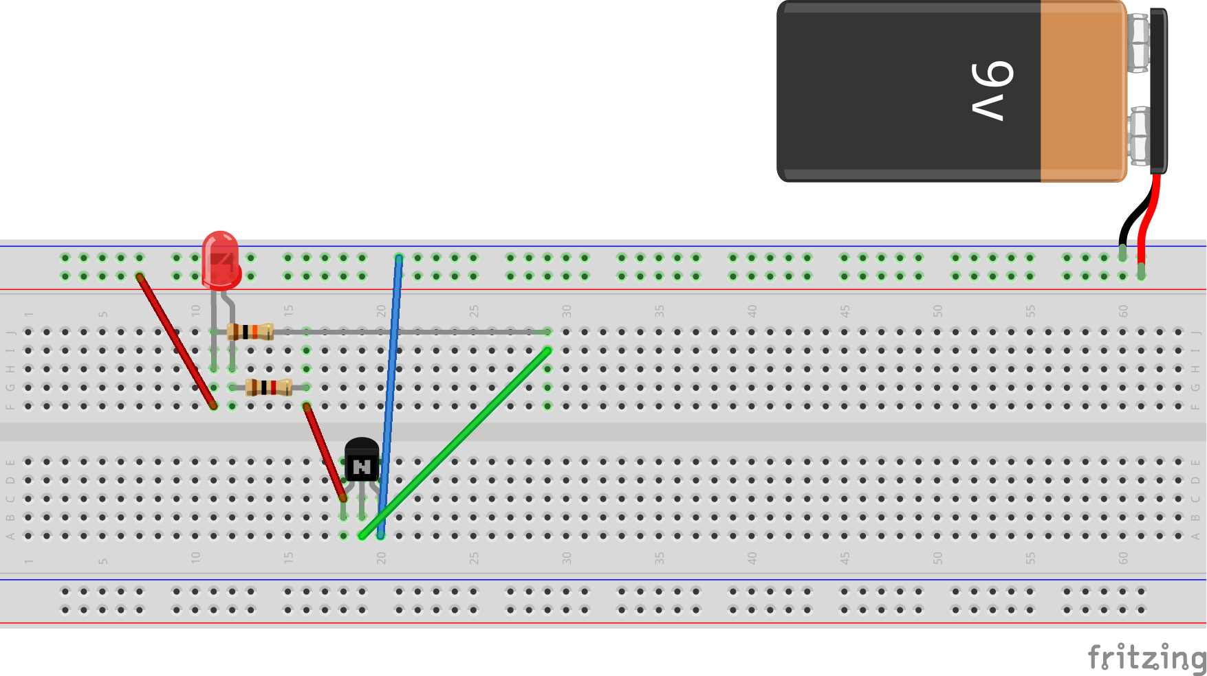

Dioda dziala, ponizej moj schemat "wyjsciowy" (czyli ten z kursu). Tutaj baza jest zasilana bezposrednio z "plusa" poprzez rezystor 10k. W tej sytuacji dioda swieci.
No to super - narysuj sobie Twój układ bez podłączonej masy i sam się zastanów dlaczego to nie miało prawa działać.
Edytowano przez Belferek
Szczerze mowiac, troche nie jestem pewny... wydawalo mi sie, ze sygnal laczacy Arduino do bazy tranzystora moze "uciec" do ukladu baterii... ale czy to by bylo rownoznaczne ze "znikaniem" energii z ukladu Arduino - i "rosnieciem" energii w ukladzie zasilanym bateria?

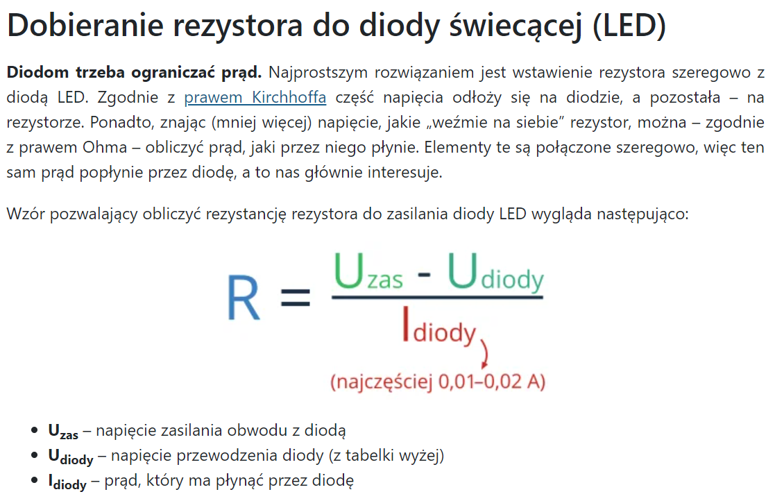

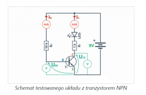

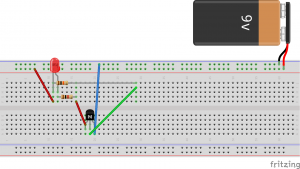

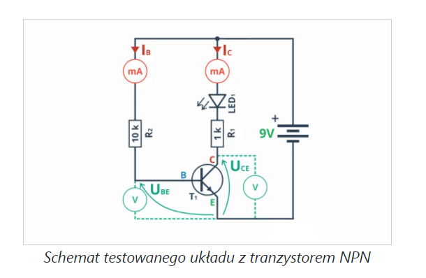

Witajcie. Na tych schematach jest napisane, że zasilanie jest z 5V, ale w zestawie jest bateria 9V. Czy mogę podłączyć zamiast 5V 9V bez żadnego rezystora? Będę wdzięczny za odpowiedź.SmartSelect_20220127-102114_Chrome.thumb.jpg.07b9c2fa23d4c82a4562df0defe98f86.jpg
Edytowano przez SzczepanQLIG
Musisz dobrać wartość rezystancji R2 odpowiednio. https://forbot.pl/blog/kurs-elektroniki-diody-krzemowe-oraz-diody-swiecace-led-id4251
Spadek napięcia na złączu kolektor emiter możesz zaniedbać.
Ale w praktyce wartości 10K na bazie i 1K do ograniczenia prądu LED zadziałają.
