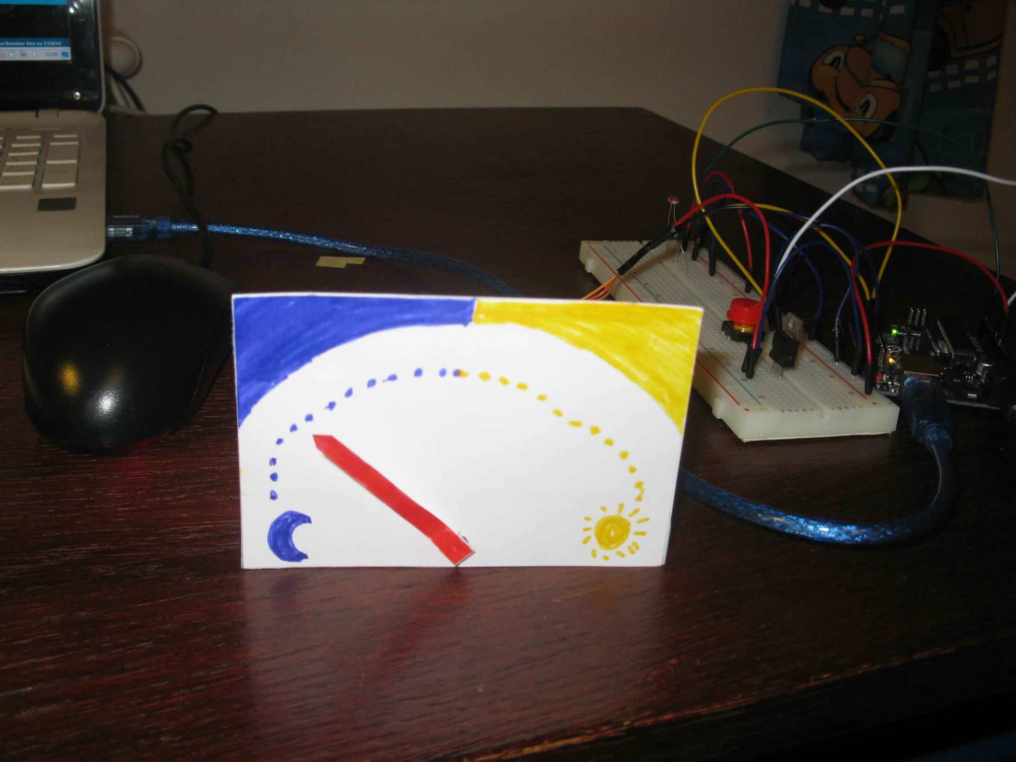

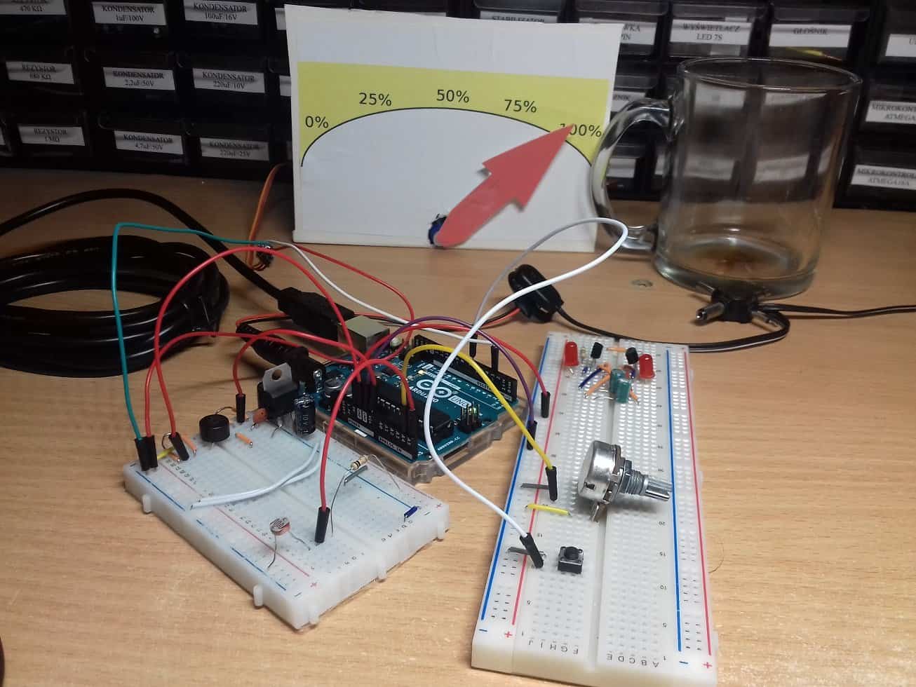

Hej,
właśnie ukończyłem wskaźnik światła:
#include <Servo.h>
Servo motorek;
void setup() {
 Serial.begin(9600);
 motorek.attach(3);
 motorek.write(180);
void loop() {
 int fotorezystor= analogRead(A5);
 int pozycja=map(fotorezystor,300,1000, 90, 170);
 motorek.write(pozycja);
 delay(30);
Po dłuższej kalibracji i zabawy z servem pare pytań:
1) Zauważyłem, że jeśli do serwomechanizmu puścimy pozycje mniejszą niż 20 zaczyna wariować (kręci się w kółko). Zakres jest niby 0-180. Czy to poprostu wina tego konkretnego egzemplarza?
2) Jeśli arduino zasilę baterią 9V (no, 8.25V) serwo ledwo działa (tylko buczy niechętnie). Jeśli podłącze arduino do zasilacza i ustawię na nim 12v - układ działa, ale zdażają mi się (serwomechanizmowi) dziwne odchyły i zwiechy. Gdy ustawię napięcie na 16v wszystko działa elegancko (niby arduino uciąga do 20v). Czy to też zależy od konretnego serwa?
[ Dodano: 25-12-2017, 10:10 ]
Wersja ulepszona z kalibracja strzalki (0%-100%) potencjometrem oraz kalibracja światla
#include <Servo.h>
Servo motorek;
int procent0=0;
int procent100=0;
int ciemno=0;
int jasno=0;
int sukces=0;
void kalibracja()
 Serial.println("Trwa kalibracja strzalki, ustaw strzalke na 0% i wcisnij guzik");
 int potencjometr=0;
 sukces=0;
 while (sukces==0)
   potencjometr=analogRead(A4);
   potencjometr=map(potencjometr,0,1023,30,180);
   motorek.write(potencjometr);
   delay(200);
   procent0=potencjometr;
   if (digitalRead(7)==LOW){sukces=1;}
 Serial.print("Ustalono 0% na poziomie: "); Serial.println(procent0);
 delay(2000);
 Serial.println("Trwa kalibracja, ustaw strzalke na 100% i wcisnij guzik");
 while (sukces==1)
   delay(200);
   procent100=potencjometr;
   if (digitalRead(7)==LOW){sukces=2;}
 Serial.print("Ustalono 100% na poziomie: "); Serial.println(procent100);
void kalibracja_swiatla()
 delay(1000);
 Serial.println("Trwa kalibracja swiatla, wylacz zupelnie swiatlo wcisnij guzik");
 while (digitalRead(7)==HIGH){}
 ciemno=analogRead(A5);
 delay(1000);
 Serial.print("Bez swiatla:");Serial.println(ciemno);
 Serial.println("Trwa kalibracja swiatla, wlacz  swiatlo wcisnij guzik");
 jasno=analogRead(A5);
 delay(1000);
 Serial.print("Ze swiatlem:");Serial.println(jasno);
 sukces=3;
void setup() {
 Serial.begin(9600);
 motorek.attach(3);
 motorek.write(180);
 pinMode(7, INPUT_PULLUP);
 kalibracja();
 kalibracja_swiatla();
void loop() {
 while (sukces!=3){}
 int pozycja=map(fotorezystor,jasno,ciemno, procent100, procent0);
 delay(300);
Pytania jednak z poprzedniego postu zostają, ktoś jest w stanie pomóc?
