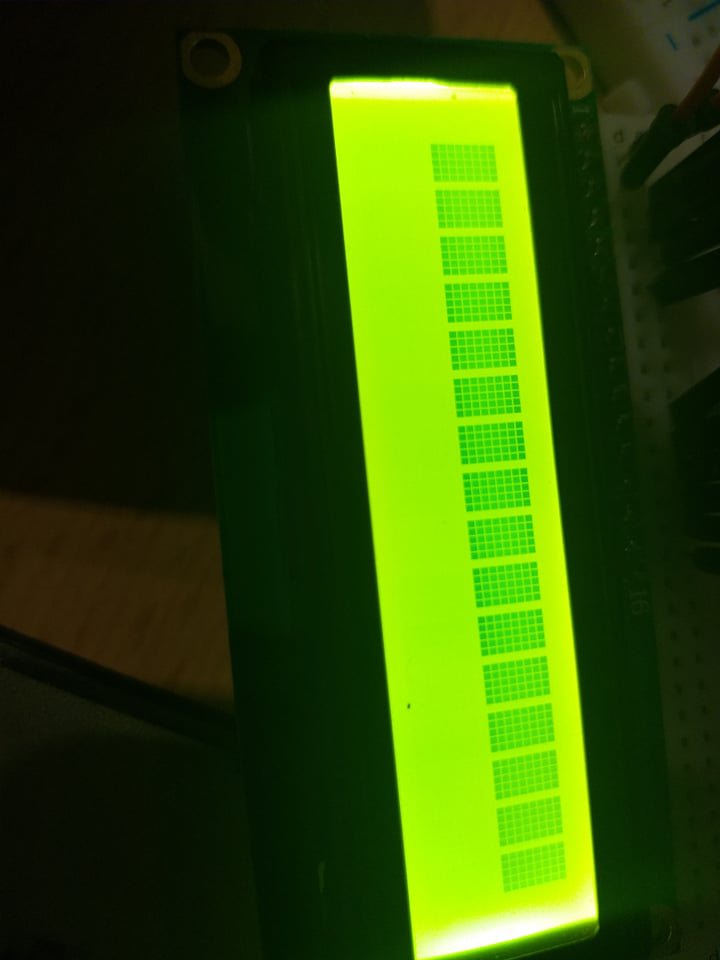

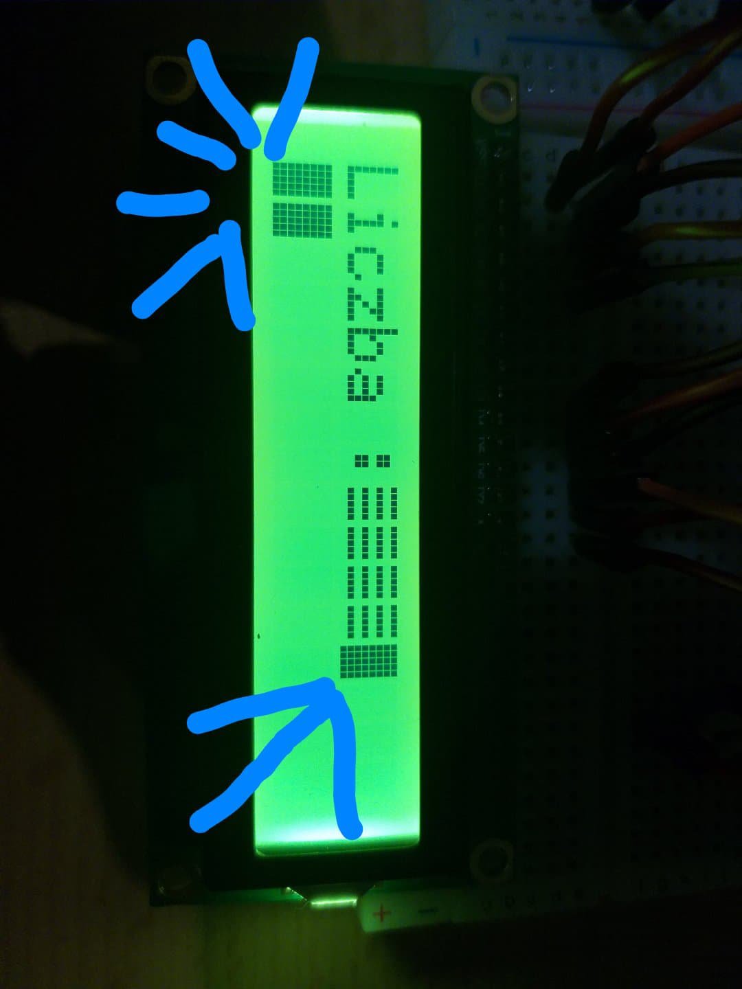

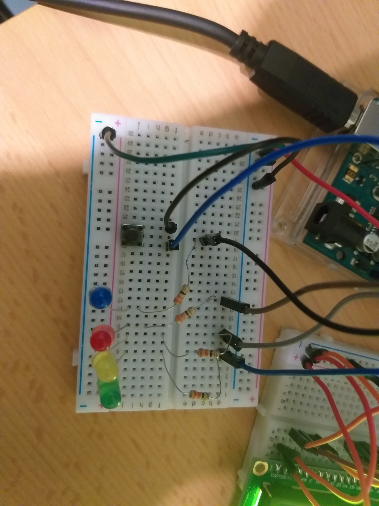

Cześć, mam taki problem:
Chciałem napisać prosty program. Miał on działać w ten sposób:
Są 4 Diody każda w innym kolorze (zdjęcie 1) po wciśnięciu przycisku zapala się pierwsza dioda (zielona) po wciśnięciu go drugi raz zapala się dioda druga dioda (żółta) i tak dalej. (WSZYSTKO W TEJ CZĘŚCI DZIAŁA) Następnie chciałem aby liczba kliknięć przycisku wyświetlała się na wyświetlaczu LCD więc dopisałem kilka linijek kodu ale zamiast liczby kliknięć wyświetlały mi się takie znaki . Potem szukałem błędu w kodzie parę rzeczy pozmieniałem, wgrałem program i na LCD wyświetlił się ten kwadracik (zdjęcie 2, zaznaczony niebieską strzałką ). Cofnąłem wszystko co pozmieniałem, w grałem program i zamiast zniknąć pojawił się kolejny taki sam kwadracik. Odłączyłem zasilanie od Arduino ( kabel łączący Arduino z komputerem) i podłączyłem jeszcze raz. Nie pomogło. Teraz nie wyświetla się nic oprócz prostokątów (zdjęcie 3). Próbowałem wgrać program jeszcze raz ale to też nie pomogło.

@Dami12250 wyświetlanie samych prostokątów to najczęściej efekt błędnego podłączenia. Sprawdź czy przypadkiem nic Ci się nie poluzowało podczas tych wszystkich eksperymentów 😉 Wgraj też dla testu jakiś prosty program z kursu, który tylko wyświetla tekst, będziesz miał mniej miejsc, które mogę generować błąd.

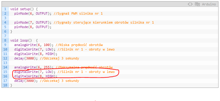

Można prosić o wyjaśnienie, w jakim celu w kodzie znajdują się linijki zaznaczone na czerwono?
Wydaje mi się, że jeśli nie zmieniamy stanu wyjść cyfrowych to można je usunąć.... Ale już kilka razy coś mi się wydawało a niekoniecznie miałem rację - stąd prośba o wyjaśnienie.
Pozdrawiam, Łukasz.
@Lukasz1979 tak, masz rację - w tym konkretnym przypadku nie są potrzebne, ale też nie szkodzą 🙂 To tak na wypadek, jakby jednak ktoś chciał zmieniać też kierunek obrotów.

LiquidCrystal lcd(2, 3, 4, 5, 6, 7); //informacja o pinach wyswietlacza
int pobranaCyfraINT = 0; //zmienna mowiaca o ilosci gwiazdek do wydruku
int pozycja = 0; //zmienna dla pozycji kursora wyswietlacza
void setup()
    Serial.begin(9600);
    lcd.begin(16, 2); // deklaracja typu wyswietlacza
    Serial.println("Podaj liczbę z zakresu 0-16."); //info dla uzytkownika
void loop()
    lcd.setCursor(0, 0); //ustawienie kursora
    lcd.print("Wpisales: "); //wyswietlenie tekstu
    while (Serial.available() == 0)
    { //oczewikawnie na wpisanie danych
        delay(50);
    if (Serial.available() > 0)
    { //jesli uzytkownik podal dane
        pobraneDane = Serial.readString(); //pobranie info od uzytkownika
        pobranaCyfraINT = pobraneDane.toInt(); //zamiana string na int
        pozycja = 0;
        if (pobranaCyfraINT >= 0 && pobranaCyfraINT <= 16)
        { //jesli miescimy sie w polach wyswietlacza
            lcd.print(pobranaCyfraINT); // wypisanie na wywietlaczu info wpisanego przez uzytkownika
            for (int i = 0; i < pobranaCyfraINT; i++)
            {//petla do wypisywania gwiazdek
                lcd.setCursor(pozycja, 1); //ustawienie kursora w odpowiedniej pozycji
                lcd.print("*"); //wydruk gwiazdki na lcd
                pozycja++; //zmiana pozycji
                Serial.print("*"); //wydruk gwiazdki do portu
            Serial.println(""); //przejscie do nowej linijki
        else
        { //jeśli jesteśmy poza zakresem
            lcd.setCursor(0, 1);
            lcd.print("Poza zakresem!");
            Serial.println("Podałeś liczbę z poza zakresu!");
    { //ponowne oczekiwanie na podanie danych
        delay(50);
    lcd.clear(); //wyczyszczenie lcd
I krótki film z działania całego zestawu.
