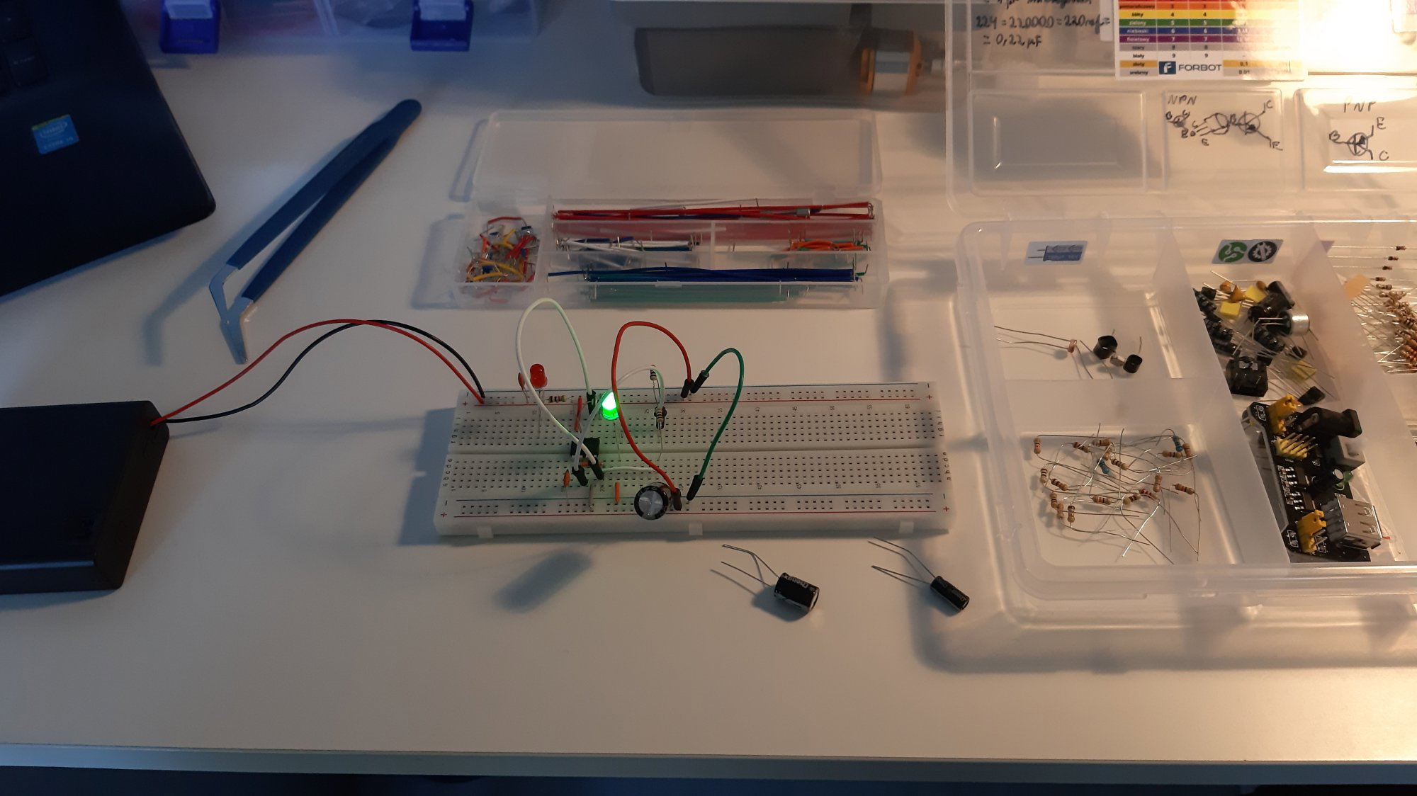

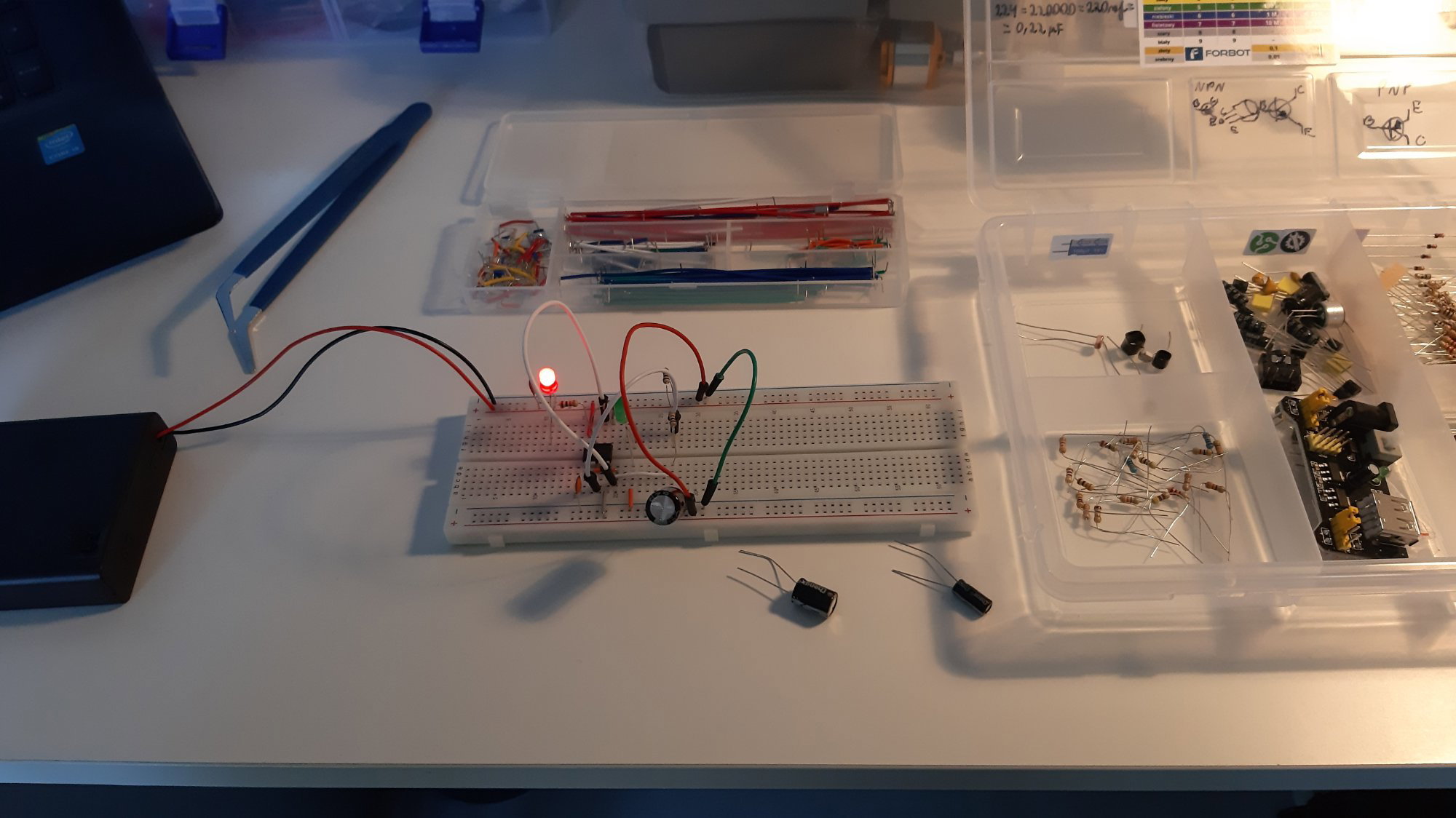

Zmieniając R4(RB) na np. 10k lub większy i mierząc napięcie (przezez cały cykl zmian) na "+" nóżce C3(C1), można zaobserwować zmianę napięcia na wejściach TRIG/THRES i momenty przełączania stanów na niski (świeci się D1) i wysoki (świeci się D2).
Jeszcze trzeba zwiększyć C3 np na 1000uF. Wtedy na woltomierzu fajnie widać zmiany napięcia

Ten odcinek dużo wnosi. Trochę wam się pomieszała numeracja w książce, ale można się połapać. Nie wiem dlaczego jak zwiększyłem R4  do 10kΩ to cały czas świeci się czerwona dioda, a jak zmniejszę R3 do 100Ω to po przełączeniu się diody zielonej nie przestaje świecić.

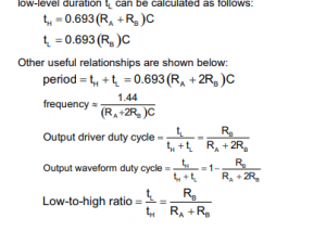

W kolejnej cześci kursu masz wzory:
StanWysoki = ln(2) · (Ra + Rb) · C
StanNiski = ln(2) · Rb · C
Możesz zauwazyć na co wpływają wartości rezystancji. Jest też uwaga z dokumentacji aby rezystory nie miały mniej niż 1k bo może się coś uszkodzić od za dużego prądu.
A długo czekałeś? Bo może okres jest bardzo długi. Najlepiej daj potencjometry szeregowo z rezystorami np 1k+5k albo 10k||10k+5k i zobacz jak się zmienia okres.

Układ przyjemny i logiczy. Owo "logiczny" pasuje też do niego ze względu na ową zerojedynkowość, która jest dla mnie intuicyjna. Ciekawe jest, że takim układem można sterować przez analogowe, wielostanowe (niefachowe określenie 🙂 ) elementy. To mi trochę problemów sprawiło - dobre prześledzenie, dlaczego diody nie świecą z taką samą długością (lepiej to widać przy kondensatorze 1000µF). Ale z tej zależności dla długości impulsów wyrażonej jako R4+C3 i R4+C3+R3 wynika, że nie można uzyskać takich samych czasów świecenia, czy tak? Przynajmniej nie poprzez modyfikację tego elementu.
Zadowolony jestem, że znów samodzielnie złożyłem całość układu i działał za pierwszym razem. To znaczy, że coś tam w miarę rozumiem ze schematu - widzę postęp w tym zakresie :D.

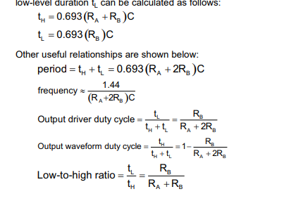

W dokumentacji są na to wzory:
Więc przyrównujesz tl = th albo we wzorze na wypełnienie dajesz 50% i wyznaczasz, pamiętając że RA > 1k:
Wyjdzie że RA * C = 0
Możesz dobrać eksperymentalnie albo zebrać co wiesz i rozwiązać układ równań.
Czyli masz 3 niewiadome: RA, RB i C -> potrzeba 3 równania. To ustal sobie jakieś th = tl np 0,2 s i podstaw i dodaj do tego że RA > 1k i układ równań zrobiony 🙂 np:
0,2 = 0,693(RA + RB) C
0,2 = 0,693 RA C
RA > 1000
