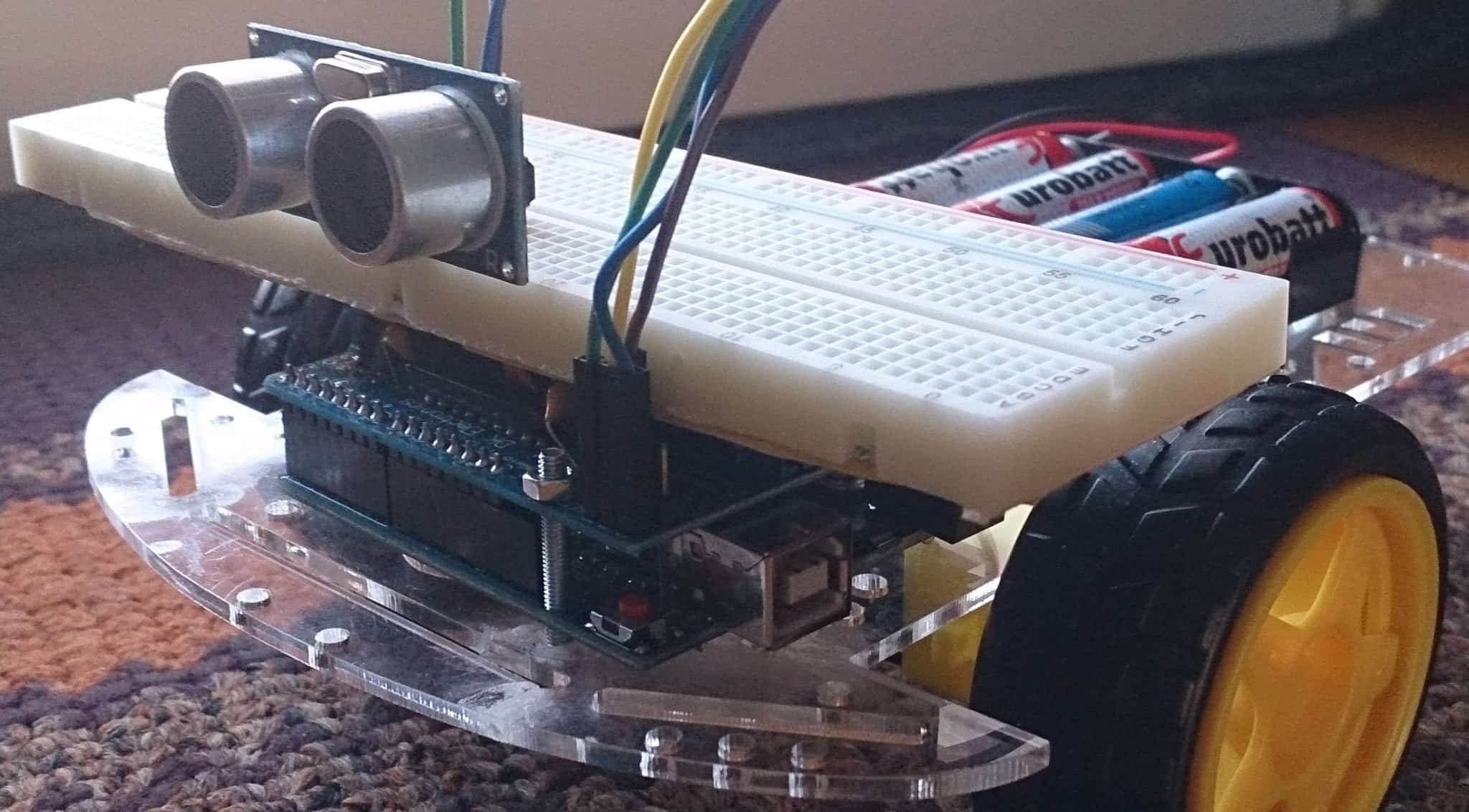

Witam,
w końcu ukończyłem robota. Wszystko działa prawie dobrze. Mam problem mianowicie. Po wgraniu kodu bez problemów trzymałem robota na biurku w powietrzu nieruchomo. wszystko działało koła kręciły się do przodu. Po zbliżeniu zeszytu(jako przeszkody) silniki się zatrzymuję, jeden zaczyna się kręcić do tyłu znika przeszkoda i silniki po czasie znowu zaczynają się obracać do przodu itd.
Jednak po odłączeniu go od USB i położeniu na ziemi robot zaczyna wariować, zaczyna się cały czas cofać jak by miał przed sobą przeszkodę po mimo jej braku. Robi to czasami 3 razy po czym dopiero jedzie do przodu. Gdy napotka przeszkodę(taka prawdziwą) to prawidłowo się wycofuje i pomimo wolnej przestrzeni powtarza to znowu 2 lub 3 razy.
Proszę o pomoc.

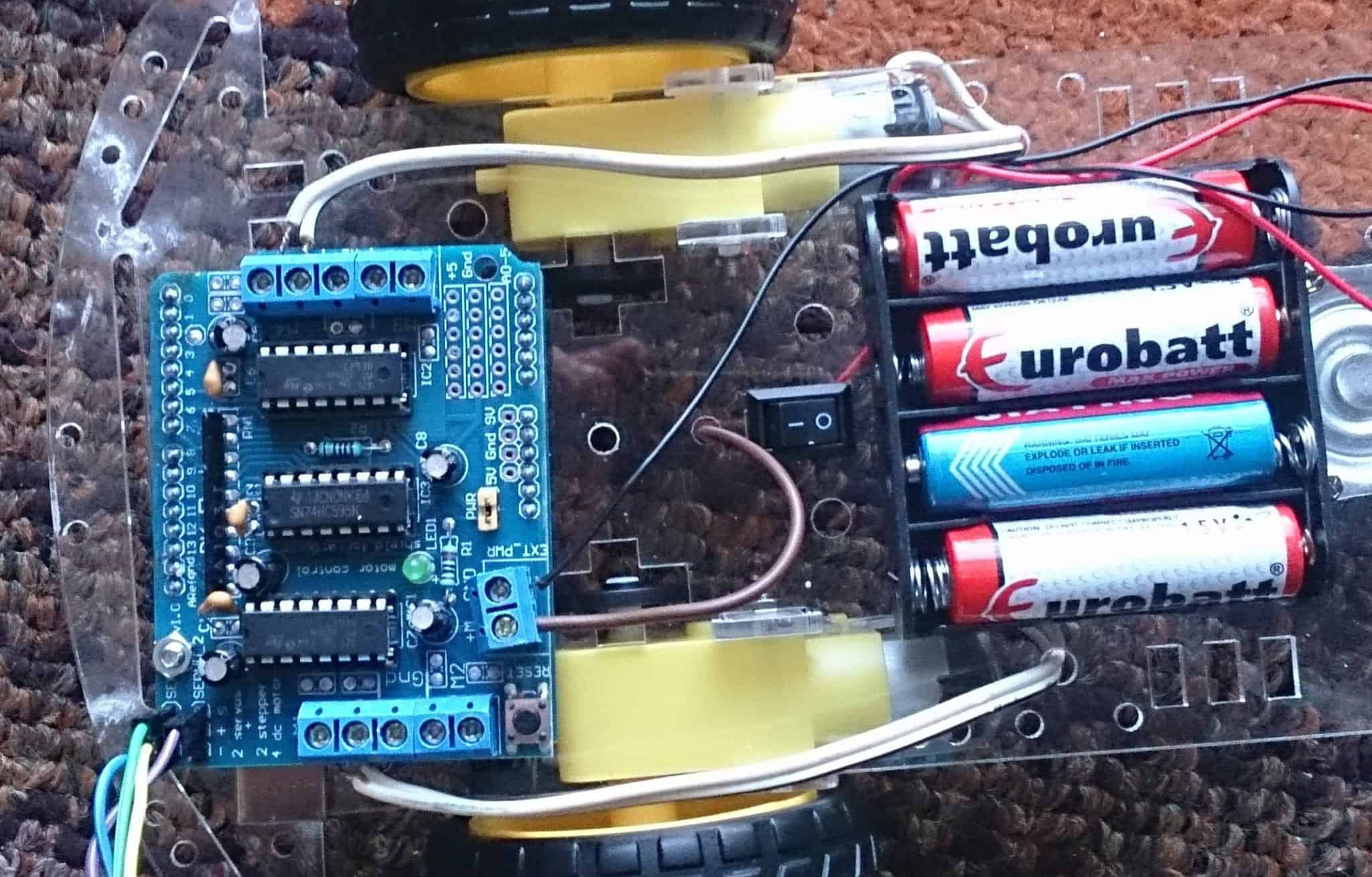

No to muszę Cię zmartwić, opisane objawy to na 90% problemy z zakłóceniami. Jeżeli programy i czujniki działają dobrze gdy jest cisza a zaczynają świrować w trochę przypadkowy sposób gdy silniki pracują, to musisz pochylić się nad magią: prowadzenie przewodów, filtry na silnikach, filtry na zasilaniach, punkty podłączenia mas i zasilań itd.
Zacznijmy od elementarza:
1. Czy silniki mają na swoich zaciskach kondensatory min. 100nF?
2. Czy kable zasilania są grube i krótkie?
3. Czy kable do silników są grube i krótkie?
4. Czy próbowałeś dodać na głównym zasilaniu (z akumulatora) tuż przy płytce kondensator 100-1000uF?
5. Czy próbowałeś dodać kondensator 100nF lub 100uF na zasilaniu samego czujnika? Jak go podłączyłeś
6. Jak w ogóle to zasilasz, w sensie sposobu prowadzenia kabli?
7. Jak to jest zbudowane w sensie mechanicznym? Czy możesz zapodać zdjęcie całości i krótko je opisać?
Link do komentarza
Share on other sites
Więc tak:
1. silniki są bezpośrednio połączone z Motor Shield(bez kondensatorów),
2.kable od baterii idą do wyłącznika( kable długie i cienkie fabryczne od koszyka na baterie) natomiast kabel plusowy z wyłącznika do Motor Shield jest krótki i grubszy (średnica ok.2 mm)
3. kable do silników mają około 13 cm średnica ok 2 mm i są połączone dwa razem do jednego silnika
4. nie dawałem żadnych kondensatorów, jedyne kondensatory jakie są to wbudowane w płytki
5. czujnik jest podłączony do Motor Shield ( piny od serwo) bez żadnych kondensatorów i rezystorów

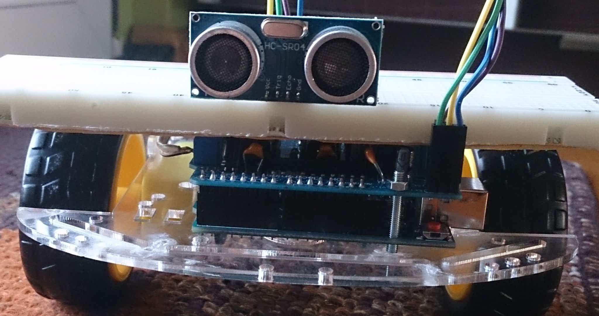

To jest konstrukcja jeszcze prototypowa ponieważ nie wiem jak przymocować czujnik( na razie zamocowany na płytce stykowej):
Te białe kable podwójne to zasilania silników(przylutowane do silników i połączone z Shield)
Ten krótki brązowy przewód to plus zasilania z wyłącznika do Shielda
Te kolorowe przewody są z czujnika.

Przyczyna może być dużo bardziej trywialna: masz tylko 4xAA czyli 6V w porywach. To napięcie na granicy poprawnego działania stabilizatora na płycie Arduino. Wystarczy, że baterie choć troszeczkę się rozładują i zaczyna zjeżdżać 5V zasilające procesor i czujnik. Mostkom to nie szkodzi, ale np. precyzyjne układy analogowe w czujniku mogą wariować. To samo z prockiem.
Koniecznie zmierz multimetrem oba zasilania, czyli 6V przychodzące z baterii i 5V na Arduino/czujniku. Napisz program który włącza oba silniki na stałe (żadnych pomiarów odległości itp), podłącz się woltomierzem na kostkę wejściową shielda za wyłącznikiem (jego też przy okazji można podejrzewać) i sprawdź do ilu spada gdy ręką hamujesz jedno a potem oba koła. Jeżeli robi się poniżej 5.5V, masz problem. Dla pewności sprawdź w tych samych warunkach 5V wychodzące a Arduino i zasilające czujnik.
Niezależnie od wyniku znajdź 2 kondensatory ceramiczne 100nF i dolutuj każdemu silnikowi jeden, bezpośrednio na blaszkach.
Link do komentarza
Jeszcze raz wielkie dzięki.
Przy tych bateriach co mam na rysunku faktycznie zasilanie było 5,5 V gdy robot chodził w powietrzu. Na czujniku na początku było poniżej 5 V i spadało coraz bardziej aż zaczynał wariować robot.
Teraz zastosowałem dodatkowo akumulatorki i napięcie na czujniku cały czas jest w granicach 5 V. Wszystko działa jeszcze tylko przylutuje kondensatorki do silników.
