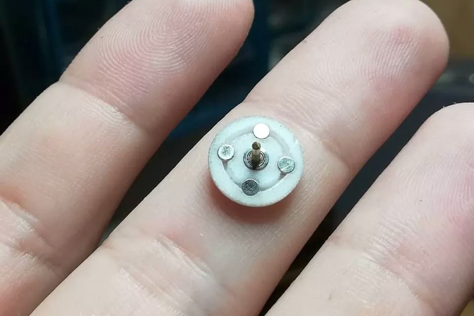

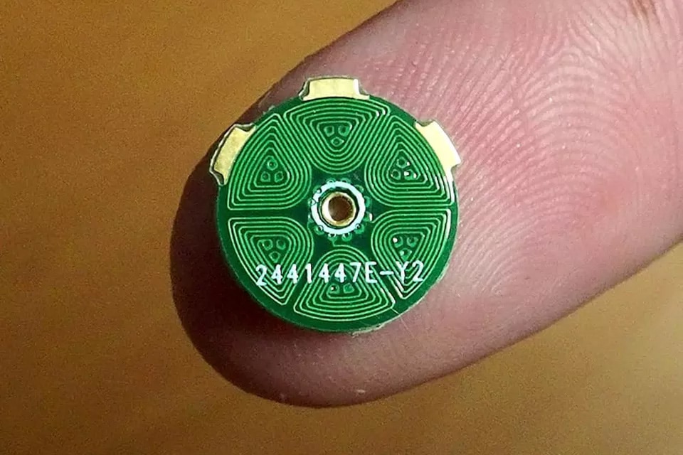

Wydawałoby się, że opisywany tutaj silnik jest już naprawdę mały. Młody konstruktor postanowił jednak, że stworzy jeszcze mniejszą wersję napędu. Tak powstał silnik, który mieści się na czubku palca.
Taka miniaturyzacja była możliwa dzięki wykorzystaniu płytki drukowanej składającej się z 6 warstw. Najnowsza wersja silnika mierzy jedynie 11 mm średnicy i 3,6 mm wysokości, a całość waży 0,5 g. W tej wersji napędu wirnik został wyposażony w niewielkie magnesowe krążki i 3-milimetrowe łożysko. Oś silnika została przylutowana bezpośrednio do stojana.
