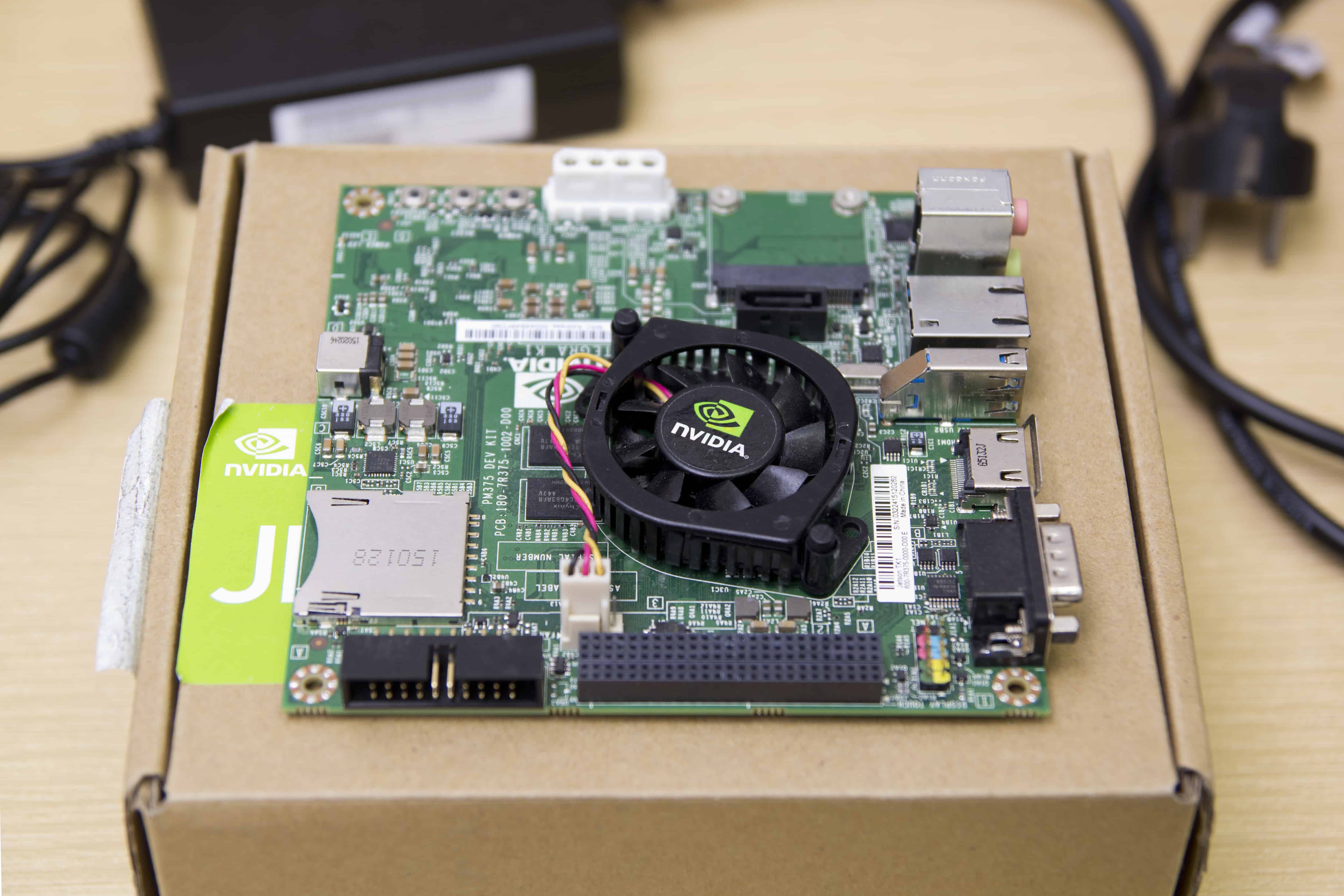

Jetson TK1 - pierwsze uruchomienie
Układ jest dostarczony z wgranym do pamięci flash systemem operacyjnym Linux4Tegra (L4T), który jest specjalnie skonfigurowaną dystrybucją Ubuntu w wersji 14.04. Wynika z tego, że tuż po wypakowaniu z pudełka powinniśmy być w stanie go włączyć.
Jedynym problemem jest fakt, że standardowa zawartość pudełka obejmuje wtyczkę zasilacza obowiązującą na rynku amerykańskim, dlatego przed pierwszym użyciem należy albo wybrać się do pobliskiego sklepu elektronicznego, albo użyć kabla z komputera stacjonarnego.

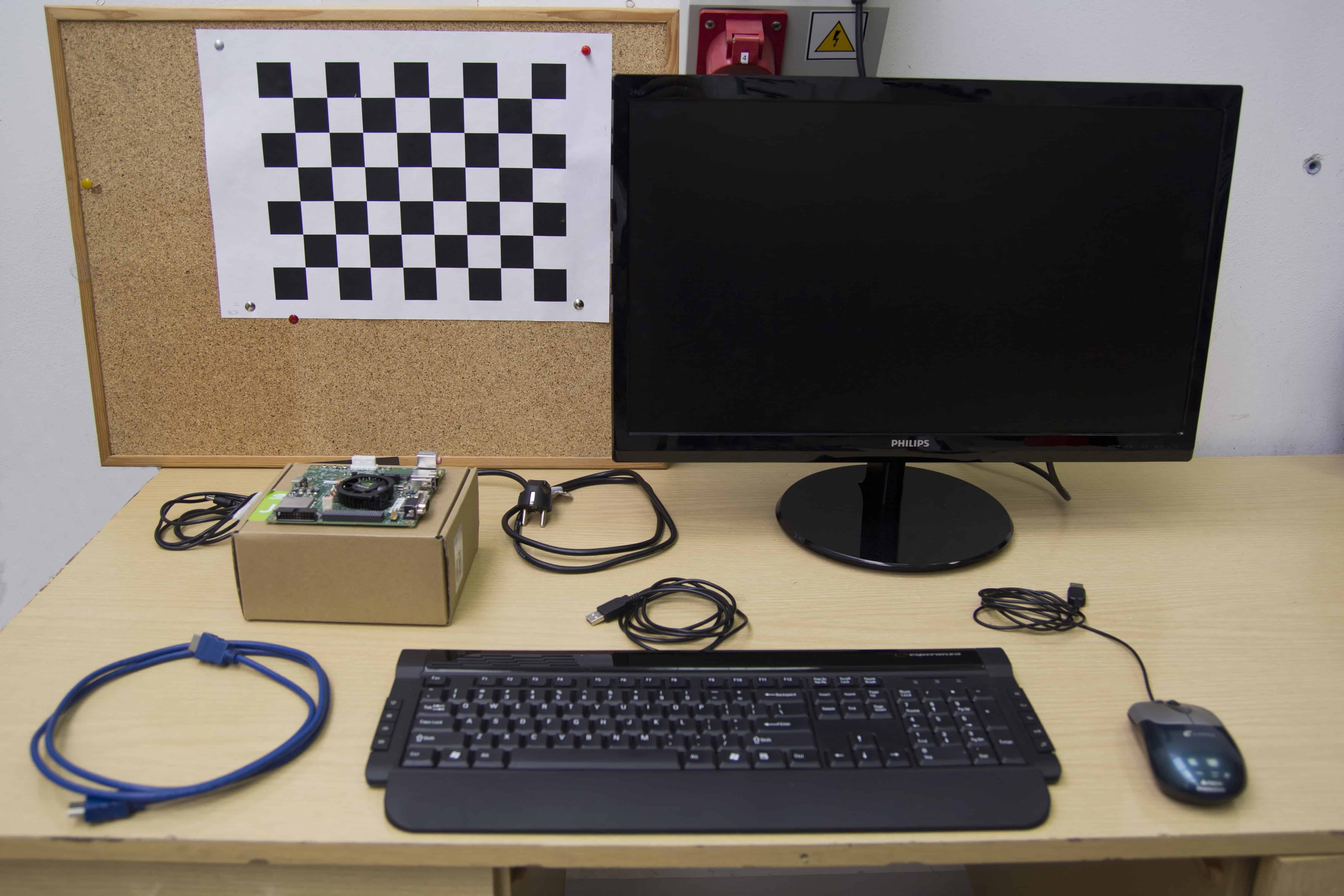

KursJetson_2_1

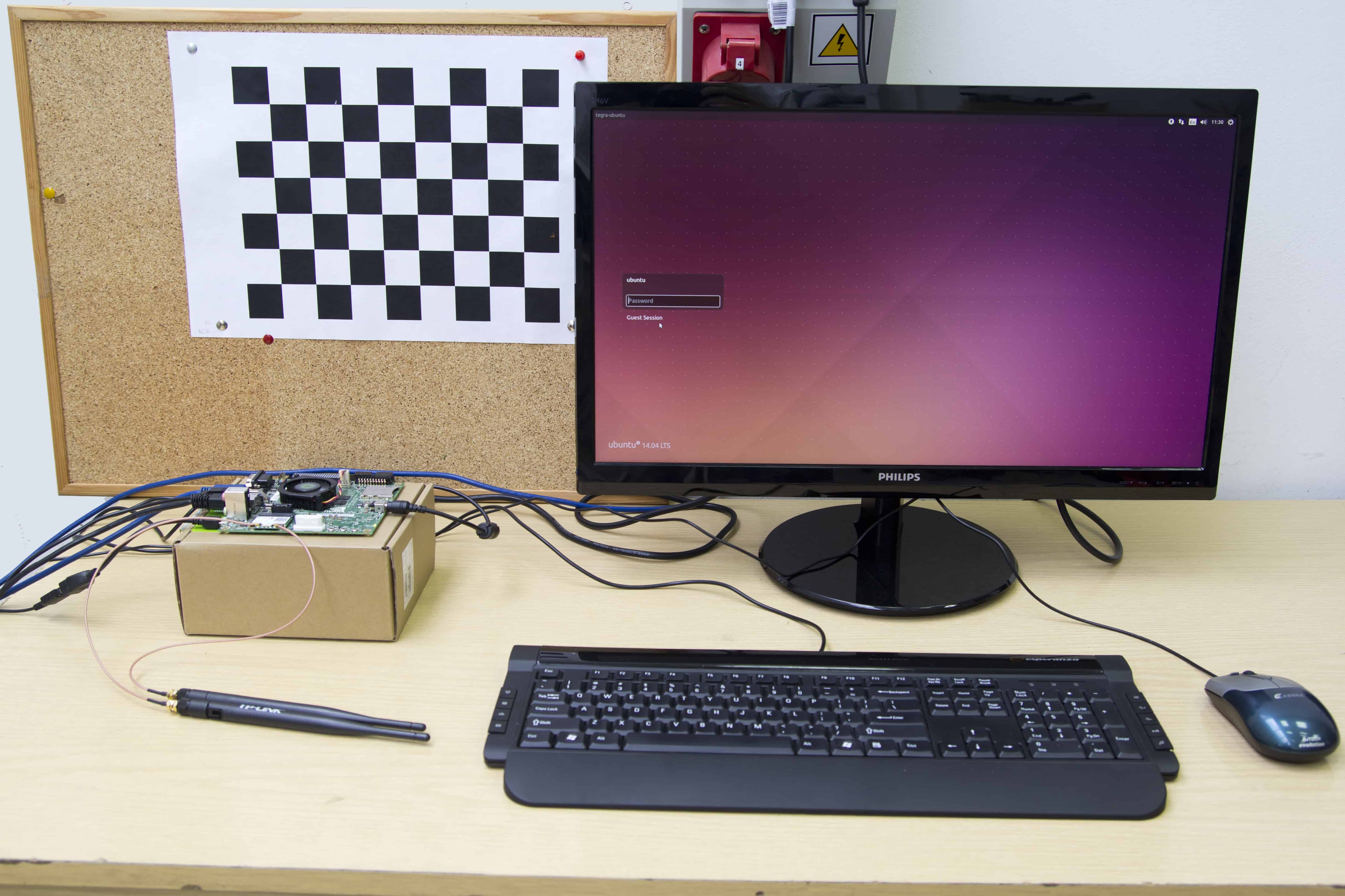

Podstawowa konfiguracja wymagana do wygodnej pracy z układem (przynajmniej do czasu ustawienia dostępu ssh)
Jesteśmy gotowi do włączenia komputera. Do celów demonstracyjnych proponuję na początek podłączyć monitor poprzez interfejs HDMI, myszkę, klawiaturę, ethernet oraz oczywiście zasilanie.
Taka konfiguracja pozwoli nam lepiej poznać co dostajemy razem z płytką. Po podłączeniu zasilania system wstaje do powłoki tekstowej linuxa i możemy się zalogować jako:
  • użytkownik: ubuntu
  • hasło: ubuntu
Mamy teraz dwie opcje przystosowania urządzenia do wygodnej pracy. Pierwsza z nich obejmuje pracę na fabrycznie wgranym systemie z jądrem w wersji R19 – zaletą tego rozwiązania jest natychmiastowa gotowość do pracy, zaś wadą brak wgranych narzędzi programistycznych.
Druga opcja polega na wgraniu najnowszej wersji systemu wraz z wszystkimi najważniejszymi narzędziami programistycznymi, co będzie się wiązało z dodatkową godziną poświęconą płytce, jednak zysk jest oczywisty i to jest droga, którą proponuję podążyć.

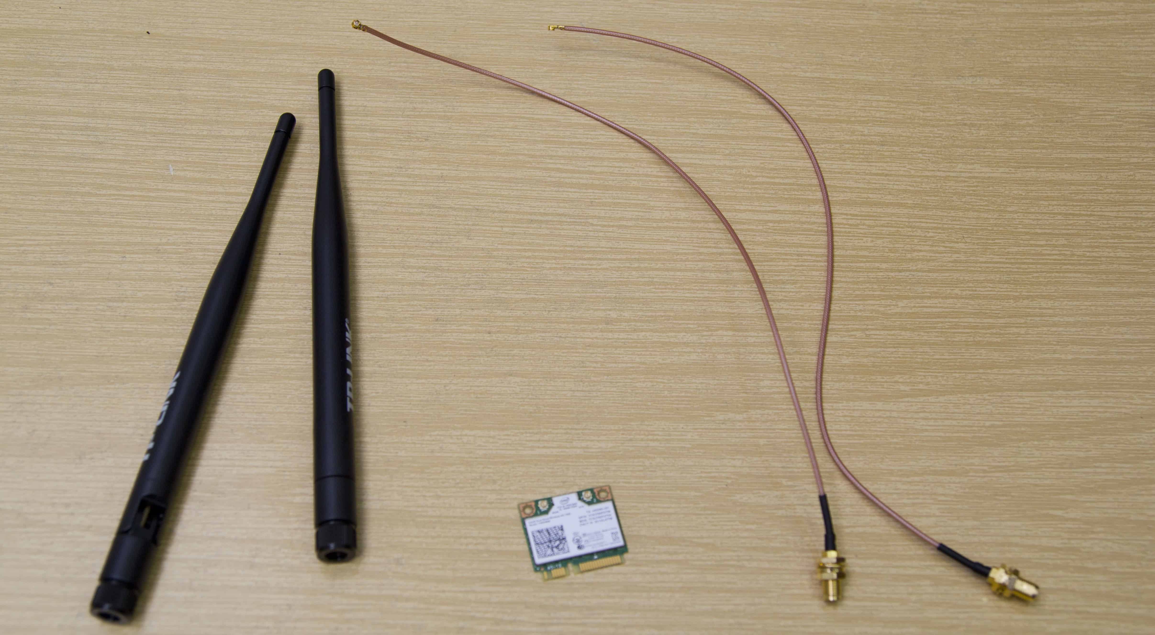

Konfiguracja karty WiFi (Intel 7260)
Docelowo Jetson ma spełniać rolę sterownika robota mobilnego, dlatego warto zadbać o połączenie WiFi. Z tej strony wyczytałem, że najlepszym wyborem będzie karta Intel DB WIRELESS-AC 7260 2x2 AC+BT HMC. Trochę boli fakt, że kosztuje ona ponad 100 złotych.
Dodatkowo, aby w pełni wykorzystać jej potencjał należy dokupić anteny (oraz najprawdopodobniej kabel-przejściówkę ze złącza typu u.fl na rp-sma), co będzie kosztować ponad 200 złotych. Pocieszam się faktem, że docelowo chcę by robot był wystarczająco mobilny, by mógł pojeździć po kilku pomieszczeniach nie tracąc sygnału z routerem.
KursJetson_2_3
Zdjęcie karty Intel 7260 wraz z kablem/przejściówką u.fl <->rp-sma i antenkami.

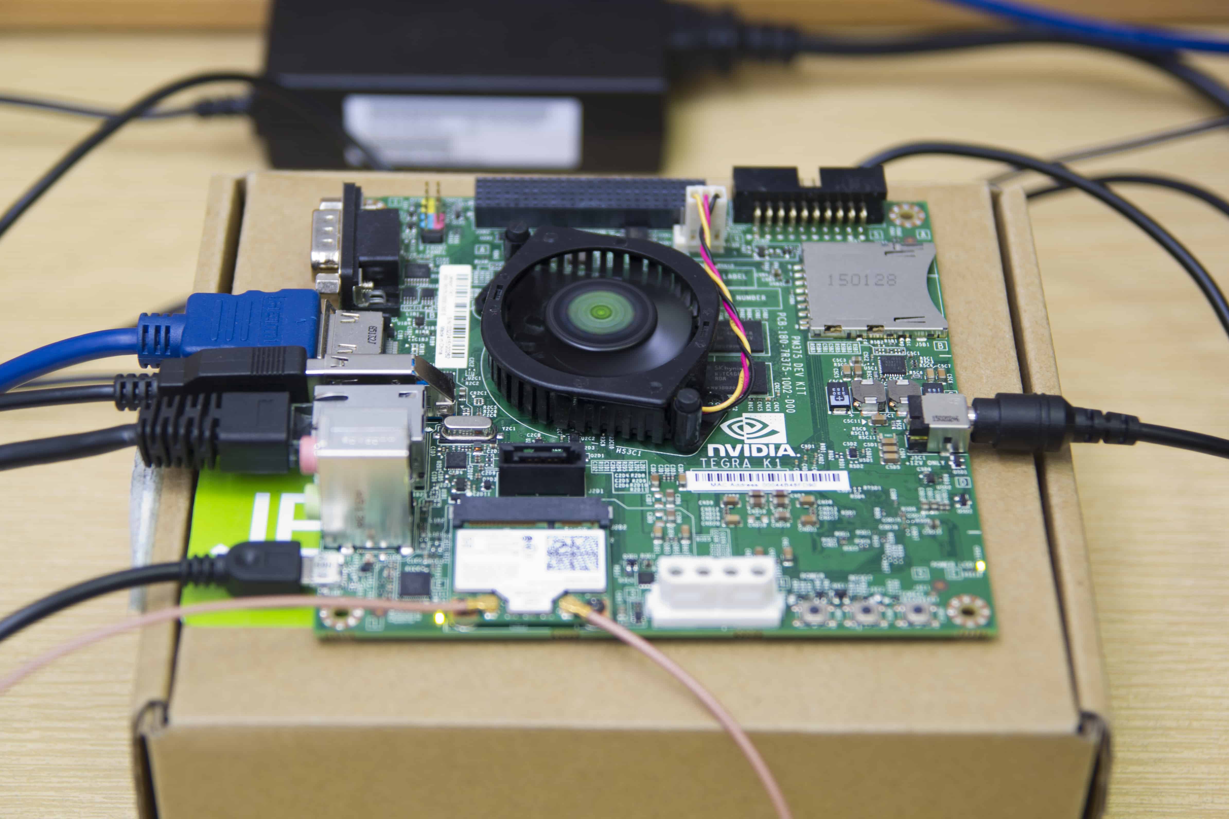

Karta nie ma domyślnie wgranych sterowników w L4T (kernel jest okrojony w celu przyspieszenia działania), jednak instalacja jest prosta. Na początku podłączamy kartę i włączamy system, po czym sprawdzamy komunikaty startowe systemu związane ze sterownikami kart sieciowych Intel:
ubuntu@tegra-ubuntu:~$ dmesg | grep -i iwlwifi
[ 10.767035] iwlwifi 0000:01:00.0: request for firmware file 'iwlwifi-7260-7.ucode' failed.
[ 10.784052] iwlwifi 0000:01:00.0: no suitable firmware found!
Brak sterowników! Instalujemy w takim razie sterowniki za pomocą polecenia:
ubuntu@tegra-ubuntu:~$ sudo apt-get install linux-firmware
Zestawiony układ wraz z zainstalowaną kartą WiFi Intel 7260.

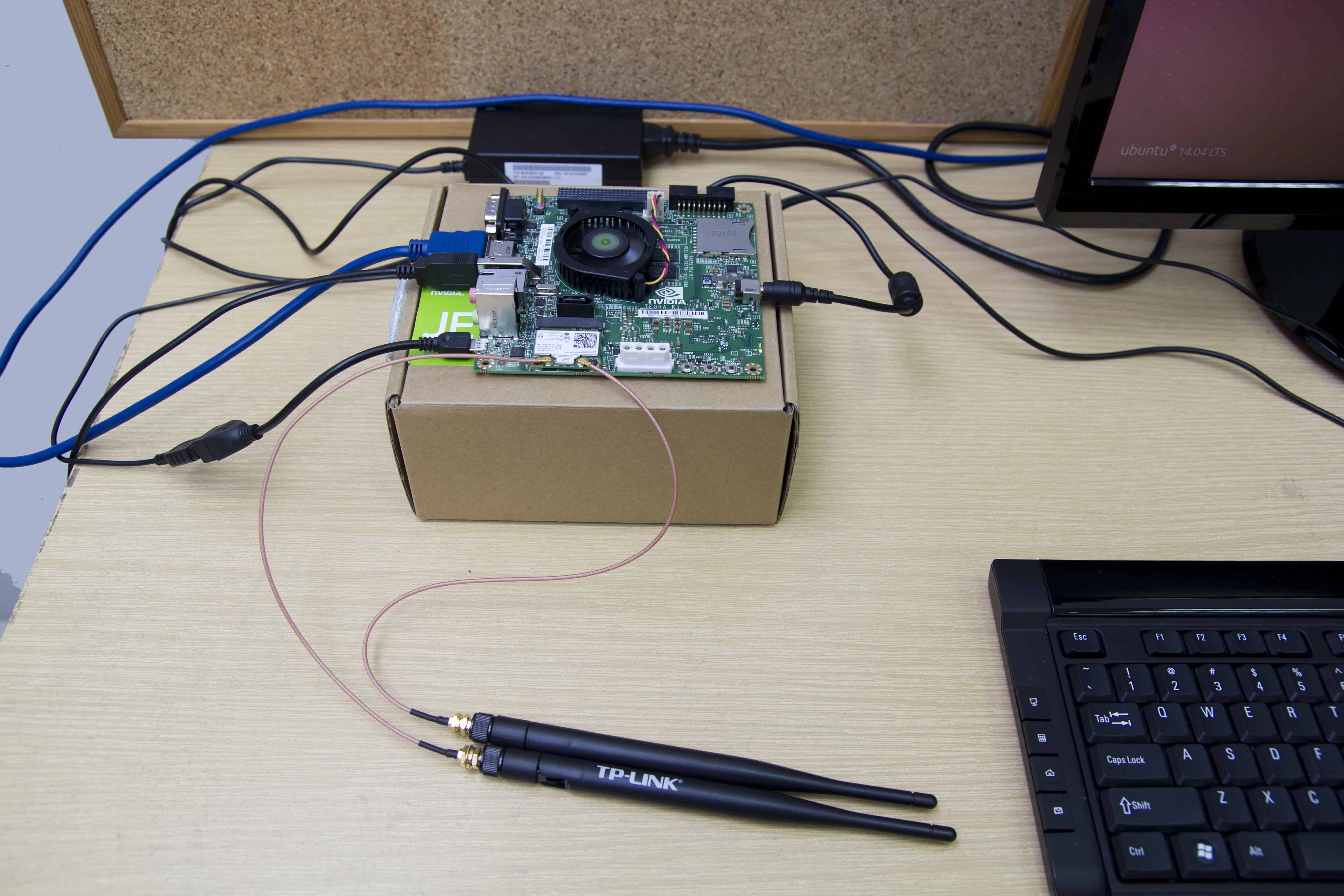

Teraz możemy się cieszyć skonfigurowaną siecią WiFi. Nie musimy się martwić o połączenie. Przy następnym starcie systemu network manager sam próbuje znaleźć zapamiętane sieci WiFi i się do nich podłączyć.
KursJetson_2_4
