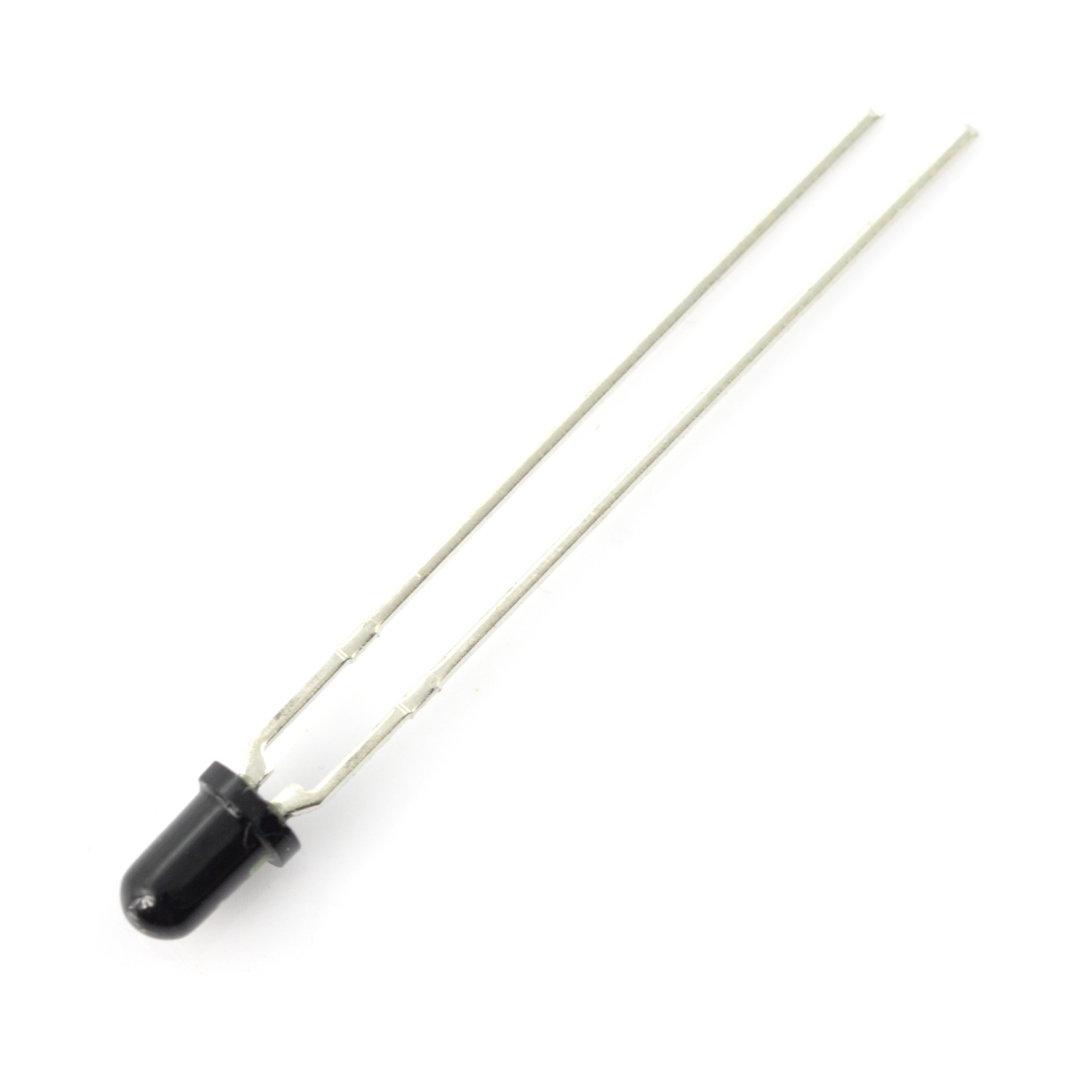

Konstrukcja fototranzystora składa się z trzech warstw: emiter, baza i kolektor, podobnie jak w tradycyjnym tranzystorze bipolarnym, jednak kluczowym elementem jest tu obecność złącza pn, które jest eksponowane na światło - zarówno dzięki odpowiedniej budowie takiego elementu, jak i jego obudowie. W momencie, gdy światło pada na złącze, energia fotonów powoduje tworzenie par elektron-dziura, co zwiększa przewodność złącza.
Proces ten inicjuje przepływ prądu przez komponent, a ten jest zależny od intensywności padającego światła. Najczęściej fototranzystory są specjalizowane do pracy ze światłem podczerwonym, co można zobaczyć po charakterystycznej, przyciemnianej (niekiedy niemal czarnej) obudowie, która ma za zadanie tłumić składowe o innych barwach, choćby z zakresu widzialnego.
Fototranzystor w ciemnej obudowie
