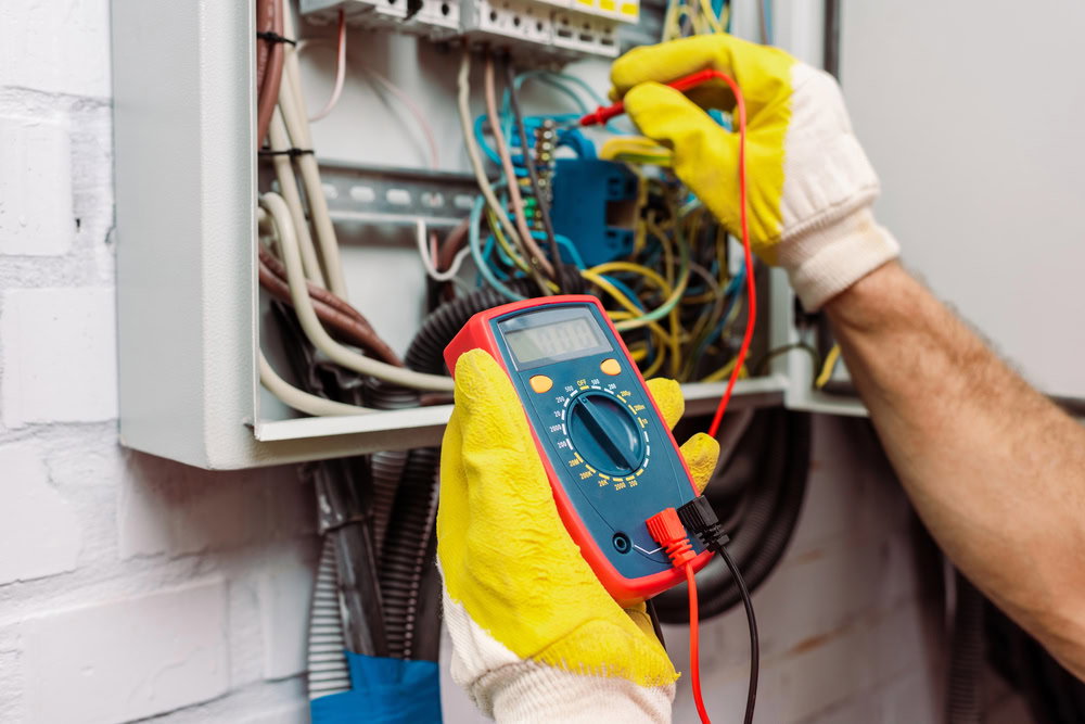

W praktyce GND jest jednym z najważniejszych aspektów dotyczących zasilania. Stanowi punkt, do którego odnoszone są wszystkie napięcia i w którym kończy swój bieg większość prądów obwodowych. Przyjmuje się, że jego potencjał wynosi 0 V, co ułatwia określanie pozostałych potencjałów w układzie jako napięcia - tyle, że mierzone zawsze względem masy. W praktyce oznacza to, że czarną końcówkę woltomierza podłącza się do masy, zaś czerwoną operuje się w układzie, dotykając do różnych punktów.

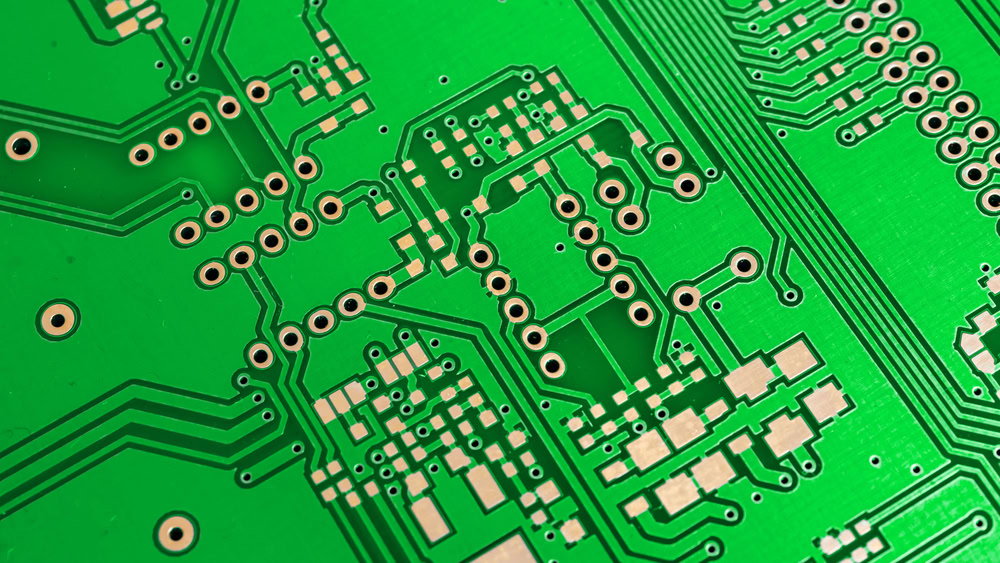

Masa w elektronice jest niezbędnym pojęciem, który znajduje szerokie zastosowanie w praktycznych projektach elektronicznych, zarówno amatorskich, jak i profesjonalnych. Nowoczesna inżynieria elektroniczna wykorzystuje masę elektryczną do poprawnego rozumienia układów, w których stabilność napięcia i przepływu prądu ma kluczowe znaczenie. Jednym z typowych problemów, które można napotkać podczas projektowania masy, jest zakłócenie sygnałów wrażliwych przez szybko zmieniające się prądy dużej mocy.
Rozwiązaniem jest zastosowanie starannie zaprojektowanych ścieżek masy oraz unikanie wspólnych połączeń dla sygnałów różniących się poziomami mocy, co zmniejsza ryzyko interferencji. Dzieje się tak, ponieważ rzeczywiste połączenia masy nie są idealnie przewodzące, lecz mają swoją rezystancję, co przy przepływie prądu o wysokim natężeniu powoduje lokalną zmianę tego potencjału, który - teoretycznie - wynosi zawsze 0V. Z tego powodu masa w praktycznej realizacji to duże płaszczyzny miedziane na płytkach drukowanych, na przykład wypełniające powierzchnię między ścieżkami sygnałowymi lub grube połączenia do metalowej sztaby.

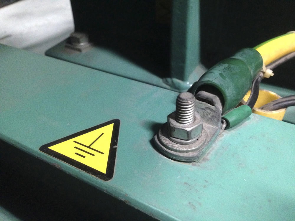

Masa (GND lub ground) i uziemienie (earth) to nie są te same pojęcia. Masa jest stosowana na schematach elektrycznych i elektronicznych dla ułatwienia odczytania schematu, zrozumienia idei działania układu oraz późniejszego projektowania.
Z kolei uziemienie oznacza elektryczne połączenie z ziemią, czyli glebą. Jednak nie każdy układ zawierający masę musi być uziemiony - tak się dzieje chociażby w przypadku urządzeń, które nie są zasilane z sieci, jak smartfony, małe odbiorniki radiowe, cyfrowe aparaty fotograficzne i nie tylko. Do poprawnego działania ich masa w ogóle nie musi być uziemiona. Inaczej rzecz ma w przypadku urządzeń, które mogą grozić porażeniem lub będa działały nieprawidłowo bez uziemienia. Można do tego grona zaliczyć lodówki, pralki, lecz również aparaturę medyczną i wzmacniacze audio.

Aby prawidłowo interpretować schematy, warto zwrócić uwagę na różne oznaczenia masy, które mogą pojawić się w dokumentacji. Często są one przedstawiane jako trójkąty skierowane w dół lub linie z jedną poziomą kreską (rzadziej dwiema), symbolizujące połączenie z masą układu. Staranność w analizie tych oznaczeń jest istotna, gdyż ich błędne zrozumienie może prowadzić do nieskutecznego zarządzania przepływem prądu i zakłócić działanie układu. Uziemienie, najczęściej rozumiane jako podłączenie do przewodu ochronnego (PE) jest oznaczane jako kilka poziomych kresek, ułożonych w kształt trójkąta skierowanego wierzchołkiem w dół.
