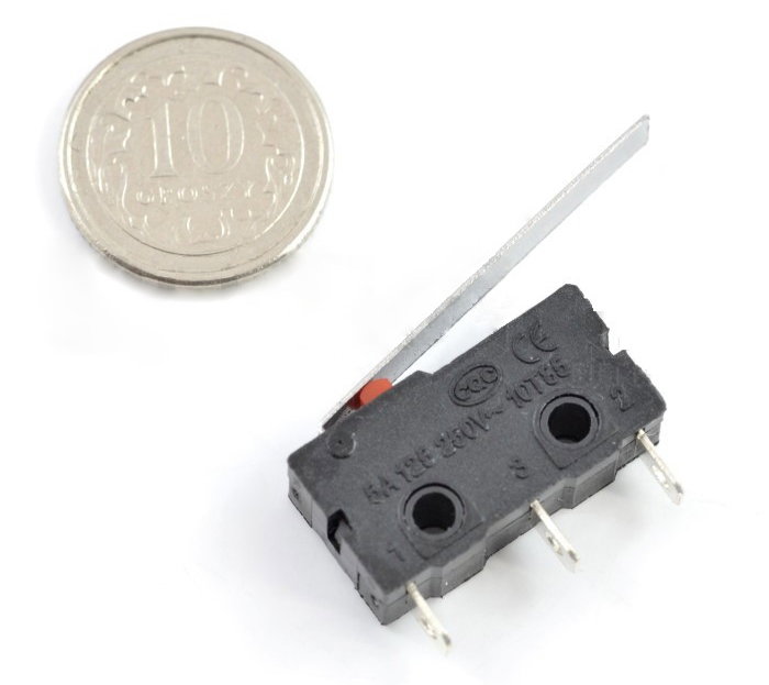

Co to jest wyłącznik krańcowy?
Wyłącznik krańcowy, znany również jako układ przerywania, to urządzenie elektryczne, które służy do automatycznego zatrzymywania lub zmiany kierunku pracy maszyn i urządzeń w momencie osiągnięcia określonego położenia. Podstawową zasadą działania wyłącznika krańcowego jest wykrywanie fizycznych zmian położenia elementów maszyn poprzez kontaktowanie się z mechanizmem wyłącznika.
Wyłączniki krańcowe są szeroko stosowane w różnych aplikacjach przemysłowych i domowych, dzięki czemu są nieodzownym elementem w kontroli procesów automatyki. Najczęściej spotyka się wyłączniki krańcowe elektromechaniczne (przełączniki), ale można je również wykonać jako czujnik optyczny lub kontaktronowy.
Miniaturowy wyłącznik krańcowy

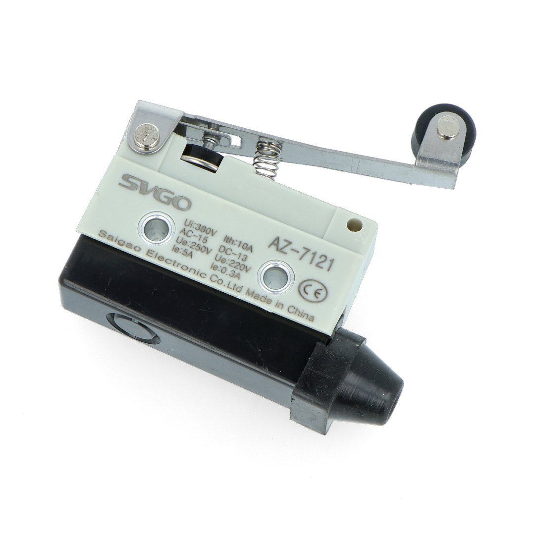

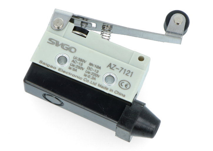

Jak działa wyłącznik krańcowy?
Wyłączniki krańcowe są kluczowym elementem w automatyce, a ich działanie opiera się na prostych, ale niezawodnych zasadach mechanicznych. Jak działa wyłącznik krańcowy?
Ruch ten otwiera lub zamyka obwody elektryczne, co prowadzi do zaprogramowanej reakcji maszyny, takiej jak zatrzymanie, zmiana kierunku lub rozpoczęcie nowej operacji. Wyłącznik wykorzystuje siły fizyczne, takie jak nacisk lub pociągnięcie, aby dokonać niezbędnych zmian w konfiguracji sieci elektrycznej urządzenia.
Wyłącznik krańcowy z rolką na końcu dźwigni
Skuteczność działania wyłącznika krańcowego jest kluczowa dla zapewnienia bezpieczeństwa i precyzji operacji przemysłowych. Dzięki zastosowaniu dźwigni, zworek czy krzywki, mechanizm ten potrafi z dużą dokładnością określić położenie i stan maszyny, reagując w odpowiednim momencie.
W praktyce wyłączniki krańcowe znajdują zastosowanie w wielu dziedzinach, od złożonych linii produkcyjnych po proste domowe urządzenia. Dzięki nim możliwe jest stworzenie rozbudowanych i bezpiecznych systemów sterowania, które minimalizują ryzyko awarii i uszkodzeń mechanicznych, jednocześnie zapewniając płynność i efektywność procesów operacyjnych.

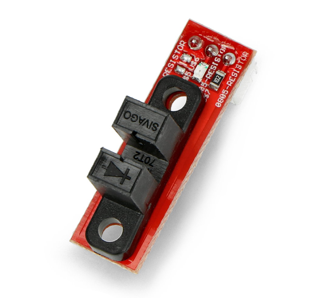

Rodzaje wyłączników krańcowych
Różnorodność rodzajów wyłączników krańcowych pozwala na ich wszechstronne zastosowanie w automatyce i mechatronice. Każdy typ wyłącznika krańcowego charakteryzuje się specyficznymi cechami i sposobem działania, co czyni je przydatnymi w różnych sytuacjach. Oto przegląd najpopularniejszych rodzajów wyłączników krańcowych:
  • Mechaniczne wyłączniki krańcowe - najbardziej klasyczne rozwiązania, które działają na zasadzie fizycznego kontaktu z elementem ruchomym maszyny. Są wykonane z wytrzymałych materiałów, takich jak stal nierdzewna i tworzywa sztuczne.
  • Bezstykowe wyłączniki krańcowe - wykorzystują technologie takie jak indukcja elektromagnetyczna, ultradźwięki lub światło do wykrywania pozycji, eliminując potrzebę fizycznego kontaktu.
  • Magnetyczne wyłączniki krańcowe - działają w oparciu o pole magnetyczne i czujniki pola magnetycznego, na przykład kontaktrony lub hallotrony, co pozwala na stosowanie ich w sytuacjach, gdzie kontakt mechaniczny jest niewskazany.
  • Miniaturowe wyłączniki krańcowe - kompaktowe rozwiązania idealne do precyzyjnych aplikacji, gdzie przestrzeń jest ograniczona.
Optyczny czujnik krańcowy z transoptorem szczelinowym
W zakresie montażu, wyłączniki krańcowe mogą być instalowane na różne sposoby, w tym za pomocą śrub, zacisków lub wsporników, w zależności od wymagań aplikacji. Wybór odpowiedniego rodzaju i sposobu montażu wyłącznika krańcowego jest kluczowy dla jego skuteczności i długowieczności w określonym zastosowaniu.
