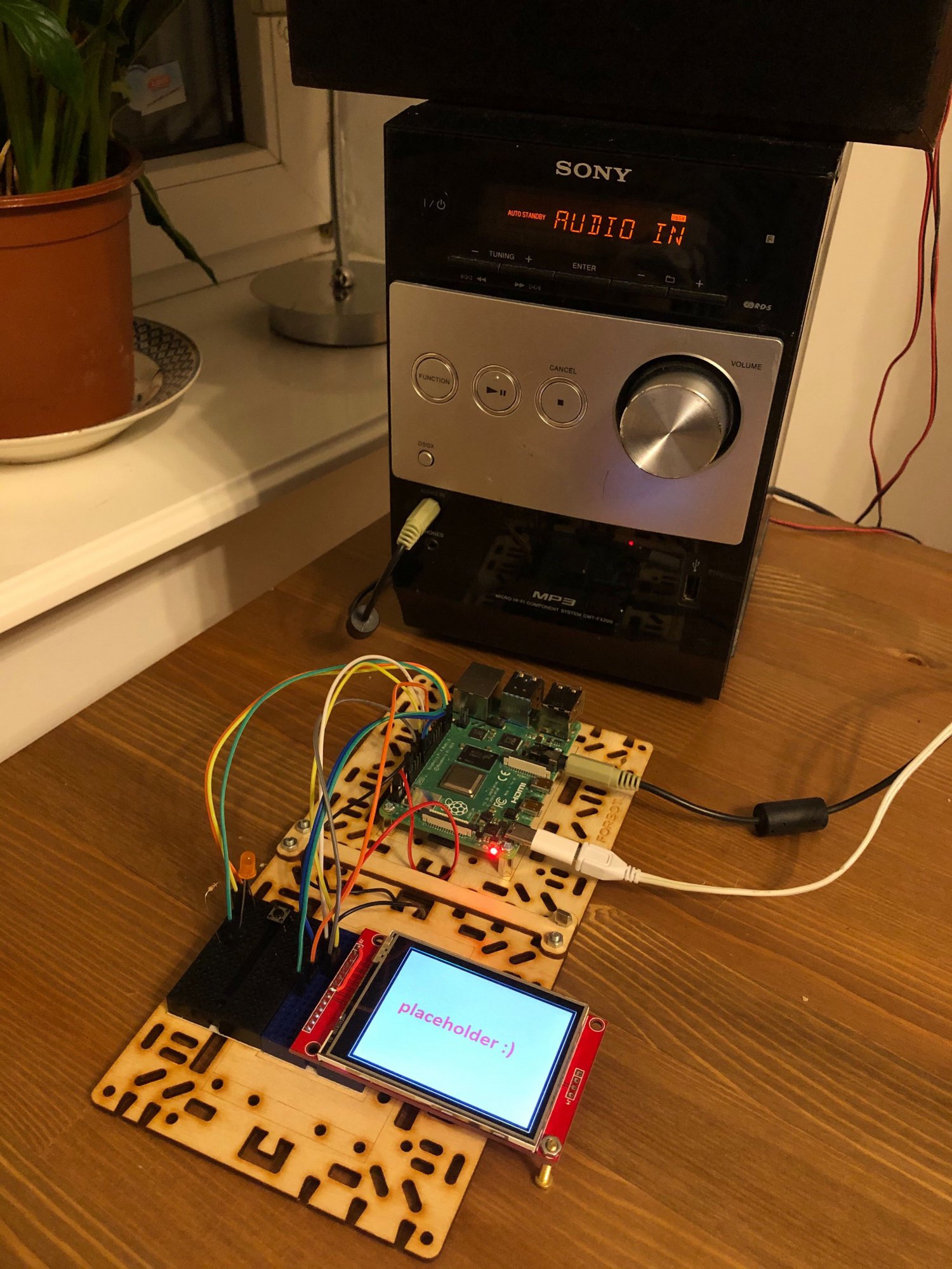

W przerwie od malowania obrazów postanowiłem ruszyć transmiter BT do auta. Przy pomocy modułu bluetool napisałem skrypt w Pythonie do parowania urządzeń, nawiązywania połączeń - inicjatorem jest RPi.
Po wciśnięciu przycisku resetu RPi jest wykrywalne i wystawia agenta w celu nawiązania połączenia, urządzenie jest zapisywane, łączone i będzie automatycznie łączone gdy będzie w zasięgu.
IMG_8844.thumb.PNG.941160e02b0ccab6072ae8a1bfcb8787.PNGIMG_8845.thumb.jpg.5872a1091bc001d2085a447b1a116edc.jpg

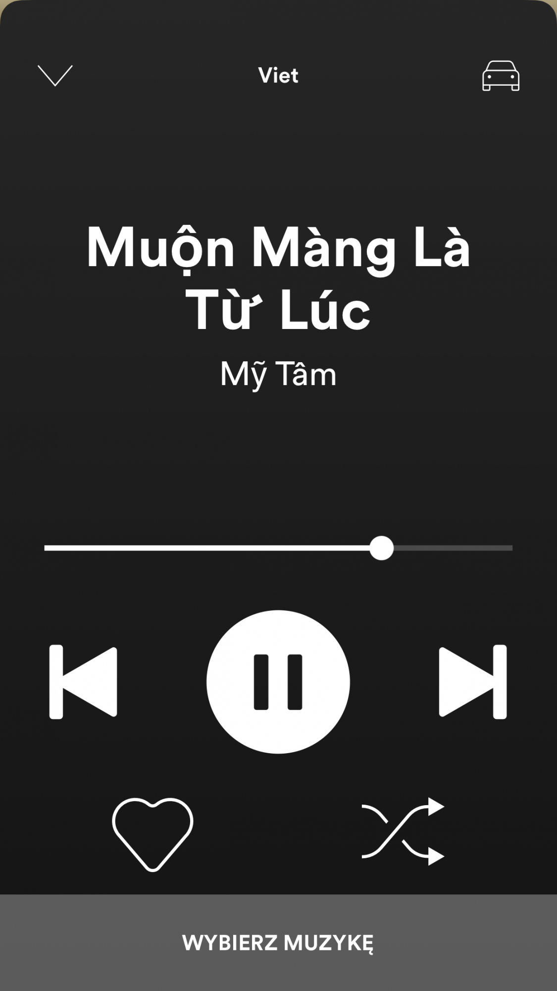

Mam teraz w planach dodać odczytywanie metadata gdzie zawarty jest tytuł, album oraz wykonawca i wypisywanie tego na wyświetlaczu. Choć Spotify prawidłowo rozpoznaje rodzaj urządzenia audio i zmienia swoje GUI aby było łatwiej obsługiwać w aucie, to myślę jeszcze o dodaniu fizycznych przycisków sterujących odtwarzaniem - tu akurat nie wgłębiałem się w temat i niezbyt wiem jak to się robi.

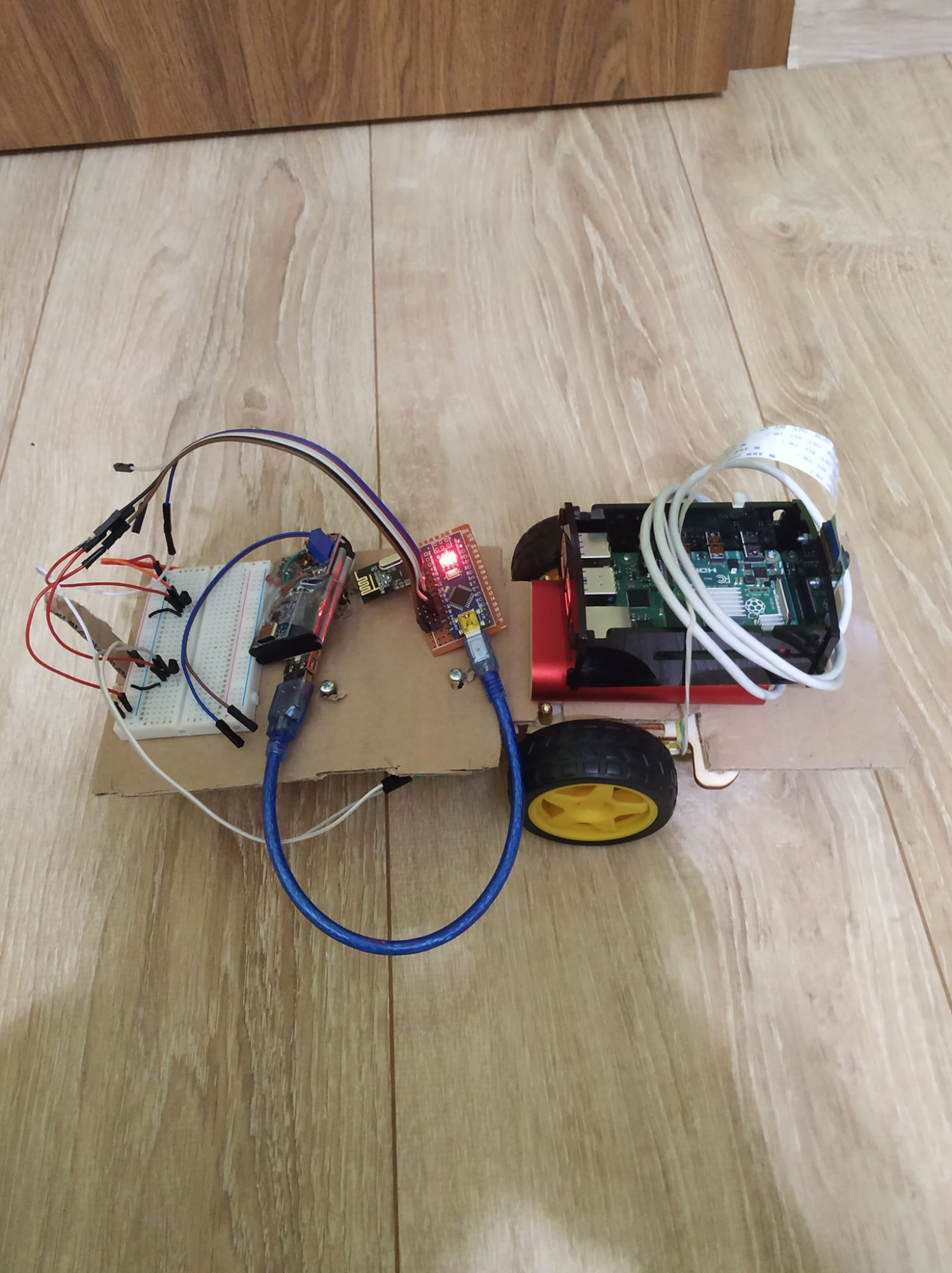

Cześć , dzisiaj zacząłem pracę nad budową pojazdu zdalnie sterowanego z kamerką. Powstał już nawet pierwszy prototyp i działa, ale nie wygląda on za ciekawie:
Sterowany jest za pomocą modułu radiowego nrf24 . Na razie użyłem nadajnika i odbiornika których użyłem w poprzednim projekcie, oraz Raspberry pi 4B z kamerką na programie motion. Na płytce stykowej są 2 tranzystory.
Teraz tak. Mam 2 pomysły :
1.Zostawić sterowanie nrf24 , dorobić bardziej pasujący do tego projektu odbiornik .
2.Zainstalować jakiś program do sterowania wifi (jeśli taki istnieje) odłożyć Arduino i do sterowania wszystkiego (kamery , silników , serwomechanizmu ,może jakieś oświetlenie) użyć malinki.
Jeszcze się nie zdecydowałem.Wiem mniej więcej jak zrealizować pomysł nR 1 ale mam pytania do pomysłu nr 2. Czy mogę zasilać silniki bezpośrednio z malinki? Czytałem gdzieś że max prąd wyjścia to 200mA a silnik pobiera max 180mA. Czy można jakoś zwiększyć zasięg wifi w rpi za niewielkie pieniądze?

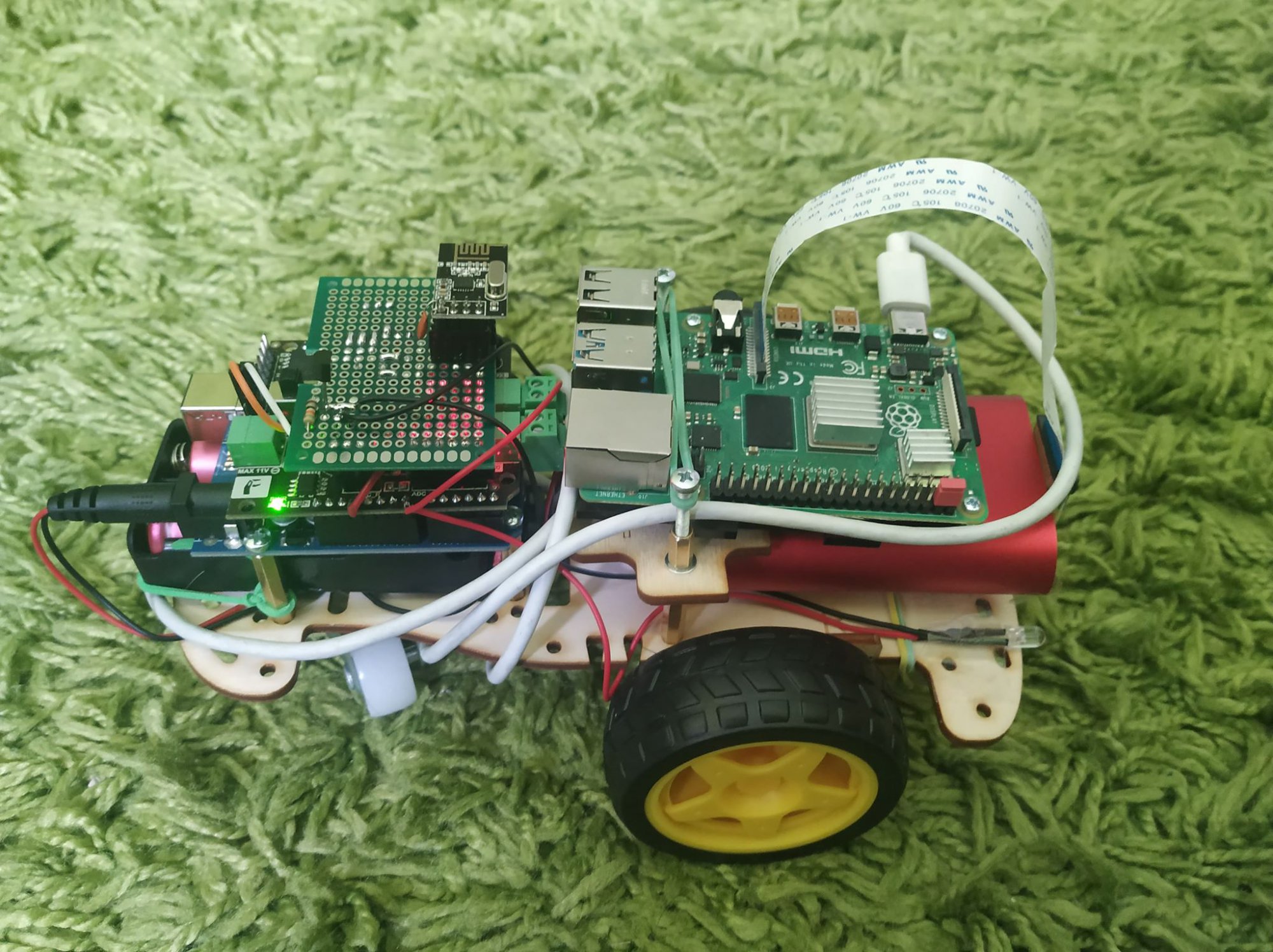

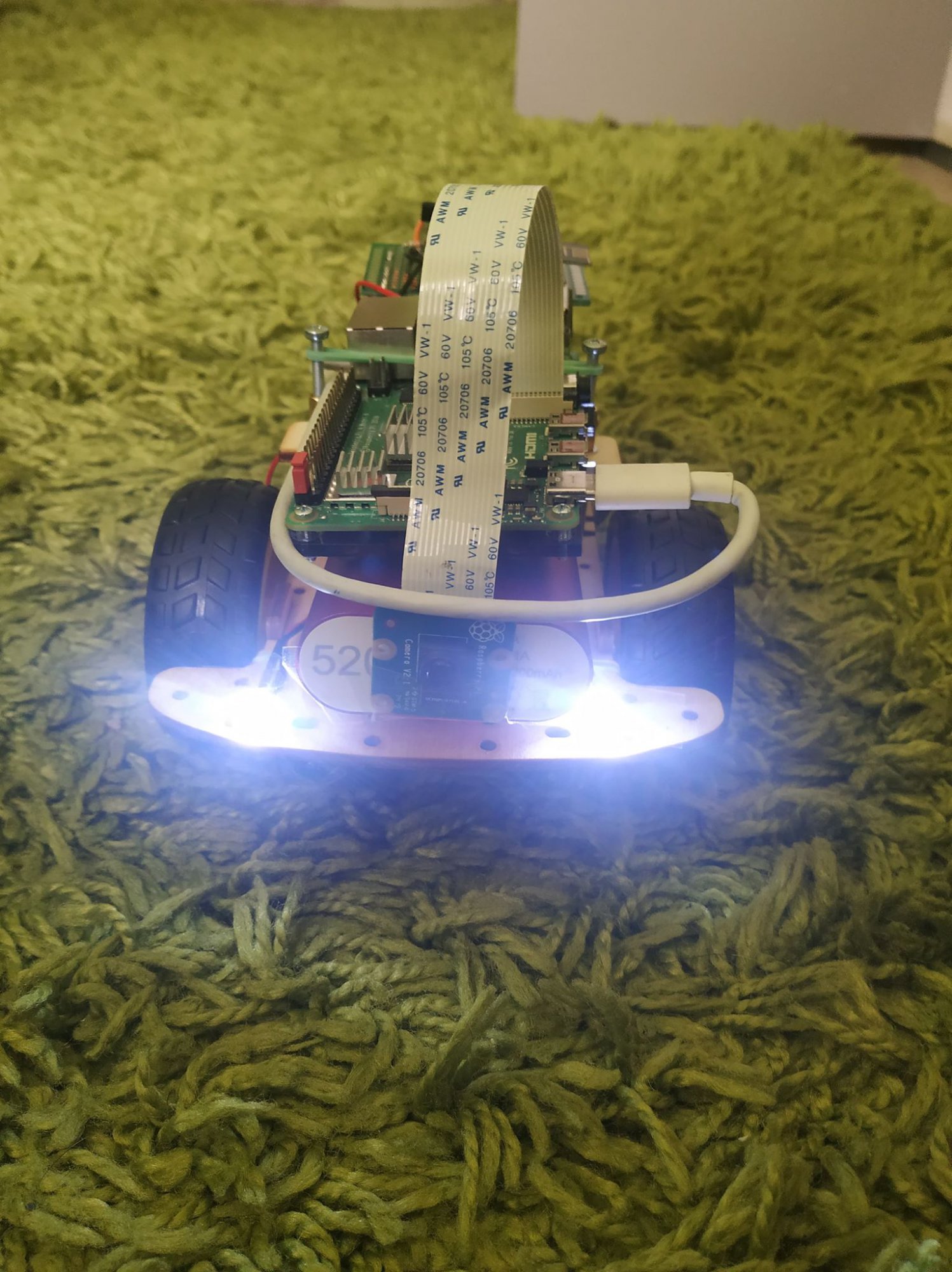

Dzień dobry , przychodzę z aktualizacją mojego projektu. A właściwie to prawie mojego bo użyłem tutaj sporo części z zestawu do kursu budowy robotów.  Zdecydowałem się na sterowanie pojazdem przez Arduino  i nrf24 , z 2 powodów . 1 Chciałem ponownie wykorzystać forbotowego shielda. 2 Z moim szczęściem podłączanie własnoręcznie zlutowanego shielda do malinki prawdopodobnie skończyłoby się jej spaleniem.
99280857_176730433720080_1530448026118651904_n.thumb.jpg.d0a6b809f852ef88aeae4d9086e7d7c8.jpg98206854_2677004812579713_2625540776792162304_n.thumb.jpg.55426fbea06af7122fa16438b2a7731b.jpg
 Moim zdaniem pojazd wygląda już całkiem zgrabnie . Doczepię jeszcze kilka czujników i tyle. Denerwuje mnie ten kabel zasilający  Rpi . Czy mogę zasilić malinkę z portów GPIO?
Czytałem że te porty omijają cały układ zasilania i trzeba uważać😕. Mam 2 baterie 18650 . Wystarczy zwykła przetwornica step-down?
