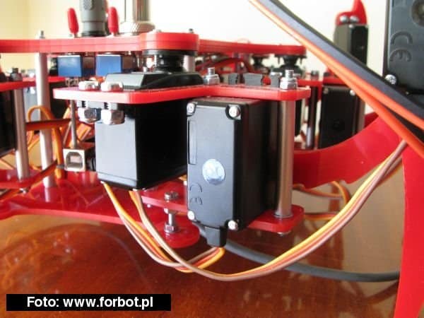

Jeżeli chcemy tanio - dajemy podkładkę między mocowanie serwa a brzuch hexapoda i skręcamy to z niewielką siłą. Jeżeli chcemy dobrze - stosujemy łożysko, obojętnie w której części (łoże/brzuch) i skręcamy porządnie - ale też nalezy zastosować jakiś dystans - podkładkę.

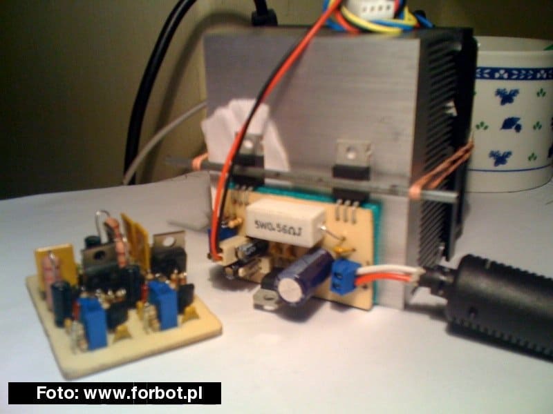

Ja ładowarkę i balancer do LiPo zrobiłem sam wg. tych schematów:
balancer: http://www.rcgroups.com/forums/attachment.php?s=42aa917897caff2286d8db61b9fd7f6b&attachmentid=301654 (na jedno ogniwo)
ładowarka: http://www.coolcircuit.com/project/lipo_charger/charger_circuit.jpg (stąd tylko ładowarka - bez balancera).
Mój schemat i layout w Eagle'u są w załączniku.
Ładowarkę używam do ładowania LiPo 11.1V, 2500mAh.
Niestety ładowarka ma aż 6V spadku napięcia, więc trzeba ją zasilać zasilaczem o napięciu co najmniej 6V wyższym niż napięcie ładowania (12.6 + 6 - 18.6V w moim przypadku). Ja do tego celu używam zasilacz od laptopa (20zł na allegro). Czym większy "nadmiar" napięcia tym bardziej ładowarka się grzeje.
Foto:
Ładowarka, a właściwie jeden z regulatorów się mocno grzeje (ten prawy na zdjęciu), więc jest przyczepiony do radiatora+wentylatora od procesora (5zł na allegro).
W tej implementacji, potencjometr w ładowarce pozwala ustawić napięcie ładowania w zakresie kilkuset mV w celu "skalibrowania" ładowarki na równo 12.6V po zlutowaniu. Maksymalny prąd ładowania jest ustalony na stałe na ok 2.2A.
Potencjometry w balancerze pozwalają ustawić napięcie na celi, przy którym następuje rozładowywanie i służą skalibrowaniu balancera na 4.2V po zlutowaniu.
Oczywiście między ładowarkę, a pakiet trzeba wpiąć amperomierz i wyłączyć ładowanie, kiedy prąd ładowania spadnie do 0.1 pojemności.
