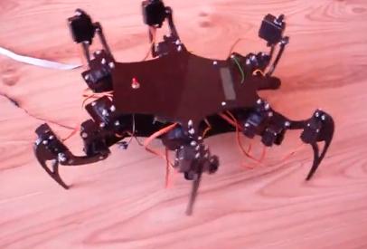

Hexapod - projek na zajecia z podstaw robotyki
sobal44
W czym projektowałeś konstrukcję mechaniczną?
-zasilać robota z baterii, co nie będzie problemem gdyż robot bez problemu radzi sobie z ciężarem nawet 1,5 Kg
Jaki jest pobór prądu całej konstrukcji?
Gratuluje udanej konstrukcji i czekam na jakieś zdjęcia 😉

Jak dla mnie rewelacja. Proponuję tylko dodać jakieś gumowe nakładki na końcach nóżek żeby się tak nie ślizgały.
Jaki jest przybliżony koszt do tej pory?
Link do komentarza
Share on other sites
Świetny robot, udało ci się uzyskać zaskakującą płynność chodu, gratulacje.
na filmie pokazany jest najmniej płynny ruch robota 🙂
tu są pokazane pierwsze kroki robota
około 900zł
i mnustwo czasu spędzonego nad programowaniem i liczeniem kinematyki odwrotnej.

w opracowaniu opisałem tylko to co użyłem do budowy robota, czyli: atmege, moduł radiowy, serwa. Oceniany był robot , a w szczególności jego ruch, czyli przesuniecia po x,z,y i rotacja po x,z,y.
Link do komentarza
tak był oceniany na oko, dosłownie 1 minutkę profesor zerknął na prace i ruch robota, i ocenił.
przykład opuszczanie i podnoszenia nóg po osi z:

mam pytanie do was, chciał bym zastosować w tym robocie baterie li-pol ze względu na dużą wydajność prądową,(robot pobiera w fazie ruchu nawet 8A), tylko pytanie w jaką ładowarkę mam się zaopatrzyć, potrzebował bym dobrej która ładowała by przynajmniej 6 ogniw, i pakietów których sam bym polutował czyli wyposażona w balancer.
Zmieniam również płytkę pcb w robocie, by zasilanie serw i elektroniki było osobne, wiec rodzi sie też pytanie czy obydwa zasilania maja być na wspólnej masie ??
[ Dodano: 08 Lut 10 11:47 ]
wie ktoś może gdzie mogę znaleźć taką osłonę na przewody jaką zastosowano w tym robocie ?
