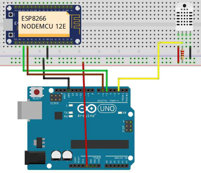

Przyszedł do mnie dzisiaj NodeMCU i konwerter tak samo (kupiłem już na przyszłość, bo czuję, że to nie będzie mój ostatni projekt) i mogłem przetestować pewne rozwiązania.
Pojawiły się dwa problemy. Ale może zacznijmy od początku co się wydarzyło.
Połączyłem Arduino z NodeMCU wg poradnika w sposób pokazany na zdjęciu (bez czujnika DHT, bo go nie potrzebowałem).

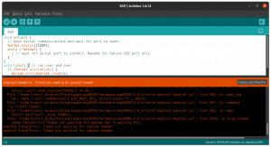

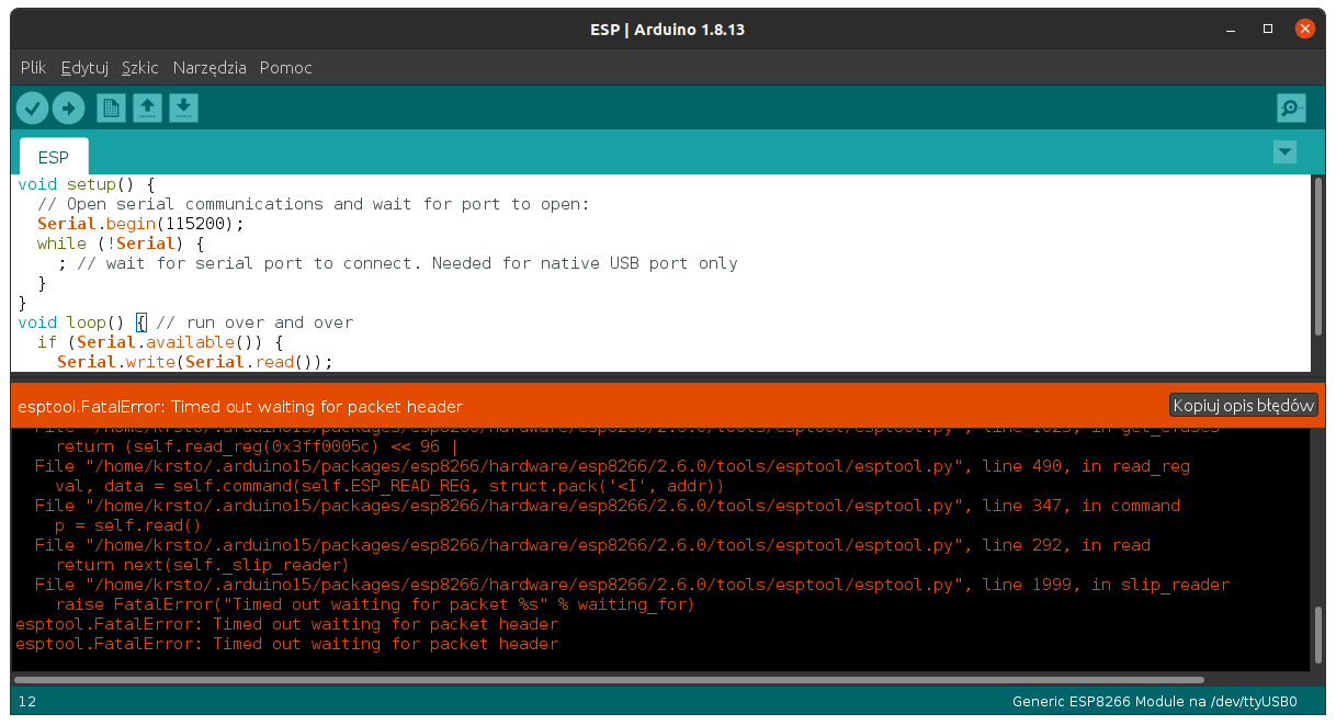

I teraz jest coś z czym nie mogę sobie poradzić, bo chcę wgrać wszystko od nowa dla dwóch różnych płytek poprawnie, ale gdy wgrywam kod dla ESP na płytce Generic ESP8266 pojawia się taki błąd (reszta jest poprawnie ustawiona):
Szukałem w internecie jak to naprawić i pisali tam, żeby odinstalować w menedżerze płytek ESP i zainstalować ponownie (odinstalowałem i usunąłem nawet paczkę z katalogu .arduino15/packacges/esp8266), ale nic to nie dało. Czytałem też, żeby zainstalować również starszą wersję, ale to również nie pomaga.
Jedynie co mi pozostaje to restart komputera, bo będąc informatykiem komputer nauczył mnie, że potrafi różne rzeczy wyczyniać i restart powinien pójść jako pierwszy. Także za chwilę zrobię restart i napiszę w Edicie czy pomogło.
Edit: Restart z usuniętą płytką nic nie pomógł.
Ktoś wie co mogło się tu złego zadziać?

Oczywiście, że tak, podłączony jest sam, bez żadnych dodatkowych elementów do USB. Szukam teraz metody, żeby całkowicie sflashować NodeMCU i może to pomoże.
Spróbowałem sflashować wg tego poradnika, ale również nie daje ten sam błąd.

Oprócz flasha z odpowiedzi powyżej sprawdziłem jeszcze czy moje NodeMCU daje na wyjściu 3.3V taką wartość i daje taką wartość jeśli w ogóle to w jakikolwiek sposób pomocna informacja.
Sprawdziłem również czy jest możliwość wgrania oprogramowania gdy opcję Reset method: "no_dtr, no_sync" ustawię na "dtr (aka nodemcu)" i wgranie zapalanie diody zadziałało. Może to będzie bardziej pomocna informacja.

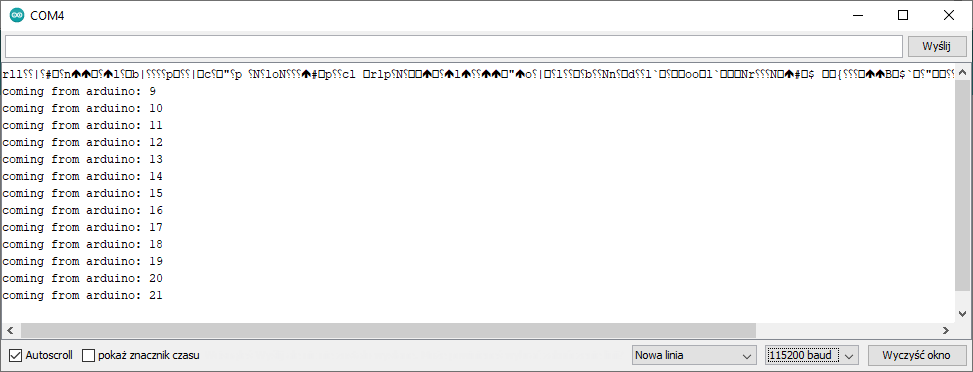

Okej, zostawię to tutaj, może komuś w przyszłości się przyda. Wgrywając soft na Ubuntu z Reset method ustawionym na "dtr (aka nodemcu)" nic się właściwie nie zadziałało, natomiast na Windowsie po ponownym wgraniu odpowiednich kodów nagle zaczęło działać. Tutaj screen:
Pierwsza linia oczywiście zanim zmieniło się baudrate.

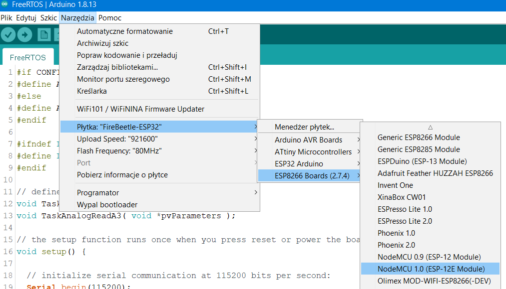

Piszesz, że kupiłeś NodeMCU a wybierasz inna płytkę. W zestawie znajdziesz tę, którą kupiłeś może ją wybierz i spróbuj wgrać cokolwiek. Tylko jedna uwaga do połączenia Arduino - NodeMCU - oryginalne Arduino pracuje w logice 5V, a NodeMCU 3,3V. Może na Rx NodeMCU przydałby się przynajmniej jakiś dzielnik rezystancyjny, który dopasował by te poziomy napięć?
