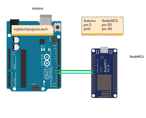

Udało mi się naprawić. Spróbowałem połączyć Arduino i NodeMCU trochę innym sposobem niż podałem powyżej. Znalazłem poradnik i go wykorzystałem. Dla potomnych. Schemat:
Kod Arduino:
#include <SoftwareSerial.h>
SoftwareSerial espSerial(5, 6);
String str;
int count = 0;
void setup(){
  Serial.begin(9600);
  espSerial.begin(9600);
  delay(2000);
void loop()
  count++;
  str = String("coming from arduino: ")+String(count);
  espSerial.write(count);
  delay(1000);
Kod NodeMCU:
SoftwareSerial Arduino(D6, D5);
int count;
void setup() {
  Serial.begin(9600);
  Arduino.begin(9600);
void loop() { // run over and over
  if (Arduino.available() > 0) {
    count = Arduino.read();
  Serial.println(count);
PS: Hindusi są dobrzy w te klocki 😅. Większość poradników stworzona przez nich.

Czy odbierasz coś z ESP czy tylko nadajesz? Czy nadajesz coś z czujnika czy tylko odbierasz?
Jeśli tak a prędkości się zgadzają (tzn. możesz gadać z ESP na 9600), możesz podpiąć wszystko pod jeden software serial.
Jeśli prędkości się nie zgadzają, a do ESP tylko nadajesz, poszukaj w googlu "software serial tx only", może to będzie rozwiązanie.
Wracając do konwertera poziomów: według producenta ESP8266 powinien wytrzymać podłączenie do logiki 5V (dlatego działa bez konwertera), ale nie jest to wskazane. I tu uwaga: nie dotyczy to ESP32!
Link do komentarza
Share on other sites
Cytat
Tylko wysyłam dane do ESP i on ma je wyświetlić na serwerze, także pewnie to będzie rozwiązanie
Cytat
Dokładnie, przeczytałem, że ma zabezpieczenie antyprzepięciowe (nie wiem jak to nazwać 😅). Dowiedziałem się, że pozwala to się nie zepsuć NodeMCU jak da się większe napięcie niż 3.3 V.

Sprawa wygląda następująco, że jak widać wszystkie dane są pobierane z JSON i zapisywane do zmiennych. W Serial monitorze dane odpowiednio są sczytywane a następnie staram się je wyświetlić na stronie serwera. Tu pojawiają się dwa problemy z tym, że jeden wiem z czego może wynikać. A więc do rzeczy.
Pierwszym problemem, który w istocie nie jest jakoś super straszny i ważny to jednak wolałbym wiedzieć o co chodzi, to fakt, że nie rozumiem za bardzo czemu w mojej pętli do wyświetlania danych na serwerze dane te wyświetlane są jakby co drugą pętlę. Chodzi o to, że pobieram dane z JSON i za pomocą skryptu wyświetlam korzystając z AJAX na stronie serwera i strona aktualizowana jest co drugą iterację w pętli loop. Próbowałem zmieniać baudrate Seriala, bo miałem nadzieję, że tu się krzaczy i nic to nie pomogło. Potestowałem trochę i zauważyłem, że niezależnie od tego jaki jest ustawiony delay, baudrate itd to i tak dane aktualizowane są co drugą pętlę. (Robiłem test sprawdzający, żeby strona aktualizowała się co sekundę i jak delay jest ustawiony co sekundę to ajax aktualizuje co 2 sekundy, a jak zrobiłem co pół sekundy to wtedy ajax aktualizuje co sekundę tak jak powinno być). Może widzi ktoś w czym jest tu problem.
Drugi problem, który wydaje mi się, że wiem o co chodzi jest taki, że taka prosta strona wyświetlająca 1 daną co sekundę ładuje się na telefonie/komputerze bardzo szybko natomiast powyższa strona potrzebuje dość dużo czasu, żeby się w pełni załadować. I myślę, że chodzi tutaj o rozmiar tej strony i ilość danych, więc tu wszystko będzie zależne od baudrate'a. Tę wersję jeszcze przetestuję, bo może gdzieś indziej jest problem. Jeśli ktoś ma jakieś inne pomysłu czemu strona może się długo ładować to również prosiłbym o sugestię.

Oczywiście w momencie, gdy napisałem do Was na forum wpadło mi do głowy potencjalne rozwiązanie i zadziałało na oba problemy. Po prostu w pętli loop w złym miejscu deklarowałem sobie zmienną do pobierania json. Powinna być deklarowana w momencie, gdy już dane otrzymam do pobrania, a nie zaśmiecam pamięć pętlą. Wszystko działa teraz perfekcyjnie.
Pojawił się jednak pewien problem. Odczytuję teraz dane bez wyświetlania ich w Serial monitorze i moje odczyty pyłów zawieszonych są o wiele wyższe niż jakbym dodatkowo wypisywał je na Serial monitorze jakby czujnik PMS wszedł w ten tryb oznaczający, że coś źle przeczytał. Będę kombinował dalej.
