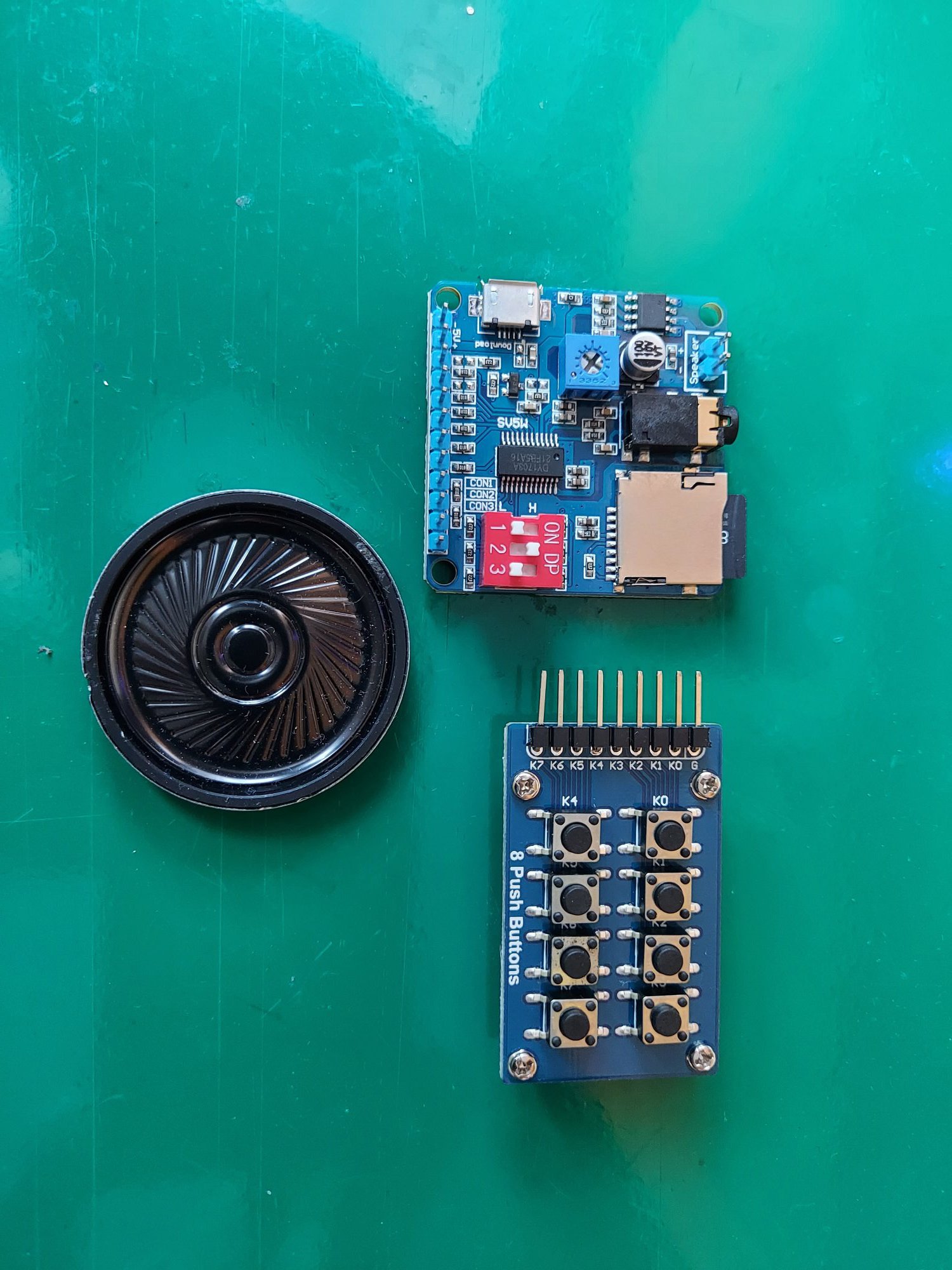

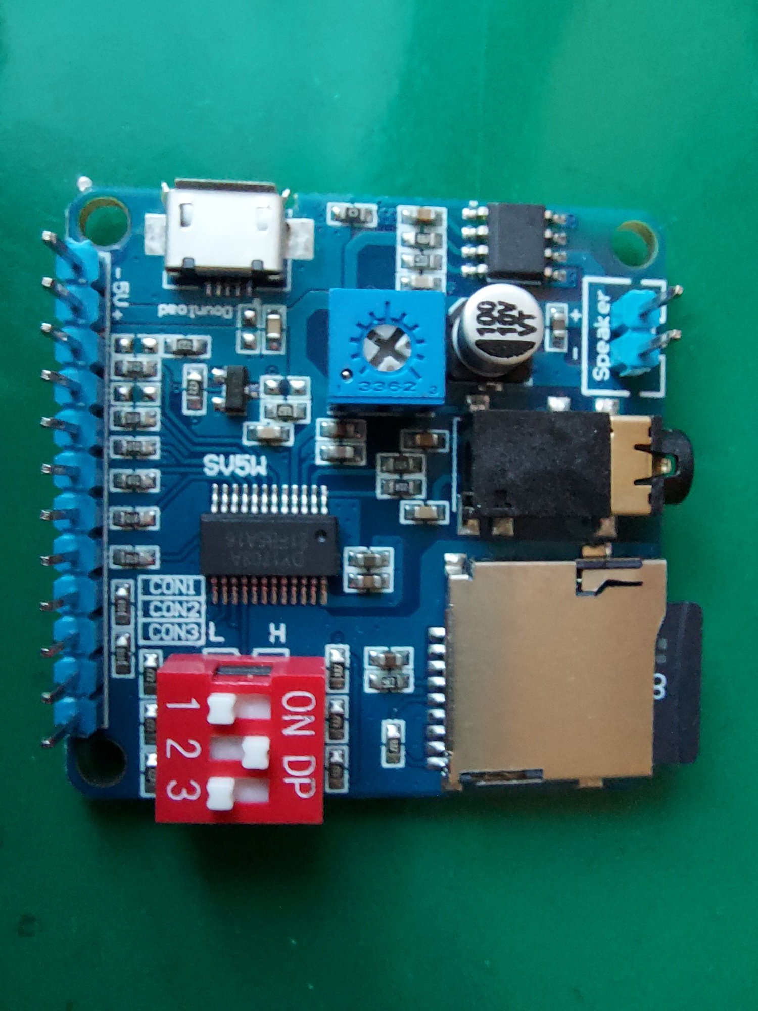

Ten układ oczywiście nie bazuje na Arduino, tylko na mini odtwarzaczu.
Jaki to odtwarzacz? Bo jeśli DFPlayer Mini to można go bardzo ładnie spiąć z Arduino
To dokładnie elementy ze zdjęć poniżej - robię akurat drugi egzemplarz. Brakuje tylko zasilacza.

@farmaceuta komendy głosowe już mam - temat zamknięty. Działanie na elementach z powyższych zdjęć.
Teraz wyświetlanie tekstu.
Co do kilku wyświetlaczy to sprawa na przyszłość - skupiam się na razie na działaniu jednego. Powiedzmy, że ma imitować rozkład jazdy na dworcu kolejowym. Widzę tu wykorzystanie wyświetlacza typu 2004. Na próby kupiłem 1602 i ten może zostać wykorzystany, jak wspomniałem powyżej, w przyszłości - np. jako wyświetlacz na peronie.
