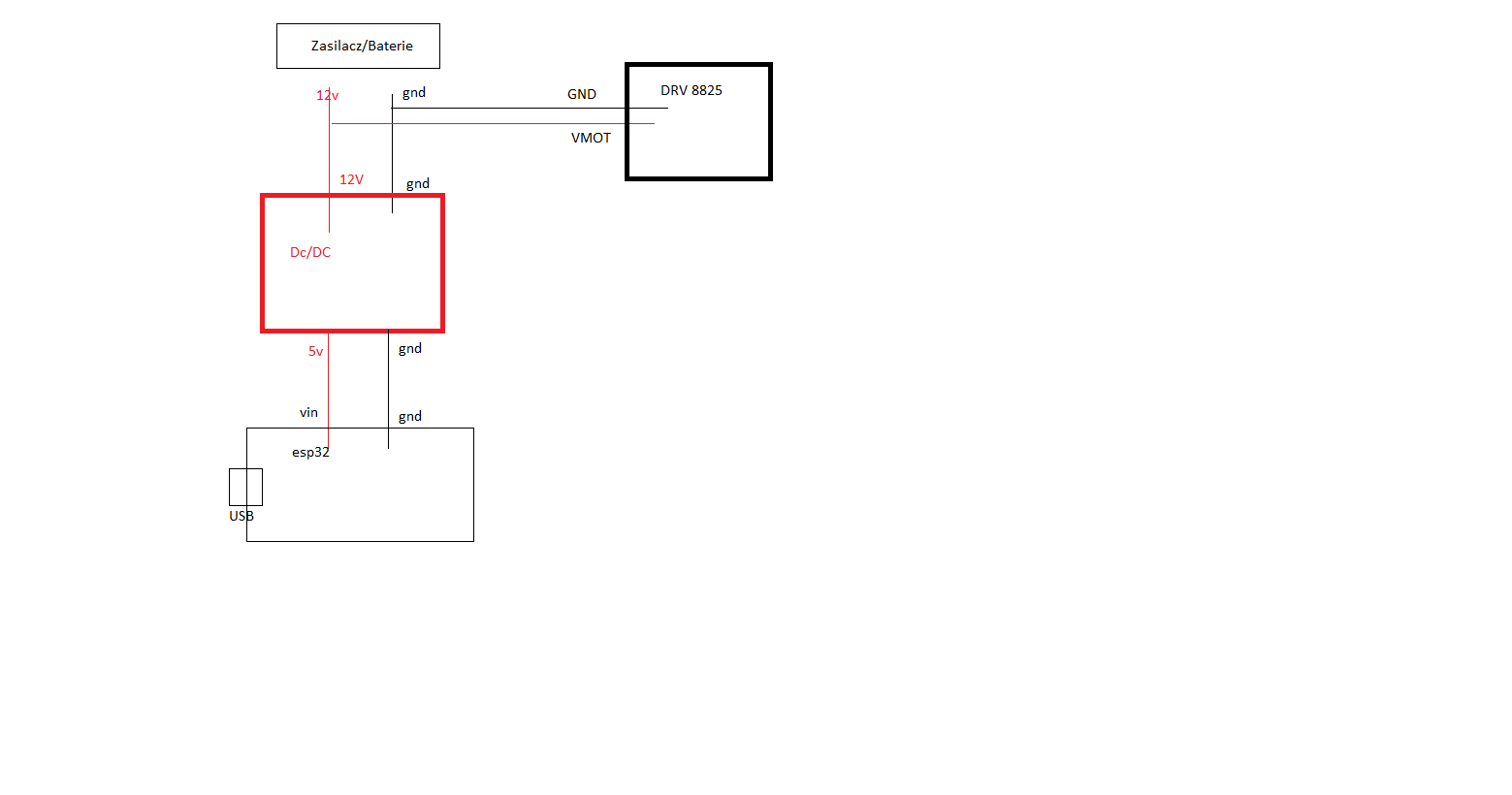

Pierwszy problem ukłądu jaki zauważam, to fakt, że do każdego wgrywania muszę wyjmować ESP z obudowy. Inaczej po podłączeniu do USB, przez pin VIN napięcie "cofa" mi się do przetwornicy, z niej do układu "wysokiego napięcia" a więc i do silników - co się wtedy dzieję, to ja nawet nie próbuję zgadywać.
Potrzebuję więc zorganizować sobie jakiś przełącznik włącz/wyłącz na wyjściu z przetwornicy DC/DC. Może coś polecacie?
Wystarczy zamiast wyłącznika wstawić diodę Schottky'iego  i się będzie przełączać samo 😄.

54 minuty temu, farmaceuta napisał:
chyba nie powinno sie tak dziac jak mowisz...
Nie zrozumieliśmy się. Zerknij na ten uproszczony schemat z załącznika.
W momencie podania zasilania na USB poprzez kabel z kompa, pojawia się takie samo napięcie na pinie VIN (bo fizycznie VIN i pin zasilania USB to to samo). Dalej napięcie wędruje do przetwornicy, która powinna działać totalnie w drugą stronę, tam jakimś cudem wypluwa 4,5V (zmierzyłem) i te 4,5V wędruje na silniki.
Według założeń tego projektu wszystko jest poprawnie 🙂 Tylko teraz próbuję ten problem ominąć.
Natomiast kolega @jand chyba podał rozwiązanie. Między przetwornicę a ESP wrzucam diodę i to powinno rozwiązać problem 🙂

42 minuty temu, farmaceuta napisał:
jesli bys zlokalizowal gdzie Ci ten prad ucieka
Drogi @farmaceuta to nie jest żadne uszkodzenie.
Patrzymy na schemat modułu i widzimy, że 5V z portu USB ma prawo się przedostać na VIN, no i dalej.... Dioda D3 zabezpiecza port USB przez napięciem pochodzącym z VIN (które zresztą może być większe niż 5V (no, trochę)), a analogiczne zabezpieczenie działające w drugą stronę trzeba sobie dorobić. Będzie to taka bramka OR zrobiona z dwóch diod 😜 - stabilizator będzie zasilany albo z jednego, albo z drugiego źródła.

7 minut temu, farmaceuta napisał:
diodzie bedzie spadek
Będzie, dlatego napisałem o diodzie Schottkiego. Nie wiemy, jaki konkretnie typ stabilizatora tam jest zastosowany, ale 5V - 3.3 V = 1.7v i to powinno wystarczyć, tym bardziej że zwykle są to stabilizatory LDO, tzw. „Low-Drop-Out”, którym wystarcza ułamek volta.
Napięcie 5V jako takie nie jest do niczego na module potrzebne - jest z niego tylko robione 3.3V dla ESP
