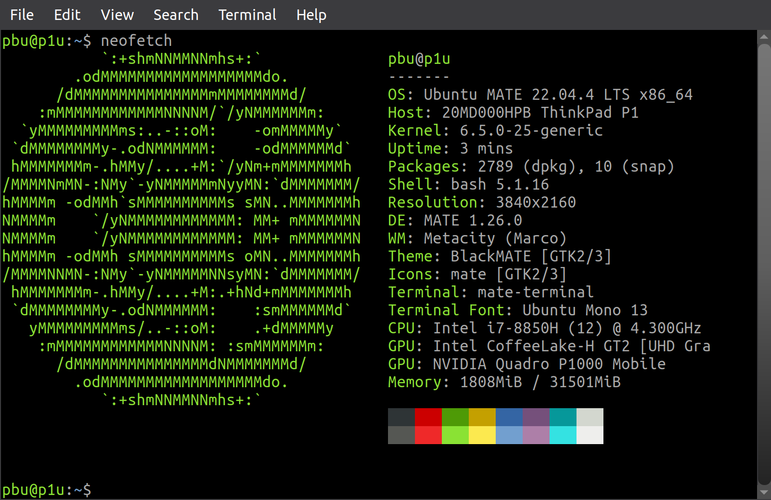

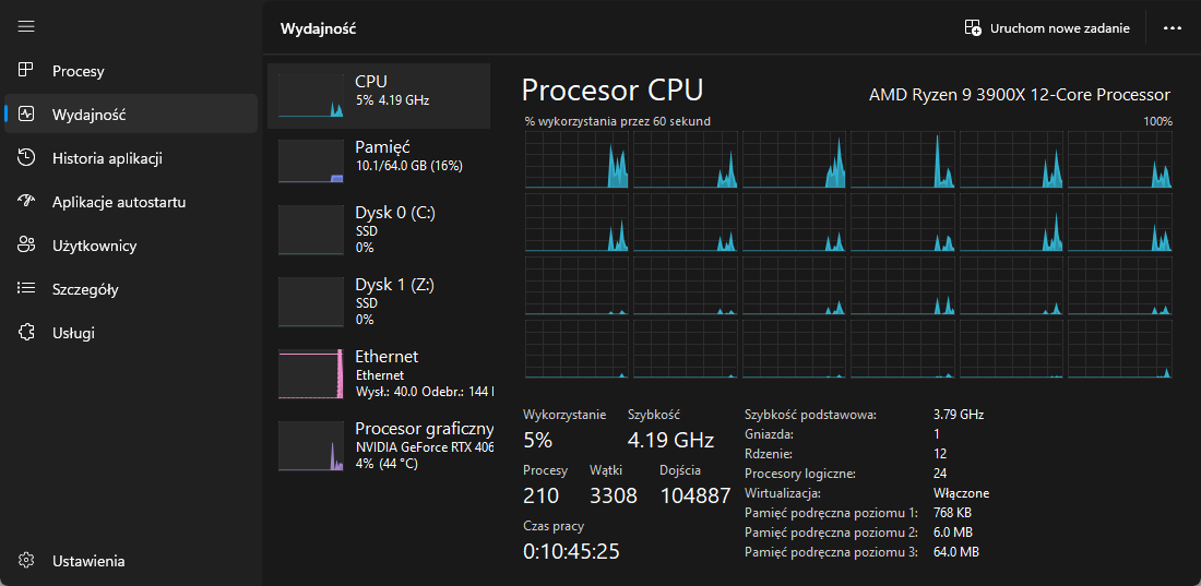

Komputer do kompilacji arduino ide
@SOYER Jeśli podasz linka do projektu który kompilujesz 20min, albo chociaż do czegoś podobnego to może porównamy czasy kompilacji na rożnych konfiguracjach. Wtedy będzie łatwiej zdecydować co naprawdę potrzebujesz.
Przepraszam, nie ten znak mi wskoczył 😅. Oczywiście chodziło mi o <10.
14 minut temu, SOYER napisał:
Jak ma naklejkę to jest wydajny i nadaje się do wszystkiego, tak?
Z tego co wiem to tak.
Świetny pomysł, 3 biblioteki do zainstalowania i można kompilować.
Robimy konkurs.

real	0m14,271s
user	0m12,856s
sys	0m2,326s
Jak widać cache działa nieźle...

Chyba wiem gdzie jest problem... Na tym samym laptopie mam jeszcze drugi dysk z Win11.
Ten sam projekt kompiluje się nieco ponad 6 minut.
  • Pomogłeś! 1
winshit?
