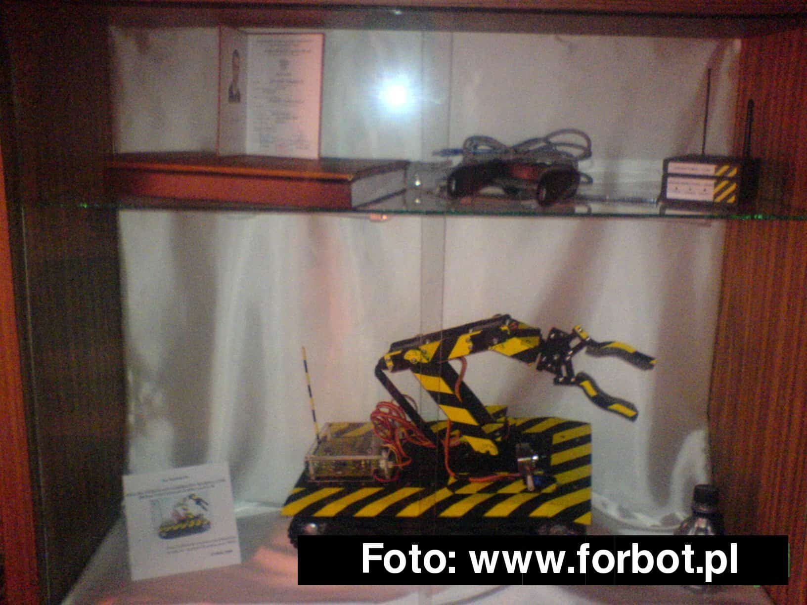

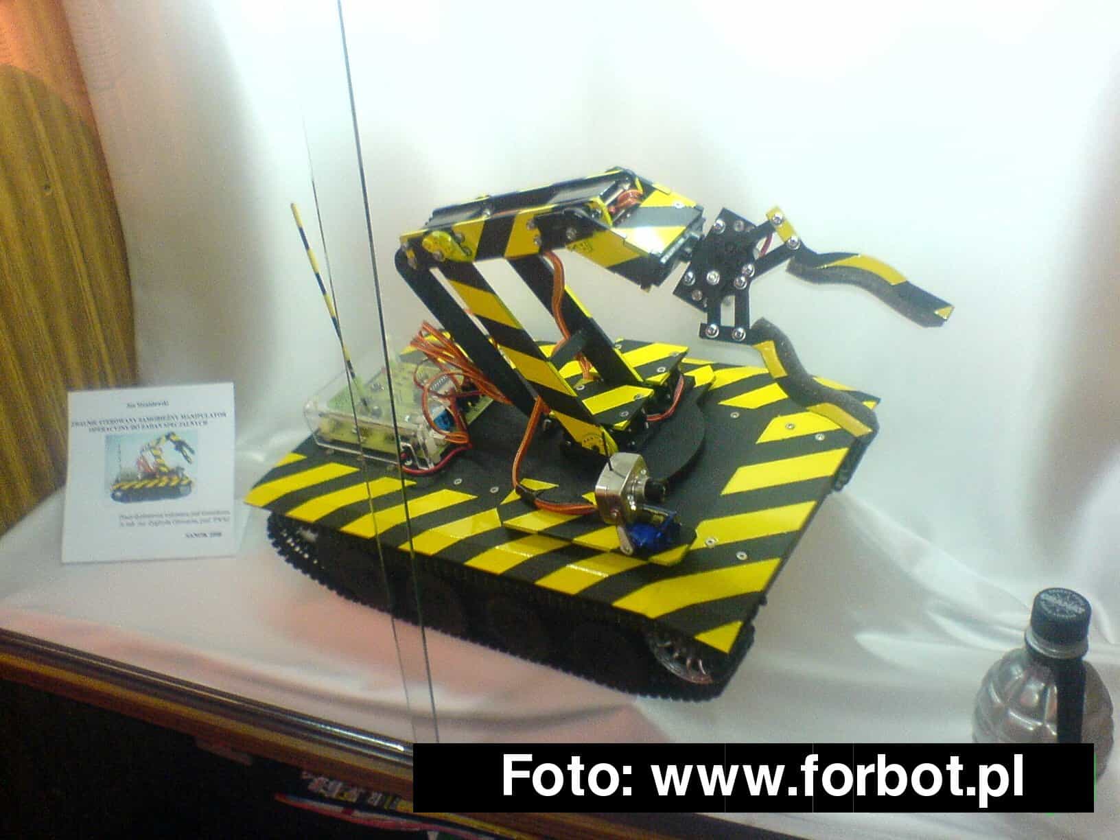

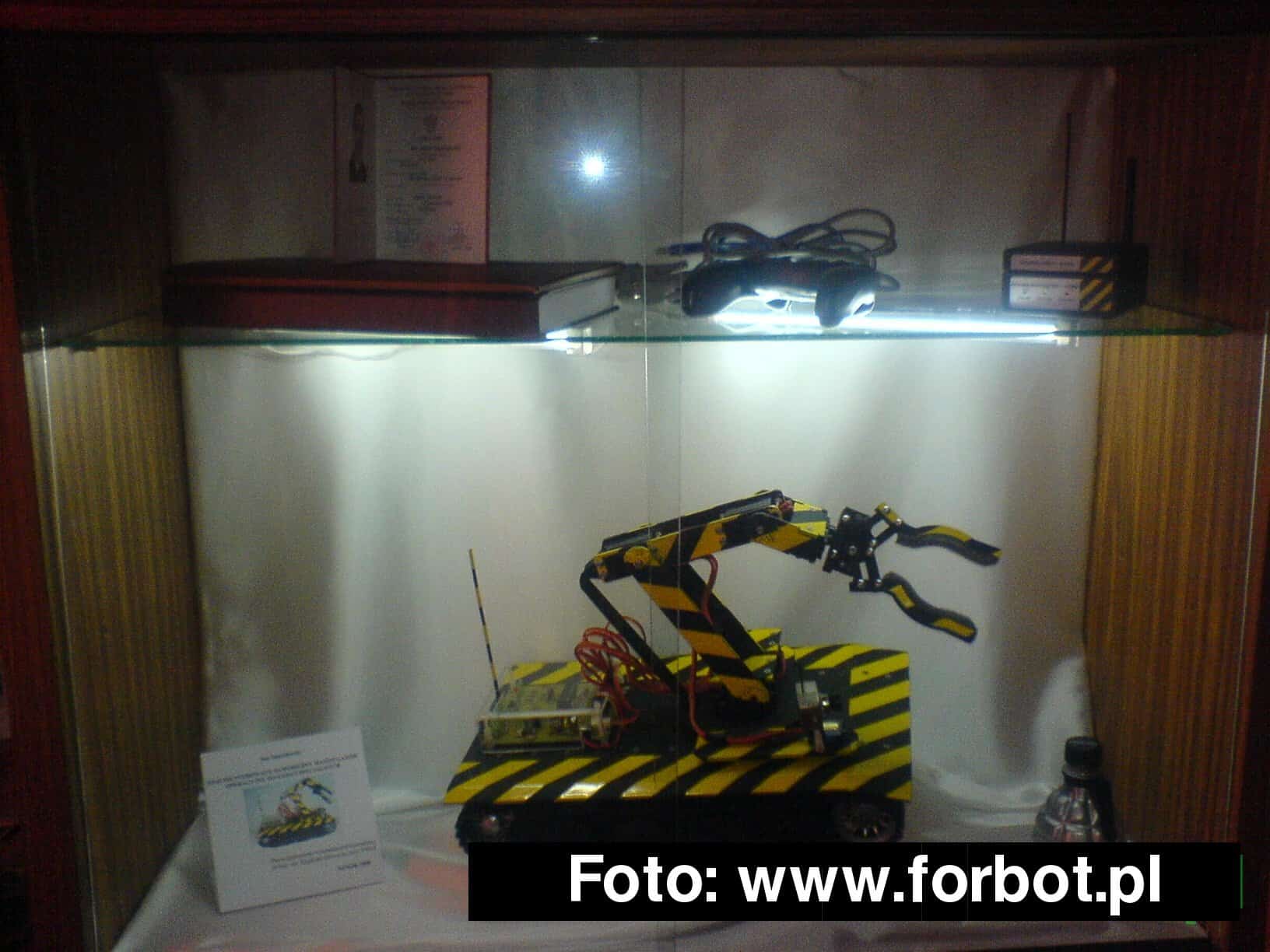

Witam!!
Chciałem pokazać jeszcze kilka zdjęć, miałem to zrobić już dawno ale jakoś mi umkneło, mianowicie mówiłem że przygotowuje dla manipulatora specjalne miejsce ekspozycji. Biały atłas, szkło i oświetlenie katodami, miejsce akurat na taki sprzęt 🙂
Pozdrawiam!!
