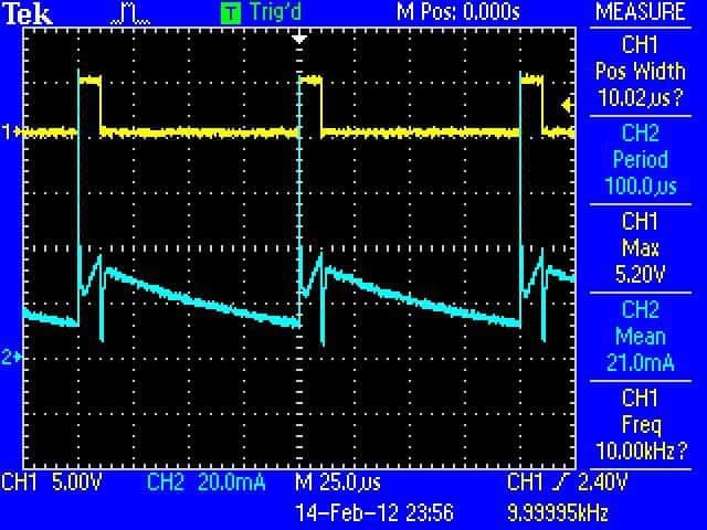

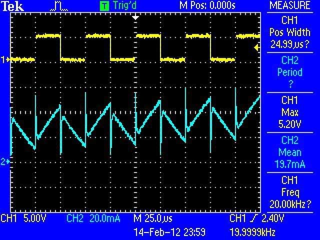

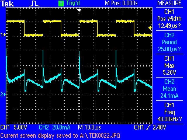

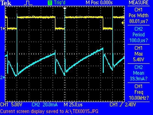

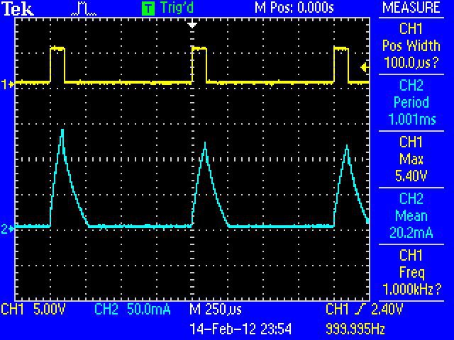

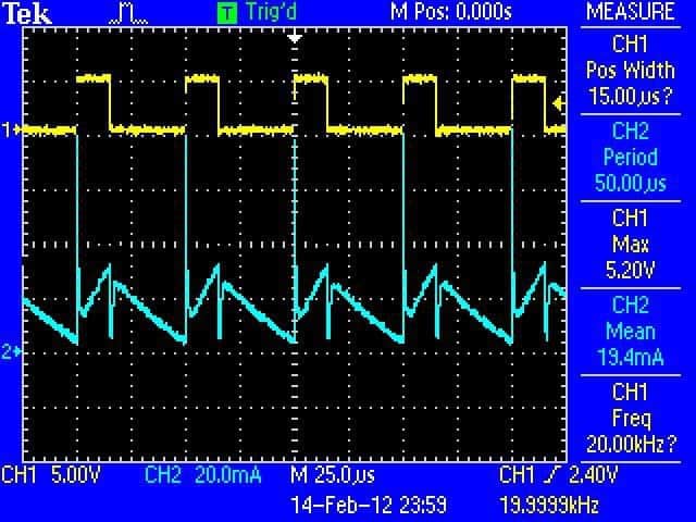

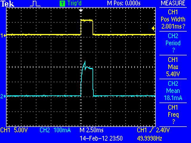

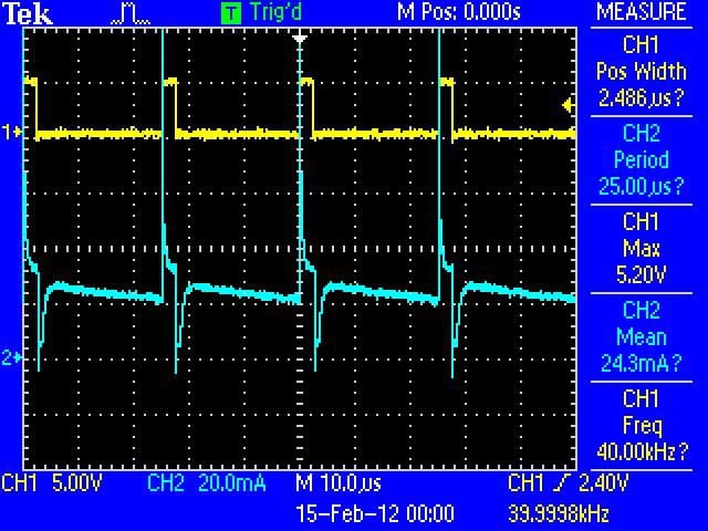

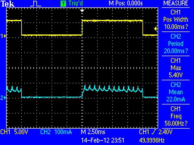

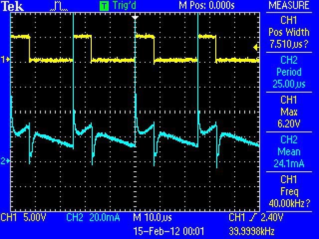

Temat trochę ucichł, ale postanowiłem jeszcze raz go odkopać.

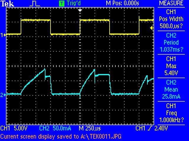

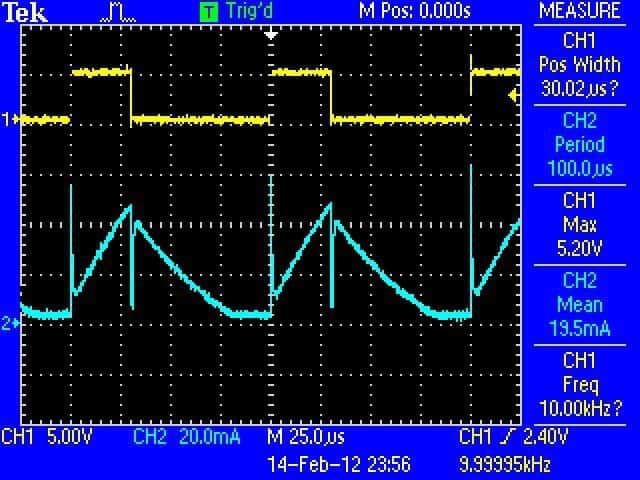

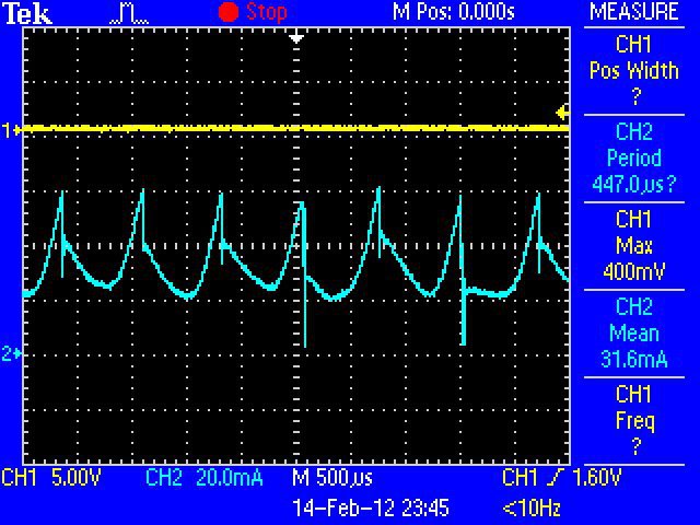

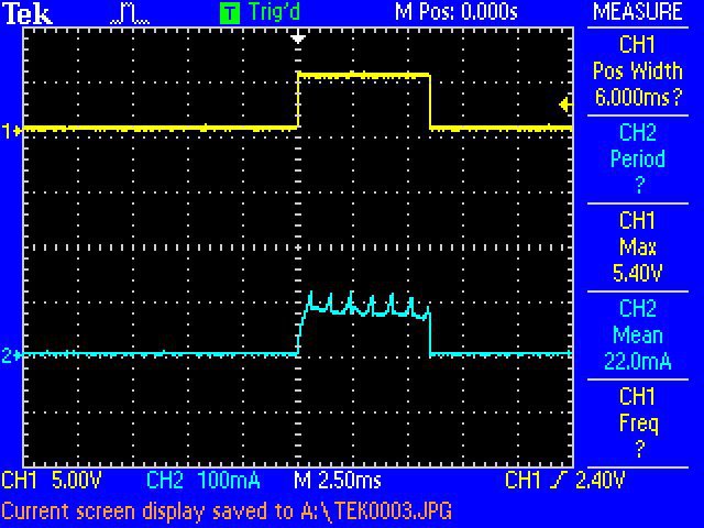

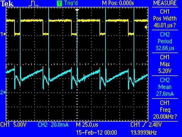

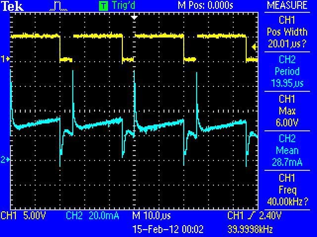

Wykonałem trochę pomiarów prądu płynącego przez silnik 30:1 Micro Metal Gearmotor http://www.pololu.com/catalog/product/993
Na oscylogramach CH1 to napięcie sterujące PWM-a, CH2 - prąd płynący przez silnik.
Warto zauważyć, że dla częstotliwości do 1kHz prąd spada chwilami do zera, natomiast dla 10kHz i wyżej płynie właściwie stale.
Na początek silnik podłączony do napięcia stałego.
Oscyloskop nieco się pomylił w ocenie okresu sygnału, powinno być ~700µs, co zgadza się z czasem komutacji uzwojeń silnika.

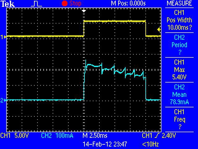

Na początek nieco ekstremalny przykład: częstotliwość PWM=10Hz, wypełnienie 10%. Silnik pracuje ewidentnie nierówno, przebieg prądu poniżej:
Dla częstotliwości 50Hz i wypełnienia 10%:
Dla częstotliwości 50Hz i wypełnienia 30%:
Dla częstotliwości 50Hz i wypełnienia 50%:

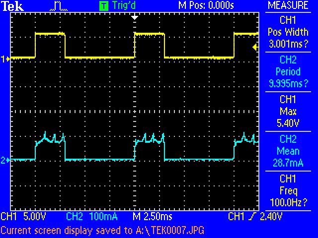

Częstotliwość 100Hz, wypełnienie 30%:

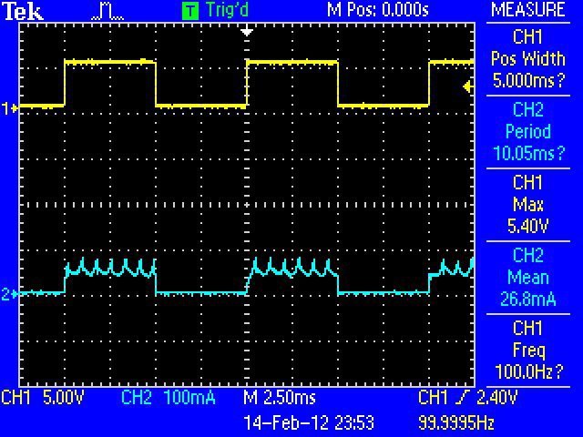

Częstotliwość 100Hz, wypełnienie 50%:
Częstotliwość 1kHz, wypełnienie 10%:

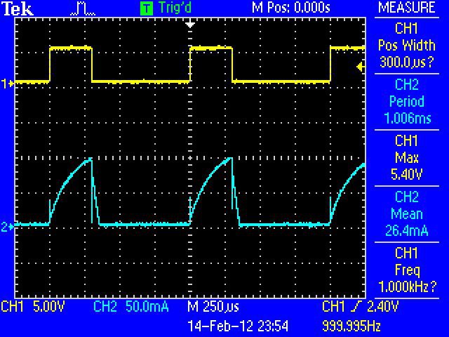

Częstotliwość 1kHz, wypełnienie 30%:
Częstotliwość 1kHz, wypełnienie 50%:
Częstotliwość 10kHz, wypełnienie 10% (silnik zatrzymany):
Częstotliwość 10kHz, wypełnienie 30%:

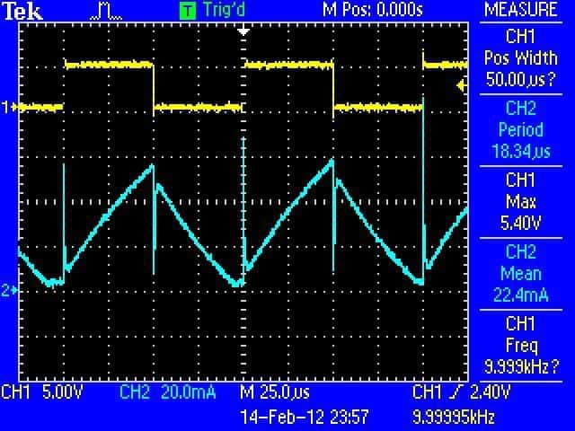

Częstotliwość 10kHz, wypełnienie 50%:
Częstotliwość 10kHz, wypełnienie 80%:

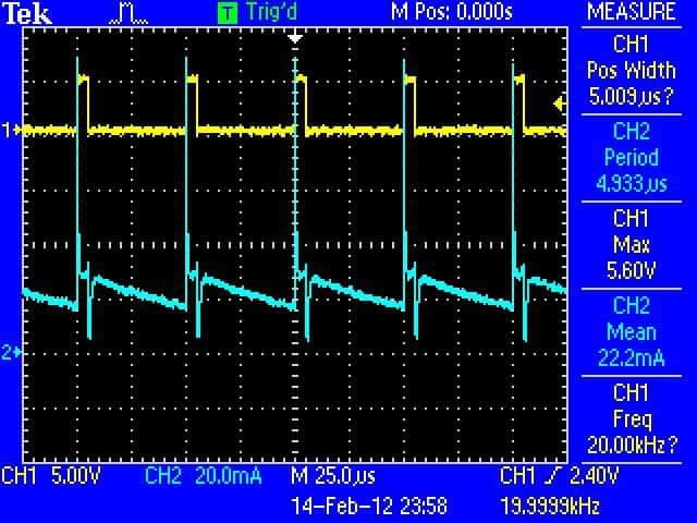

Częstotliwość 20kHz, wypełnienie 10% (silnik zatrzymany):
Częstotliwość 20kHz, wypełnienie 30%:
Częstotliwość 20kHz, wypełnienie 50%:
Częstotliwość 20kHz, wypełnienie 80%:

Częstotliwość 40kHz, wypełnienie 30%:
Częstotliwość 40kHz, wypełnienie 50%:
Częstotliwość 40kHz, wypełnienie 80%:

Fajne 🙂 Ostatnio trochę mnie przygniotło w firmie i nie miałem już czasu na ciągnięcie pomiarów.
Warto zwrócić uwagę na różne skale pionowe, szczególnie na kanale 2, niebieskim. Jeśli pominiemy ten szczegół to wydaje się, że prąd ma wciąż tak samo duże amplitudy.

Na silniku nie ma żadnych kondensatorów filtrujących, które mogłyby wpływać na obraz oscylogramów?

Szkoda że nie mierzyłeś obrotów, dawałby info o czasie styku szczotka / wycinek komutatora który jest potrzebny do rozważań przy wyższych f.
Mój oscyloskop b.kiepsko pokazuje małe f więc opiszę jak widzę załączone przebiegi. Nie oglądałem prądu tylko U z dwu powodów. Łatwiej oraz, interesuje mnie amplituda zakłóceń. Bo imo ich nośnikiem jest przede wszystkim U a nie I. Przypuszczam że sporo forumowiczy podobnie widzi te wykresy - jak nie, zapraszam do dyskusji.
Zacznijmy od 50Hz / 10%. Tu trudno rozróżnić ale imo duty m/w pokrywa się z czasem trwania styku jednego segmentu komutatora ze szczotką. Lepiej to widać przy 50Hz / 30%, znajduję tam 6 lub 7-dem śladów przerywania I w kolejnych uzwojeniach. Czy powinno być ich aż tyle ? Raczej tak, gdyż z przyrostem duty silnik kręci się szybciej. Przy 50% jest 13-cie.
100Hz nie wiele się różni ale szkoda, że nie zrobiłeś pomiaru przy 20%. Wtedy można by porównać czy, jak się różni "50Hz / 10%" od "100Hz / 20%", jak ta różnica jest odbierana przez silniczek.
Dla 1kHz widać, że 10% to za mało, pożądaną minimalną porcję prądu do jednego uzwojenia dostarcza się dopiero pod 30%. Przy 50%, myślę że do dwu.
Sądzę że pod "silnik zatrzymany" miałeś na myśli, że był tak słaby że się nie kręcił. Niestety, nie mamy info o czasie trwania styku ale myślę, że 10kHz daje w czasie zwarcia komutator / szczotka paczkę impulsów. Że prócz narzuconego mechanicznie "naturalnego" przerywania I na komutatorze, I jest wielokrotnie przerywane przez kończenie się impulsów. I tak, 10% to za mało by wytworzyć odpowiednio silne pole magnetyczne, 30% już tak ect.
