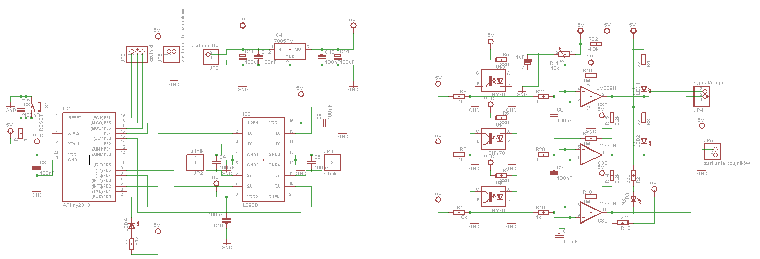

Schemat:
A czy teraz cały schemat jest ok ?

Potencjometrowi zabierz 5V. Wystarczy, że dostaje je przez nowy opornik.
Wywal szybko te kondensaotry 100nF równolegle do wejść komparatorów. Skąd ten pomysł? Wstawiasz histerezę po to by m.in. przyśpieszać przerzut a teraz próbujesz go opóźnić kondensatorem?
Napisz skąd weźmiesz 9V, to dość niecodzienne napięcie.
Co z 4 komparatorem? Wciąz nie widzę go na schemacie. Chyba nie pozwolisz mu "dyndać" samotnie z wejściami zostawionymi samopas?
Dałbym oporniki ściągające do masy linie 1-2EN i 3-4EN (tak po 2-10k) żeby Ci się silniki nie włączały podczas programowania i RESETu procesora itp.
Jakieś złącze do programowania procesora?

EDIT: Dwa czujniki (LEDy) mają "Vcc" zamiast "5V" Czy to się połączy?
LED4 może spokojnie dostać 1k zamiast 330omów (chyba, że ma oświetlać drogę) ale to szczegół.
Ok.
Kondensatory wywalone.
Bateria 9V no chyba, że jest "za słaba" to pomyślę nad jakimś li-polem
4 kompaktora nie wykorzystam do niczego więc będzie wisiał samopas.
Zrobione.
Najpierw myślałem, żeby zrobić ale jednak nie będzie złącza do programowania, jak będę chciał zaprogramować pracka to go po prostu wyjmę i zaprogramuję.

Schemat:
Mam takie pytanie - skąd zrodziło się słowo kompaktor zamiast komparator? Bo czytam je już niepierwszy raz i mnie to strasznie intryguje 😉 Co do zasilania - zapomnij o baterii 9V, nadaje się tylko do bardzo mało pobierającej elektroniki.
Co do baterii 9V to ok. pomyślę nad li-polem.
A co do "kompaktora" to tylko słowo, które mi utknęło w głowie nie wiem czemu 😃 możliwe, że gdzieś źle przeczytałem. ; - |
Nie zwróciłem uwagi na to, że korzystasz z ATtiny2313 i komparatorów. To zmienia postać rzeczy.
