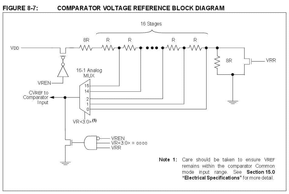

BlacJack: tak, mając komparator w procesorze możesz tak to podłączyć. Widzę, że na wejście (+) możesz zapodać wyjście z DACa. Jeżeli nie wykorzystałeś go już do czegoś innego, to bardzo dobrze nada się do ustalania progu odcięcia komparatora i możesz zrezygnować z potencjometru 🙂
Tak, ale w moim przypadku ten DAC jakiś porywający nie jest, bo w zależności od CPU ma 4 lub 5 bitów rozdzielczości. Znaczy się ten piąty bit decyduje czy regulujemy w całym zakresie napięcia, zasilania, czy tylko 2/3 tego zakresu.

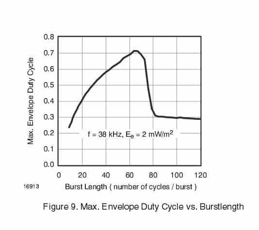

Jak czytać taki wykres z dokumentacji TSOPa32236.
Jeżeli dobrze rozumiem to pionowa oś to współczynnik wypełnienia, a pozioma to ilość cylkli zegara w sygnale.
Teraz pytanie jak to interpretować, i co oznacza, ten nagły spadek i wypłaszczenie powyżej 80, na osi poziomej ?
To może ja spróbuję 🙂
Na osi pionowej masz współczynnik wypełnienia obwiedni sygnału czyli tego, co widziałby detektor szczytowy. Wielkość ta określa jak bardzo nasza fala IR 38kHz jest "poszatkowana" przerwami w nadawaniu. Np jeśli wyślesz 10 impulsów 38kHz a potem 10 pominiesz to masz wypełnienie 50%. Jeśli wyślesz taką samą paczkę 10 impulsów ale potem wyłączysz diodę nadawczą na czas 90 impulsów to masz 10%. Wiem, że Ty to wiesz ale może ktoś jeszcze przeczyta 🙂 Na osi poziomej jest jak napisałeś - długość jednej paczki impulsów.
Wykres ten pokazuje jak dynamicznie działa ARW (automatyczna regulacja wzmocnienia) odbiornika. Dla krótkich paczek (<20) musisz zostawiać między poszczególnymi paczkami dużo miejsca (wypełnienie obwiedni < 40%). Przy coraz dłuższych paczkach (do 65 impulsów) możesz (ale nie musisz) puszczać je coraz gęściej i robić coraz krótsze przerwy ale gry zaczniesz wysyłać powyżej 70 impulsów jeden po drugim, ARW "nasyca" się takim długim ciągiem, uznaje to za zakłócenie, obniża czułość odbiornika i w rezultacie pewnie na wyjściu TSOPa sygnał będzie coraz bardziej zniekształcony lub stan niski przestanie się pojawiać wcale. Jedynym lekarstwem jest wtedy obniżenie wypełnienia poniżej 30% czyli danie czasu na "odpoczynek" ARW po tak stresującej, długiej paczce impulsów.
To oznacza, że ten TSOP raczej nie lubi fali ciągłej 38kHz i najlepiej będzie działał w zakresie wypełnień do 30% chyba, że ograniczysz długość paczek do 60 impulsów. Wtedy masz najszerszy zakres możliwych wypełnień, aż do 70%. Podejrzewam, że gdyby przeliczyć długości paczek liczone w liczbie impulsów na czas w milisekundach, to obszar najlepszego działania tego odbiornika pokrywa się z typowymi kodami zdalnego sterowania IR.

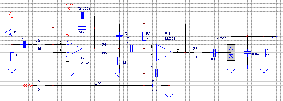

Idźmy więc krok dalej i zacznijmy stosować sygnał zmiennoprądowy. Jak? To proste. Diodą LED trzeba mrugać odpowiednio szybko a w odbiorniku należy ten sygnał odróżnić od reszty, odseparować, wzmocnić, wyprostować i podać na komparator. Jak? Tu już ma kilka pomysłów. W każdym z nich pierwszym elementem jest fototranzystor. Jak już wiemy musi być tak podłączony by był w stanie odebrać nasz sygnał na tle nawet największych przewidywanych zakłóceń. Inaczej nie będzie czego odróżniać, separować i wzmacniać, prawda?
Generalnie wszyscy którzy chcą używać takich czujników do wykrywania np. trasy LF lub obecności czegoś bliskiego (MM?) będą na wygranej pozycji bo jednak odległości rzędu centymetrów dają jeszcze całkiem niezłe "echo" od mrugającej diody. Dużo gorzej mają ci od wykrywania wrogich robotów, obecności jakichś kolorowych klocków itp ale to na szczęście także jest w naszym zasięgu.
Dodatkowo okazuje się, że zakłóceniem są nie tylko stałe poziomy oświetlenia (np. od słońca) ale także 100Hz od żarówek i świetlówek. Dlatego musimy używać metod separacji czestotliwościowej: filtrów (analogowych lub cyfrowych) lub detekcji synchronicznej.
Pierwszy pomysł jest rozwiązaniem najprostszym, wręcz narzucającym się: robimy zwykły odbiornik z opornikiem szeregowym ale na tyle małym, by fototranzystor na pewno nie wchodził w nasycenie nawet podczas jeżdżenia w dobrze oświetlonym pokoju. Jest oczywiste, że taki czujnik musi mieć małą czułość a to oznacza, że naszego spodziewanego sygnału może być w odbieranym szumie bardzo mało. Wzmacniamy zatem sygnał, wydzielamy go w prostym filtrze pasmowoprzepustowym, kierujemy do detektora diodowego i tak wyprostowane, już stałoprądowe echo przeszkody podajemy na komparator:
Wzmacniacz i filtr najłatwiej zbudować na.. wzmacniaczach operacyjnych, tak więc zawsze warto mieć pod ręką jakiś tego typu scalak. Szczegółowy schemat wraz z wynikami przykładowych pomiarów oraz kolejne pomysły na odbiornik opiszę gdy.. CDN.
