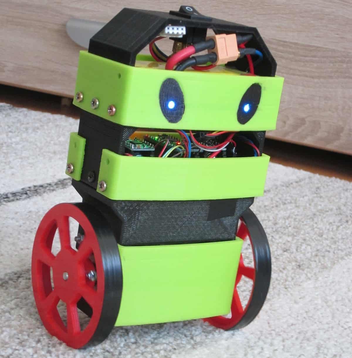

slawko_k, bardzo fajna konstrukcja, też mam w odległych planach stworzenie takiej zabawki. Czym pokryłeś koła? Wygląda to na taśmę izolacyjną. Jak sprawdza się takie "ogumienie"?
Będziesz próbował naprawić zachowanie robota na dywanie, czy nie będziesz już zmieniał programu?

Moim zdaniem to bardzo fajnie, że robocik tak kiwa się na dywanie. Może efekt nie był celowy, ale właśnie dzięki temu wygląda jakby żył i w naturalny dla organizmów sposób próbował zachować równowagę. Nikt normalny nie stoi przecież jak słup soli 🙂
Mi się podoba wszystko: projekt, wykonanie i zachowanie. Jestem pod wrażeniem. Wyciągam z szuflady jakieś dwa krokowce, mam tu gdzieś mikrokrokowe driverki do nich, poniewierającą się IMU na 6050 i dłubię takiego cosia.

Świetny jest 🙂 Fajnie by mu było zaimplementować też wstawanie jak w oryginale. Planujesz jeszcze jakoś rozbudowywać konstrukcję? Jakieś czujniki, autonomia? Jakiś dodatkowy cel istnienia oprócz samego samego balansowania?

Nic nie będę dorabiał.
To zakończony projekt.
Trzeba się za następny brać.
W każdym razie polecam do takich balansów krokowce.
Pewnie znacznie taniej wychodzi niż silniki z przekładniami+enkodery.
Wada to duża waga oraz krótszy czas zabawy (ustawiłem prąd ok 200mA na silnik co daje na kilkuletnim wykatowanym w kopterach pakiecie pakiecie 1200 ok 2h zabawy)

Czy mógłbym poznać parametry silników?
Nie znam szczegółowych parametrów. To silniki z odzysku.
Ale z tego co pamiętam to krok 1,8, rezystancja ok 10om.
Nie lepsze były by DC?
Ważniejsze wady/zalety wypisałem wyżej

Witam piszę do ciebie ponieważ buduję robota balansującego z wykorzystaniem silników krokowych. Chciałbym zapytać jak wykorzystujesz wartość, która wychodzi z regulatora do sterowania silnikami? Ja myślałem żeby to jakoś zrobić na zasadzie proporcjonalności odwrotnej tzn. im większa wartość z regulatora tym mniejszy odstęp czasowy między krokami. Nie jestem pewien tego rozwiązania więc chciałem się poradzić.

Tak jak napisałem w opisie nie ja soft do niego pisałem. Podałem link do strony możesz ściągnąć i podpatrzeć.
Mam natomiast kilka zabawek na krokowcach zrobionych wcześniej i logika jest taka jak piszesz - im krótsza przerwa tym większa prędkość ale to też dla takiego słabego programisty jak ja nie było takie proste bo dołożyć jeszcze trzeba akcelerację.
