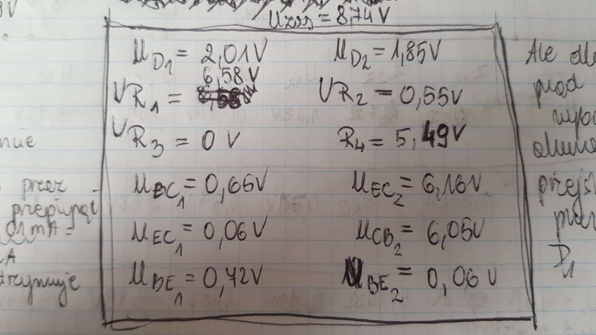

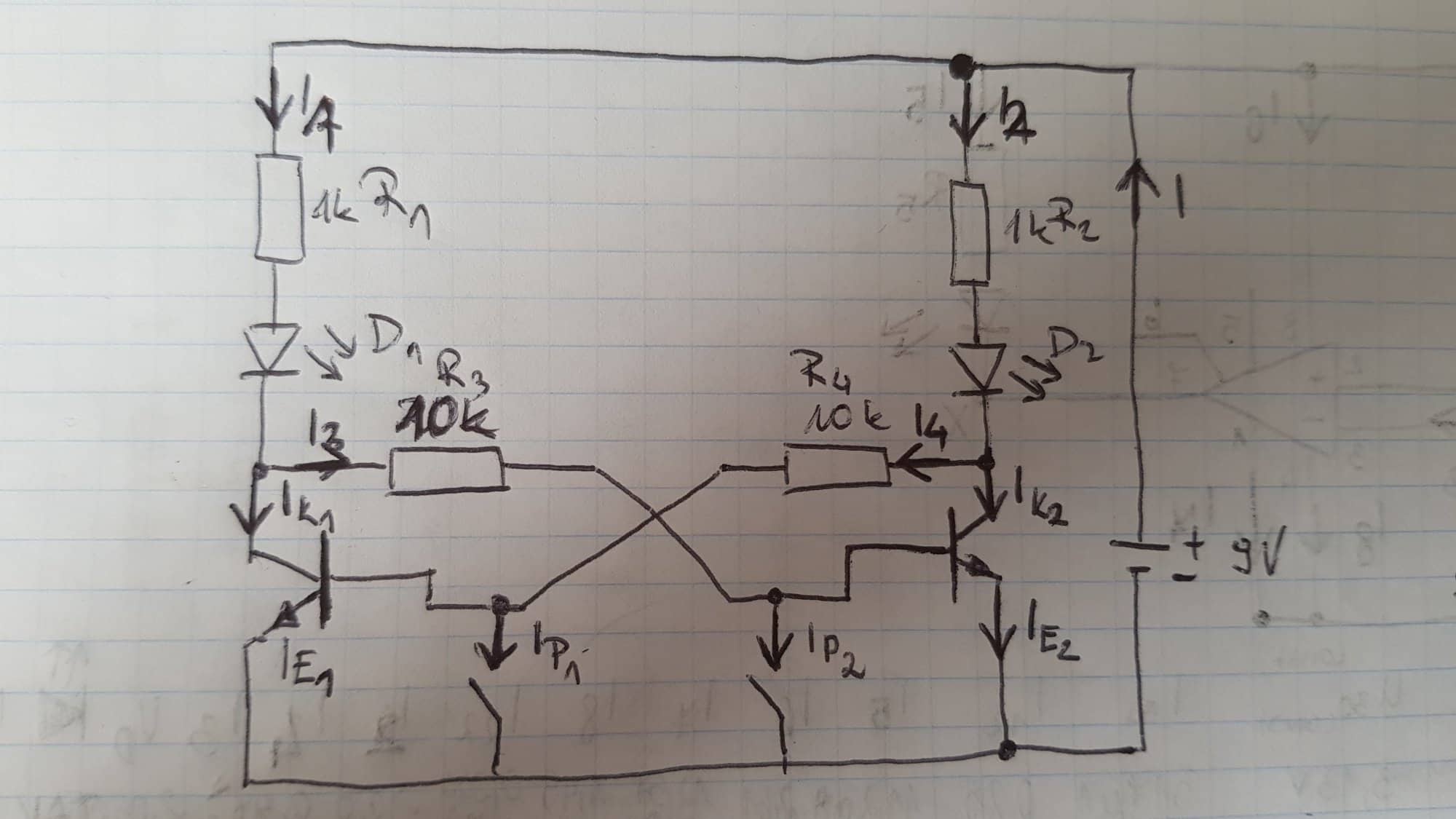

Siema, pytanie o przekaźnik bistabilny 🙂
Rozrysowałem sobie schemat (mam nadzieje, że czytelny) i wykonałem pomiary. Wszystko ok tylko, żeby w pełni zrozumieć działania tego układu nasuneły mi się pytania 🤔.
Oznaczenia:
Indeks 1 (w przypadku napiec i pradow) - odnosi się do tranzystora po lewej stronie na rysunku
Indeks 2 - analogicznie do trans. po prawej
Reszta zgodna z rysunkiem
1) Dlaczego zawsze po podlaczeniu zasilania do układu (przy rozwartych zaciskach p1 i p2) najmocniej swieci dioda po lewej stronie?

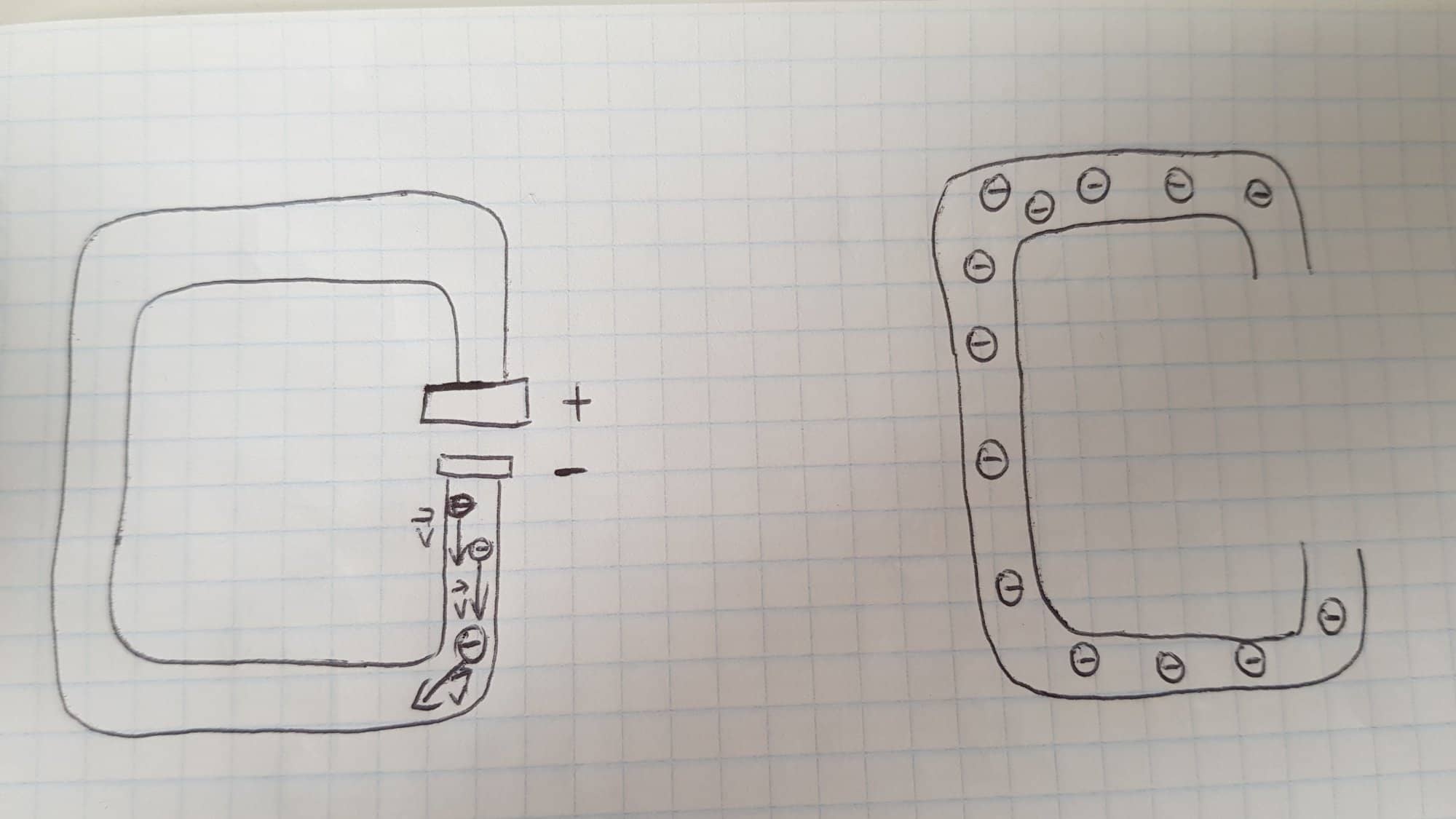

Probowalem to sobie wyjasnic nastepujaco: Zgodnie z rysunkiem prad bedzie mial krotsza droge do tranzystora po prawej, wiec wiec szybciej przeplynie prad przez rezystor R4 i przez baze tranzystora po lewej (nr 1) wiec to tranzystor po lewej jako pierwszy wejdzie w stan aktywny a tranzystor po prawej z racji spoznienia sie pradu, bedzie w stanie zatkania bo jego prad bazy jest rowny 0.00mA co widac z pomiarow. Ale to jest teoria dla przedszkolaka, bo kazdy wie (z zdjecia 4 z zalacznikow) prad nie ma do przebycia zadnej drogi z ZASILANIA bo zasilanie to nie stajnia, ktora wypuszcza zwierzaki na pastwisko, tylko pojawia sie w obwodzie ( mozna rzec w kazdym miejscu) w momencie pojawienia sie sygnalu (czyli napiecia) (na rysunku jest to przedstawione za pomoca elektronow - tak wiem przeplyw pradu jest umowny)(lewy rysunek jest nieprawidlowy ze zdjecia 4). Wiec jak to sobie logicznie wytlumaczyc patrzac na skale mikro?
2) Czemu na tranzystorze nr 2 spadek napiecia jest tak duzy, a dokladniej napiecie Kolektor - Emiter? Czy to nie szkodzi tranzystorowi? Jak zachowuja sie wtedy warstwy zubozone w tranzystorze? Rozumiem, ze to jest stan zatkania tranzystora?

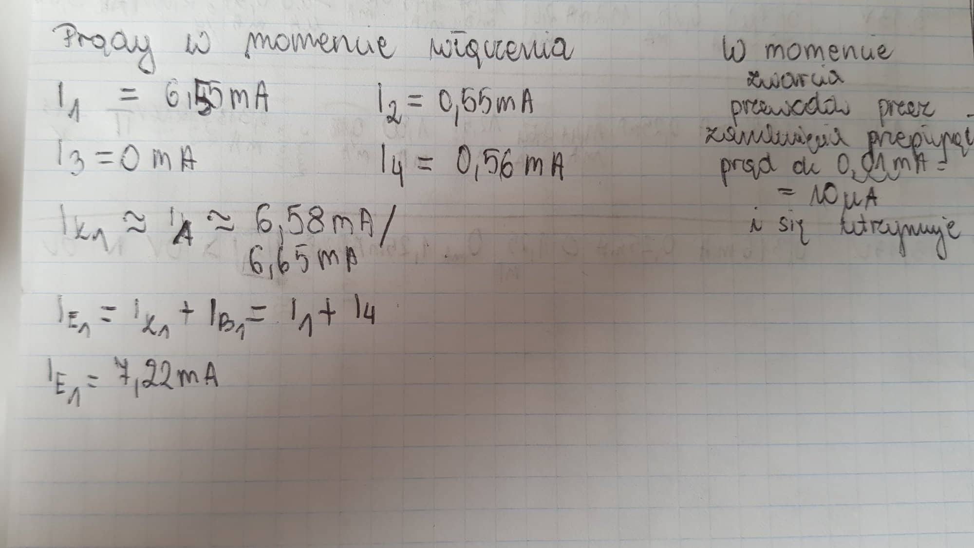

3) W momencie gdy zewre przelacznik p1 to dioda d1 przestaje mocno swiecic, a jej role "latarni" przejmuje dioda d2, czy dzieje sie tak dlatego poniewaz caly prad bazy tranzystora nr 1 (po lewej) przeplywa do nizszego potencjalu i pomija droge przez tranzystor nr 1 bo mu sie to nie oplaca? I wtedy to tranzystor nr 1 wchodzi w stan zatkania? Dlaczego ten prad jest taki maly? Zmierzylem prad przeplywajacy przez przelacznik w momencie zwarcia go i wyniosl ok 10uA (mikro), natomiast prad bazy przed zwarcie przelacznika nr 1 wynosil 0,56 mA , o co chodzi?
Z gory dzieki za odpowiedz 😉 Mam nadzieje, ze jasno sie okreslilem 😄

Nic w tej kwestii sie nie wyjaśniło. Rozmawialem z moim wykladowca z ukladow elektronicznych co moze byc przyczyna takiego zachowania ukladu, odpowiedzial iz roznice w gabarytach elementow i polecil zebym pozamienilal miejscami tranzystory lub elementy bierne, ewentualnie diody. Ale najgorsze jest to ze efekt byl ten sam - za kazdym razem jako pierwsza w stan wysoki wchodzila dioda lewa. Tak wiec, tak pytania sa aktualne 😥😂😁 , Marek dzieki za sprostowanie 😉.
