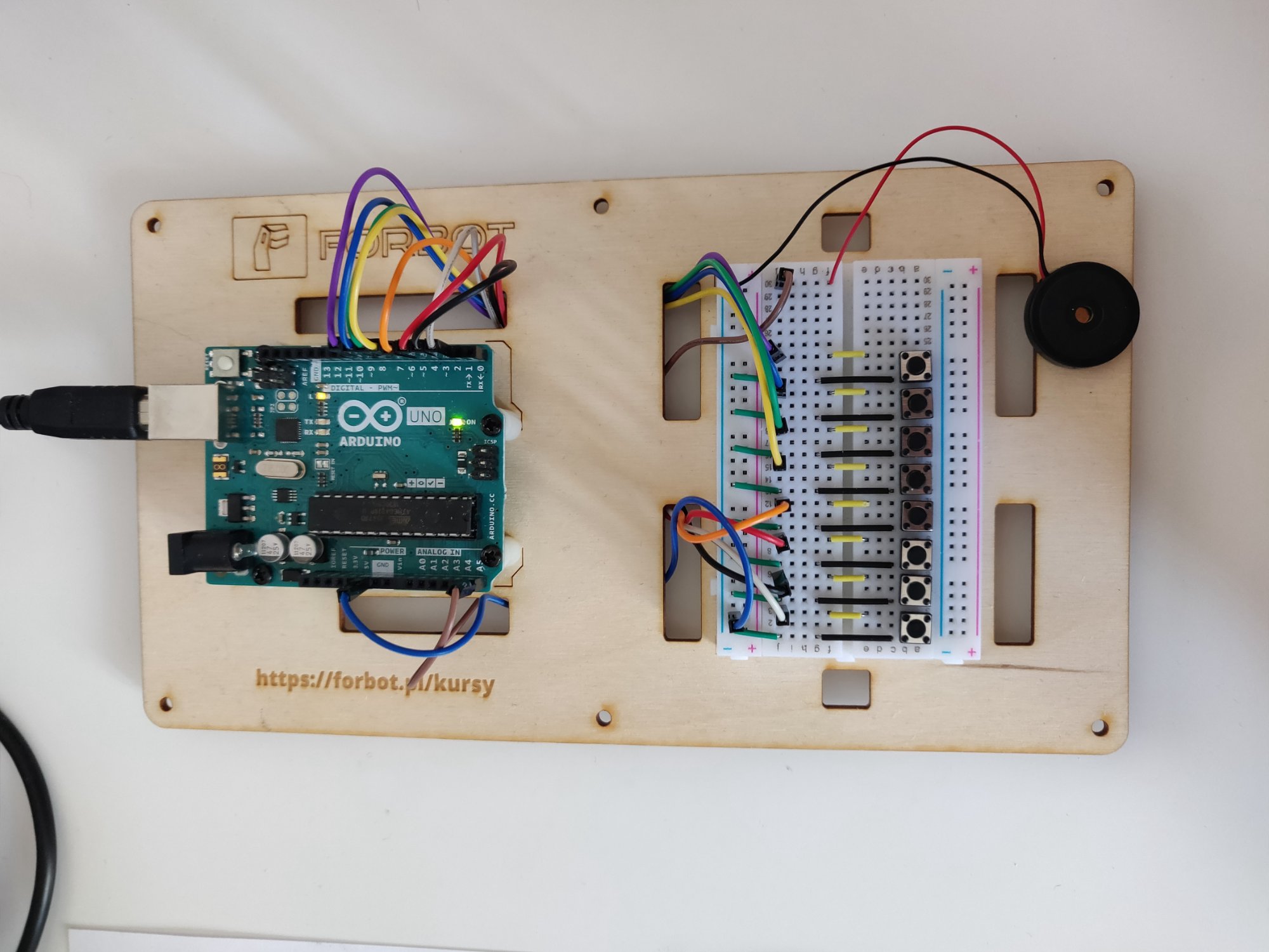

Edytowano przez Raccoon
Zgodnie z obietnicą jest pianino 😄
Niestety z powodu małej płytki stykowej nie udało mi się w sensowny sposób umieścić półtonów - więc jest tylko podstawowa skala C-dur.
Da się na tym zagrać np. "Wlazł kotek na płotek".
Co do programu - tak jak zalecają w przykładach do funkcji tone() definicje częstotliwości dźwięków są w pliku pitches.h - dzięki temu można ich używać w wielu szkicach bez kopiowania.

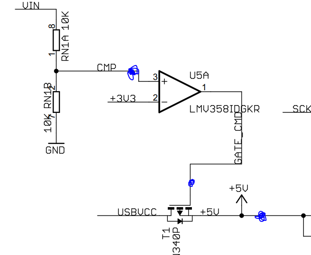

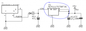

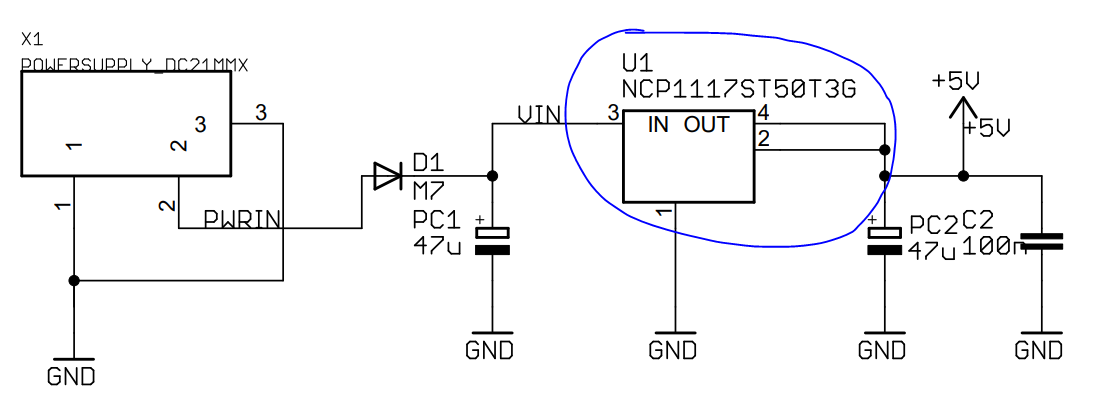

Witam wszystkich, gdy podłączam zasilacz z zestawu do arduino, to nic się nie dzieje i nie jest to problem z mikrokontrolerem, ponieważ podłączony przez usb działa bez zarzutu. Czy może mi ktoś doradzić co zrobić?
Edytowano przez Mongooose
@Mongooose a sprawdzałeś napięcie na wyjściu zasilacza?
Jeżeli zasilacz jest ok to pewnie coś z regulatorem, komparatorem, albo mosfetem. Jak zawsze w takich sytuacjach odwołują do schematu, a w tym przypadku sprawdź napięcia na tym układzie:
a w dalszej kolejności te miejsca:
Edytowano przez Gieneq
