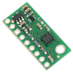

  • schemat modułu - jak zwykle obraz jest wart więcej niż tysiąc słów. Warto zwrócić uwagę na sposób podłączenia układu oraz obecne rezystory podciągające
Przy okazji ważna uwaga. Omawiamy czujnik LSM303D, jednak można się zetknąć z układami o podobnej nazwie, ale innym działaniu. Są to starsze modele LSM303DLM i LSM303DLHC - pomimo bardzo podobnej nazwy, ich sposób działania jest inny.
Moduł LSM303D wykorzystywany w tej części. Źródło: POLOLU - producent.
Układy nie są już produkowane i istnieje raczej mała szansa, że się na nie natkniemy, ale dostępnych sporo przykładów i bibliotek przeznaczonych dla starszych modeli, które mogę nie działać z nowym LSM303D.

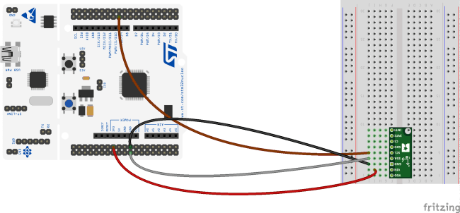

Teraz możemy podłączyć moduł zgodnie z rysunkiem:
i2c-lsm303_bb
STM32 - schemat podłączenia modułu z LSM303D.

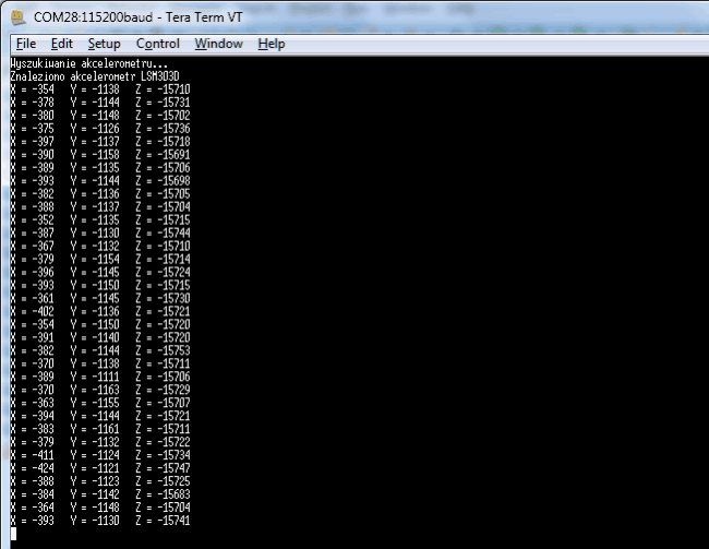

Zaczniemy od sprawdzenia, czy nasz układ w ogóle działa. Jak widzimy, dostępny jest rejestr WHO_AM_I (adres 0x0f). Jest to rejestr tylko do odczytu, który zawsze powinien zwracać wartość 01001001b, czyli 0x49.
Odczytamy jego zawartość, sprawdzimy czy jest poprawna i wyślemy przez UART odpowiedni komunikat. Program, który to realizuje wygląda następująco:
uint8_t who_am_i = 0;
lsm_read(0x0f, &who_am_i, sizeof(who_am_i));
if (who_am_i == 0x49) {
	printf("Znaleziono akcelerometr LSM303Dn");
} else {
	printf("Niepoprawna odpowiedź układu(0x%02X)n", who_am_i);
Komunikację przez UART oraz przekierowanie printf już znamy, więc program nie powinien być trudny do przeanalizowania:

W efekcie powinniśmy zobaczyć następujący komunikat w okienku terminala portu szeregowego:
LSM_02
Efekt programu sprawdzającego działanie modułu z LSM303D.

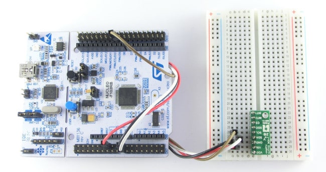

Natomiast układ na płytce stykowej wyglądał tak:
STM32 - pierwsze próby z modułem LSM303D.

Konfigurację wykonamy instrukcją:
lsm_write_reg(LSM303D_CTRL1, 0x40|0x07); // AODR2 (25Hz) | AXEN | AYEN | AZEN
Teraz możemy, podobnie jak w przypadku temperatury pobierać i wyświetlać dane:
while (1) {
	int16_t a_x = lsm_read_value(LSM303D_OUT_X_A);
	int16_t a_y = lsm_read_value(LSM303D_OUT_Y_A);
	int16_t a_z = lsm_read_value(LSM303D_OUT_Z_A);
	printf("X = %d   Y = %d   Z = %dn", a_x, a_y, a_z);

Efekt działania powinien wyglądać mniej więcej jak na obrazku:
LSM_06
Efekt działania programu LSM303D - odczyt z akcelerometru.
Wyniki mogą być nieco zaskakujące, jeśli nie zajmowaliśmy się wcześniej akcelerometrami. Spróbujmy więc zrozumieć co oznaczają.
Odczyty są kodowane 16-bitowo ze znakiem. Więc ich zakres wynosi od -32768 do 32767. Czytając dokumentację, odkryjemy, że akcelerometr LSM303D może działać w kilku zakresach pomiarowych: 2 g, 4 g, 8 g i 12 g. Domyślna jest konfiguracja 2 g, do niej odnoszą się wyniki.
Ponieważ przyspieszenie 2 g, to pełny zakres, odpowiada mu odczyt 32767. Minimalna wartość wynosi -2 g, i daje wynik -32768. Możemy więc przeliczyć otrzymane wyniki na znane z fizyki wartości przyspieszenia:

Warto sprawdzić jak będą zmieniały się odczyty przechylając płytkę z czujnikiem. Na module z LSM303D znajdziemy nadruk z oznaczeniem kierunków osi X, Y oraz Z:
lsm303d-3-osiowy-cyfrowy-akcelerometr-magnetometr-i2cspi-modul-pololu
Wykorzystywany moduł, źródło zdjęcia: strona producenta Pololu.

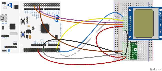

Do prezentowania wyników wykorzystamy wyświetlacz LCD, który omówiliśmy wcześniej. Mamy więc przygotowane odpowiednie procedury - wystarczy skopiować pliki omówione wcześniej.
Układ podłączamy zgodnie z rysunkiem:
i2c-lsm-lcd_bb
Kurs STM32 - schemat podłączenia modułu LSM303D i wyświetlacza graficznego.
Jednocześnie będziemy wykorzystywać komunikację przez SPI, I2C oraz UART. W tym celu kopiujemy następujące moduły z poprzednich przykładów (pliki .h oraz .c):
