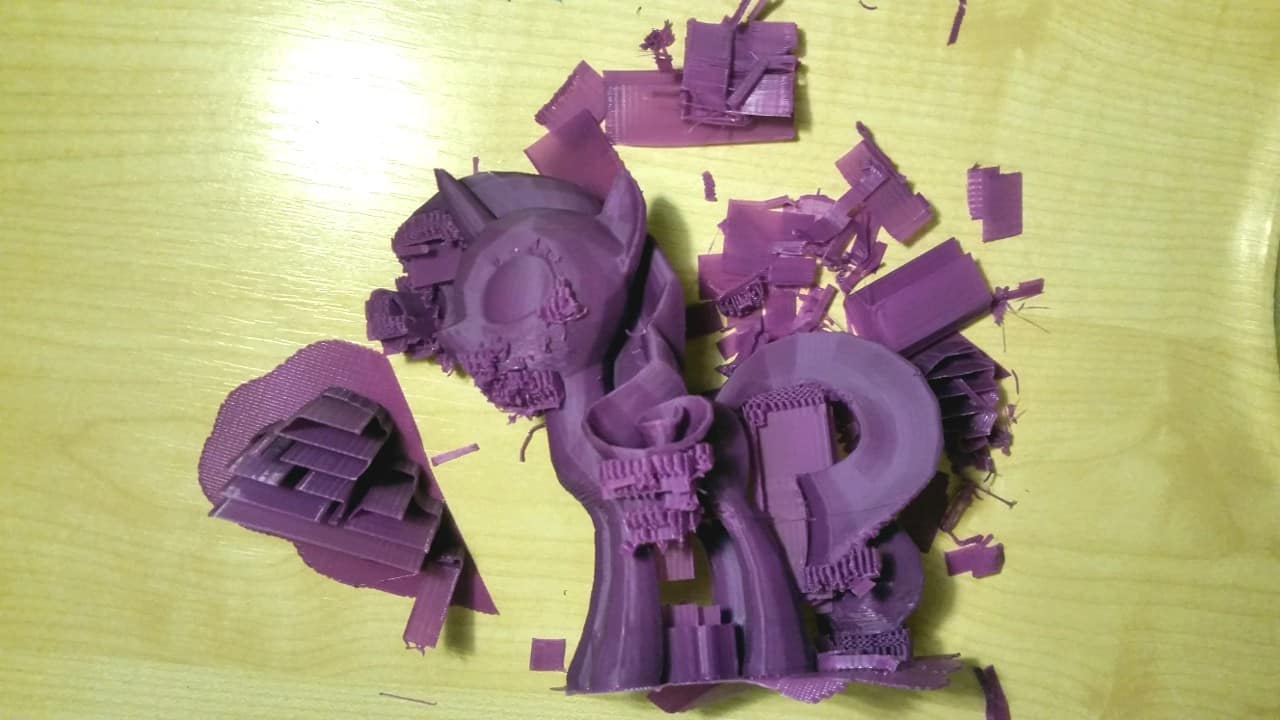

Istnieje jednak kilka wad korzystania z materiału podporowego: oprócz tego, że samo jego drukowanie pochłania czas i filament, bardzo często po usunięciu na wydruku pozostają charakterystyczne ślady. Można je oczywiście wyszlifować, jednak wiąże się to z dodatkową pracą. Jeśli nie planujemy późniejszego malowania modelu, efekt końcowy będzie i tak gorszy, niż gdyby nasz przedmiot dało się wydrukować bez podpór.
D3D-PM2-01
Usuwanie wsporników z niektórych modeli może okazać się bardzo czasochłonne
Innym problemem związanym z materiałem podporowym jest to, że przy odrywaniu go z bardziej delikatnych wydruków istnieje ryzyko uszkodzenia właściwego przedmiotu. Usuwanie podpór w niektórych sytuacjach jest też po prostu bardzo trudne (lub wręcz niemożliwe).
