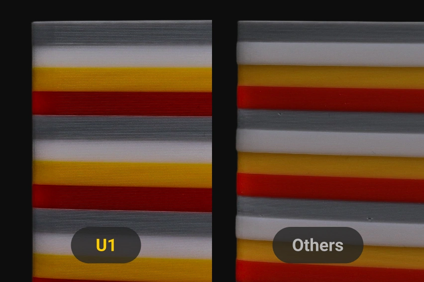

Cztery niezależne ekstrudery umożliwiają łączenie różnych materiałów (np. PLA z TPU), drukowanie łatwo usuwalnych podpór i nadawanie poszczególnym elementom wydruku odmiennych właściwości. Dzięki temu Snapmaker U1 rozwiązuje dwa główne problemy typowych systemów podawania wielu filamentów: wydłużony czas pracy spowodowany częstym czyszczeniem dyszy oraz ryzyko zabrudzeń kolorów wynikających z pozostałości poprzedniego materiału.
Co ważne, drukarka Snapmaker U1 automatycznie koryguje przesunięcia pomiędzy głowicami w osi XYZ, utrzymując je w granicy około 0,04 mm. Dzięki temu rozwiązaniu nie powinien pojawiać się efekt przesunięć pomiędzy kolejnymi warstwami.
Automatyczne wyrównywanie głowic - dokładność do 0,04 mm, bez przesunięć warstw

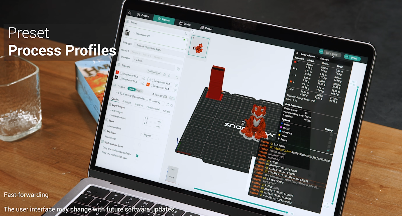

Do obsługi U1 producent przygotował własne oprogramowanie Snapmaker Orca, oparte na Orca Slicer, ale wzbogacone o oficjalne, przetestowane profile dla drukarki i materiałów Snapmaker. Dzięki temu nie trzeba zaczynać od zera ani eksperymentować z ustawieniami. Drukarkę można też sparować z aplikacją mobilną, która pozwala uruchamiać wydruki i kontrolować urządzenie z poziomu smartfona.
Co więcej, wbudowana kamera umożliwia nagrywanie filmów poklatkowych, które później można odtworzyć i zobaczyć cały proces powstawania modelu w przyspieszonej formie. Kamera pełni również funkcję asystenta bezpieczeństwa. Dzięki wbudowanemu modelowi AI potrafi wykryć typowe problemy, takie jak tzw. „spaghetti” czy przeszkody na stole roboczym.
Snapmaker Orca oferuje gotowe, sprawdzone profile i wygodną kontrolę nad całym procesem druku
