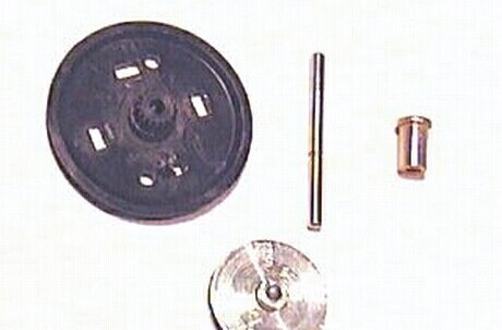

2. Wałek z łożyskiem i kółkami pasowymi. Wałek (średnica fi 2mm) i współpracujące z wałkiem łożysko ślizgowe oraz większe kółko pasowe pochodzą z walkmana, mniejsze kółko pasowe zdjąłem z wirnika silnika wykręconego z magnetofonu kasetowego.
Oba kółka pasowe mają być ciasno wciśnięte na wałek i powinny się obracać wraz z wałkiem. W sprzętach elektronicznych (magnetofon kasetowy, walkman itp.) często można znaleźć podobne wałki, najczęściej o średnicy fi 2mm, wraz ze współpracującym z wałkiem łożyskiem ślizgowym. Na wałkach bywają osadzone różnej wielkości kółka pasowe lub zębate - szczególnie takie części mogą nam się przydać przy składaniu przekładni.
