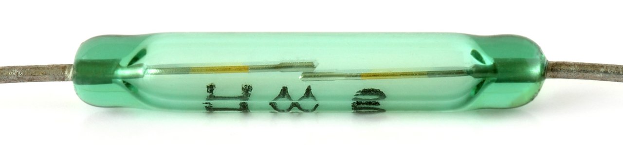

Kontaktron jest prostym, lecz niezwykle skutecznym elementem stosowanym w wielu aplikacjach. Jego budowa opiera się na zamkniętej rurce szklanej lub plastikowej, wewnątrz której znajdują się dwa ferromagnetyczne styki. Gdy w pobliżu kontaktronu pojawia się zewnętrzne pole magnetyczne, styki te przyciągają się wzajemnie, powodując zamknięcie obwodu elektrycznego. Takie działanie kontaktronu pozwala na precyzyjne kontrolowanie przepływu prądu bez mechanicznego połączenia między elementami ruchomymi a bodźcem, który je porusza.
Kontaktron w szklanej obudowie

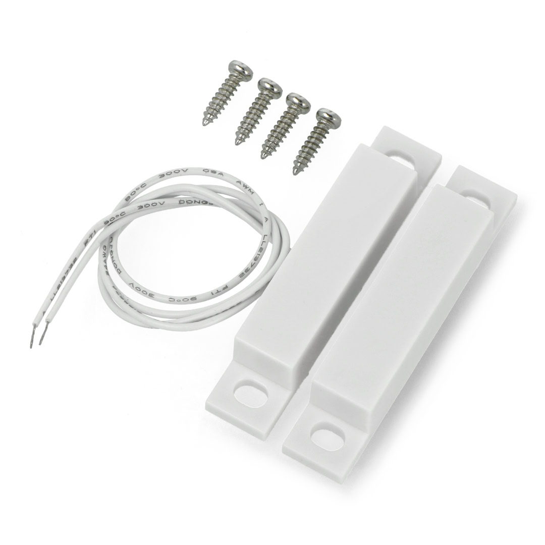

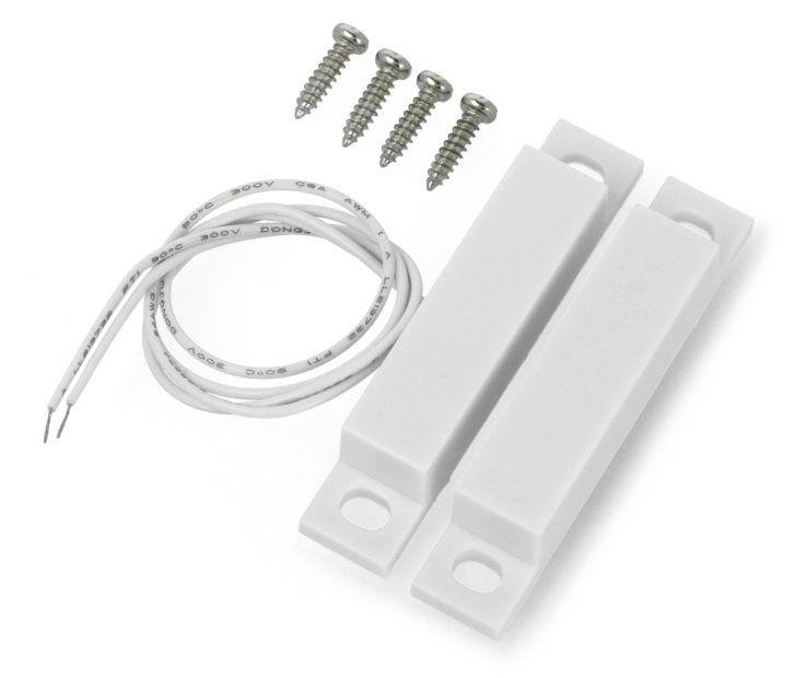

Kontaktron, dzięki swojej unikalnej konstrukcji i działaniu, znajduje szerokie zastosowanie w wielu dziedzinach techniki i przemysłu. W automatyce domowej kontaktrony są niezastąpione przy tworzeniu inteligentnych systemów zarządzania budynkiem. Mogą być wykorzystywane do automatycznego sterowania oświetleniem, zamykaniem rolet czy kontrolą dostępu. Kontaktron zastosowanie w systemach alarmowych jest równie istotne – pełni rolę czujnika otwarcia drzwi i okien, ostrzegając o próbie wtargnięcia. Dzięki reakcji na pole magnetyczne, kontaktrony nie wymagają do działania żadnych wystających ruchomych elementów, które mogłyby się uszkodzić lub zostać zablokowane celowo.
Kontaktronowy czujnik otwarcia drzwi lub okna

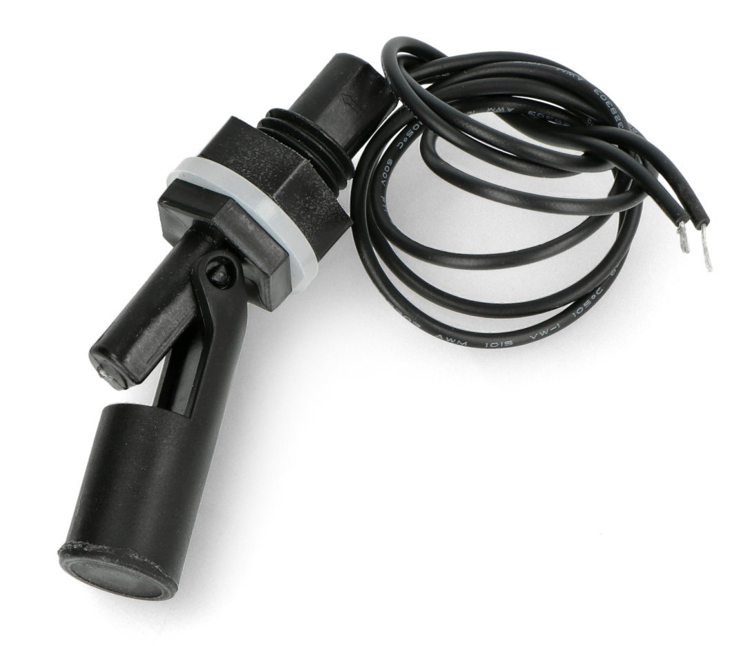

Oprócz automatyki domowej i systemów ochrony, kontaktron używany jest także w przemyśle, w licznych aplikacjach wymagających precyzyjnego monitorowania procesów. Przykładem może być zastosowanie kontaktronów w czujnikach poziomu cieczy lub w detektorach pozycji maszyn, gdzie ich odporność na warunki zewnętrzne jest kluczowa.
Jednak kontaktrony rzadko są wykorzystywane do przełączania urządzeń, ponieważ mogą przewodzić niewielkie prądy, z reguł do kilkudziesięciu miliamperów. Ich zadaniem jest częściej zbieranie informacji dla jednostki sterującej, która podejmuje decyzję o załączeniu jakiegoś urządzenia przez odpowiedni obwód wykonawczy.
Kontaktronowy czujnik poziomu cieczy
