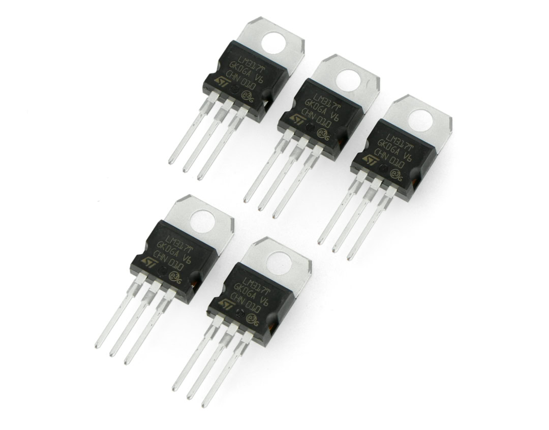

Stabilizator napięcia LM317 to popularny, trójkońcówkowy, regulowany stabilizator liniowy, szeroko stosowany w branży elektronicznej z uwagi na swoją wszechstronność i prostotę użycia. Działa na zasadzie regulacji napięcia wyjściowego poprzez wewnętrzny, precyzyjny układ regulacyjny, który utrzymuje stałe napięcie na wyjściu mimo zmian w napięciu wejściowym lub obciążeniu. LM317 potrafi dostarczyć regulowane napięcie wyjściowe w zakresie od 1,25 V do 37 V, co czyni go idealnym rozwiązaniem dla wielu zastosowań, od prostych zasilaczy laboratoryjnych po bardziej złożone układy elektroniczne.
Stabilizatory LM317 w obudowie TO220

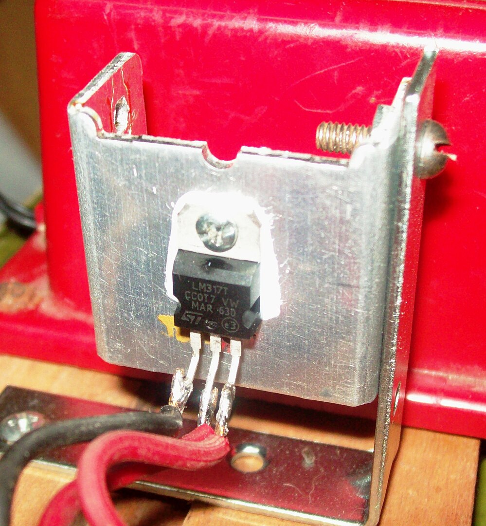

Właściwości obudowy TO-220 i montaż THT
Obudowa TO-220 jest jednym z najczęściej wykorzystywanych typów obudów w elektronice, zwłaszcza dla stabilizatorów napięcia jak LM317. Jest to wytrzymała i stosunkowo niewielka obudowa, która zapewnia efektywne odprowadzanie ciepła dzięki możliwości montażu radiatora. To niezwykle ważna cecha, szczególnie w przypadku komponentów o dużej wydajności prądowej, takich jak LM317, które mogą generować znaczną ilość ciepła podczas pracy. TO-220 składa się z trzech końcówek, co ułatwia proces montażu i integracji z układami elektronicznymi, pozwalając na solidne i trwałe połączenia.
Stabilizator LM317 na radiatorze
