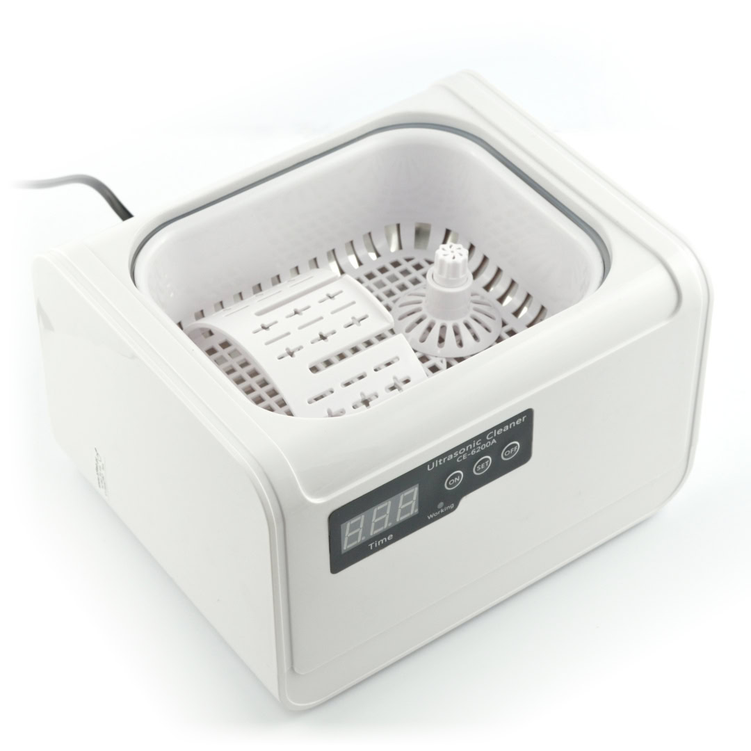

Myjka ultradźwiękowa to zaawansowane urządzenie, które odgrywa istotną rolę w czyszczeniu delikatnych elementów w różnych branżach. Ale co to jest myjka ultradźwiękowa i jak działa? Sercem tego urządzenia są fale ultradźwiękowe, które generowane są przez specjalne przetworniki umieszczone w wannie myjki. Fale te, o częstotliwościach znacznie wyższych niż te słyszalne przez ludzkie ucho, wprowadzają ciecz w szybkie drgania. To z kolei powoduje powstawanie tysięcy mikro-pęcherzyków w cieczy, które implodują na powierzchniach zanurzonych w myjce. Ten proces nazywany kawitacją skutecznie usuwa zanieczyszczenia, brud i osady z nawet najbardziej skomplikowanych, porowatych i delikatnych powierzchni.
Niewielka myjka ultradźwiękowa
Dzięki wykorzystaniu technologii ultradźwiękowej, myjka ultradźwiękowa jest w stanie dotrzeć do trudno dostępnych miejsc, gdzie tradycyjne metody czyszczenia bywają nieskuteczne. Dynamiczny proces czyszczenia jest nie tylko efektywny, ale i łagodny, ponieważ czyszczone powierzchnie nie są poddawane tarciu, co sprawia, że idealnie nadaje się do delikatnych elementów elektronicznych, rowerowych części mechanicznych czy precyzyjnej biżuterii.
Myjki ultradźwiękowe cechują się dwoma głównymi parametrami: pojemnością wanienki (podawana w litrach) oraz mocą (podawaną w watach). Pojemność wanienki należy dostosować do gabarytów mytych przedmiotów, również po to aby nie zużywać za dużo cieczy myjącej. Z kolei moc wanienki określa siłę czyszczenia - im większa, tym czyszczenie zachodzi szybciej. W wanienkach ultradźwiękowych można stosować różne ciecze myjące, lecz najpopularniejszą jest woda z dodatkiem detergentu.

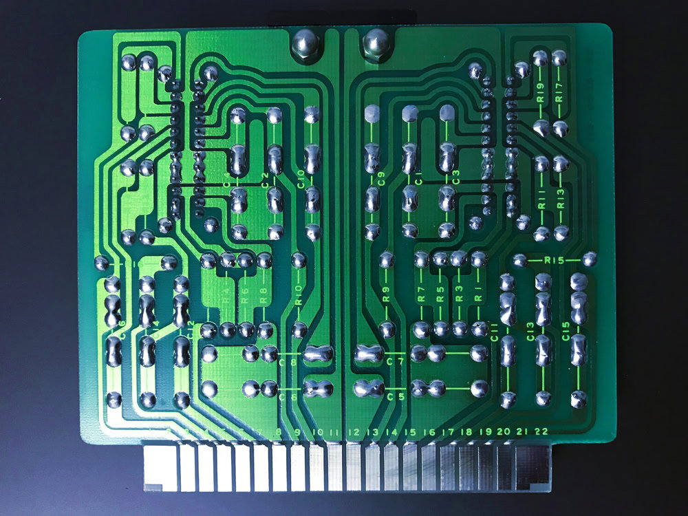

Zastosowanie myjek ultradźwiękowych w elektronice jest niezwykle istotne, zwłaszcza w kontekście czyszczenia delikatnych komponentów elektronicznych, takich jak płytki drukowane i mikroukłady. Technologia ultradźwiękowa pozwala na dokładne i bezpieczne usuwanie zabrudzeń, które mogłyby negatywnie wpłynąć na wydajność i funkcjonalność tych elementów.
W przeciwieństwie do tradycyjnych metod czyszczenia, myjki ultradźwiękowe nie narażają delikatnych powierzchni na uszkodzenia mechaniczne, co jest kluczowe przy pracy z czułymi komponentami elektronicznymi. Do mycia nie wykorzystuje się wtedy wody, lecz substancje jej nie zawierające, na przykład alkohol izopropylowy.
Płytka drukowana wyczyszczona z topnika
Wysokie częstotliwości fal ultradźwiękowych skutecznie docierają do trudno dostępnych miejsc, eliminując brud i osady z nawet najbardziej skomplikowanych struktur obwodów drukowanych. Zastosowanie myjek ultradźwiękowych w elektronice to nie tylko efektywne czyszczenie, ale także minimalizacja ryzyka wystąpienia awarii wynikających z pozostawienia resztek lutowia czy innych zanieczyszczeń. To właśnie precyzyjne, nieinwazyjne działanie tej technologii sprawia, że jest ona szeroko stosowana w przemyśle elektronicznym, zapewniając długowieczność i niezawodność urządzeń elektronicznych.

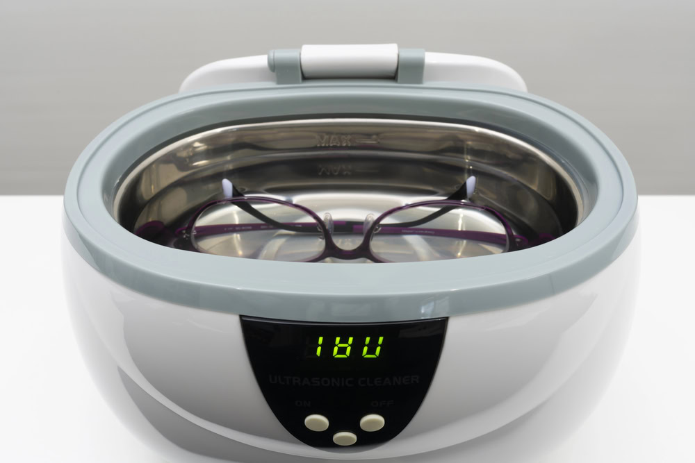

Zastosowanie myjek ultradźwiękowych w jubilerstwie pozwala na usunięcie zabrudzeń z najtrudniej dostępnych zakamarków, które często są niemożliwe do osiągnięcia metodami ręcznymi. Fale ultradźwiękowe, generowane przez urządzenia, stworzone są z myślą o delikatnych materiałach, gwarantując, że nawet najcenniejsze i najdelikatniejsze klejnoty zachowują swoją niepowtarzalną blask i jakość. Proces kawitacji eliminuje osady, kurz oraz zanieczyszczenia, które mogłyby wpłynąć na estetykę i trwałość biżuterii.
Mycie okularów w myjce ultradźwiękowej
W branży jubilerskiej, gdzie szczegóły i perfekcja odgrywają kluczową rolę, zastosowanie myjek ultradźwiękowych przynosi ogromne korzyści. Innowacyjne podejście do czyszczenia skraca czas potrzebny na konserwację, jednocześnie gwarantując, że każdy element biżuterii zostanie dokładnie oczyszczony z niewidocznych gołym okiem cząsteczek brudu, nawet tkwiącym głęboko w porach.
Dzięki temu biżuteria odzyskuje swoje pierwotne piękno, a ryzyko uszkodzeń podczas czyszczenia manualnego zostaje zminimalizowane. Myjki ultradźwiękowe stają się niezastąpionym narzędziem dla jubilerów i miłośników biżuterii, dbających o najwyższy standard swoich zbiorów.
